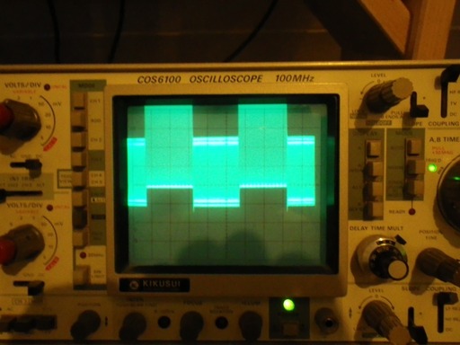

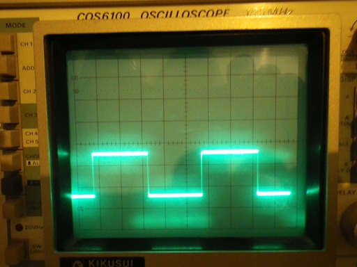

Ich besitze ein Kikusui COS6100 100Mhz Röhrenoszilloskop.
Vor kurzem fing es an rumzuspinnen. Ich war gerade am Verschiedene PWM
generatoren am bauen (alles 5V), als das Signal "verschwommen" wurde.
Erst dachte ich es sei meine Schaltung die Probleme macht, doch als ich
den Tastkopf an den 2 V Rechteck - Testanschluss hängte, stellte ich
fest das auch dieser "Flimmerte".
Ich testete auch einen Anderen tastkopf, kein Unterschied!
Danach öffnete ich das Oszilloskop, Prüffte die Netzteilspannungen (alle
I.O), behandelte alle stecker mit Kontaktspray und lötete diverse
Lötpunkte nach (ich fand einige kalte lötstellen).
Nun läuft das oszilloskop wieder, aber der fehler ist noch zu 50%
present.
Von anfang an war es sehr schwierig den Trigger so einzustellen dass das
Signal richtig angezeigt wurde und der trigger ansprach. Nun ist die
einstellung ein Kinderspiel.

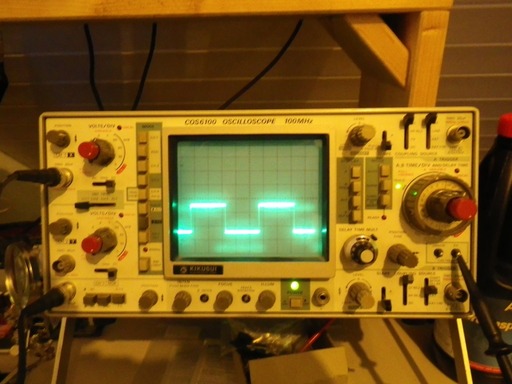

Verschiebe ich das signal mit dem level einstellknopf unter die 0-
Linie, ist das signal klar und deutlich, ist es überhalb der 0- linie
zeigt es anstatt einer linie eine "hochfrequent schwingende" linie an.
Das macht es mit einem Rechtecksignal als auch mit einer Konstannten
spannung.
Kennnt jemand das Problem? Wo soll ich mit der Suche beginnen?
Vielen Dank schon im Voraus
Gruss Simon

Auuaaah: so hell stellt man ein Scope doch nicht ein! Da brennt man ja
Spuren in den Schirm.
Anscheinend fängt der Y-Verstärker bei einem bestimmten Spannungsbereich
an zu schwingen.
zunächst klären, ob dieses Schwingen in beiden Kanälen oder nur in einem
Kanal eintritt.
Wenn in beiden Kanälen, dann liegt der Fehler in der Y-Endstufe oder in
der Spannungsversorgung der Y-Endstufe.umgekehrt in einem Einzelkanal
vor dem Kanalumschalter.
Da kann man das Scope "selbsttesten": Tastkopf an einem Kanal
anschließen und damit die Spannungen in der Y- Endstufe absuchen. Die
Bilder werden vieleicht etwas seltsam aussehen, aber sind bei der
Fehlersuche doch hilfreich.

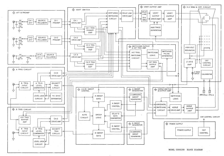

Nööö, vertikal ist Y-Richtung.
Att& preamp sind die Eingangsteile, vert switch schaltet die drei
möglichen Eingangssignale auf den Vert Output Amp (Y-Endverstärker).
Also an Kanal1 ein langsames (50Hz) Sinussignal anlegen , in voller
Bildschirmgröße. Damit man den Schwingbereich gut sieht.
An Kanal 2 einen Tastkopf anlegen, die Ausgangsspannung der
Verzögerungsleitung (delayline) ansehen.
Damit kann man wahrscheinlich klären, ob das Schwingen in der Y-Endstufe
stattfindet oder in den Vorstufen.
Natürlich auch die Versorgungsspannung ansehen. Vielleicht schwingt da
ein Spannungsregler bei einer bestimmten Last, weil einer der
Kondensatoren am Ausgang oder Eingang ausgetrocknet ist.

Kannst Du bei geänderter Zeitablenkzeit vielleicht die Frequenz der
fehlerhaften Schwingungen feststellen?
1. Sind das 50 oder 100 Hz - "Brumm" aus dem Netzteil?
2. Oder "hochfrequentes" - Schwingungen im Y-Verstärker?
Bei 2.: Tritt das Problem auf beiden Kanälen auf, oder nur auf einem
Kanal?
Im ersten Fall: Untersuche die Stufen "Vertical Switching", "Delay
Line", "Vertical Output Amp".
Im zweiten Fall: "CH1/2/3 Preamp", "Vertical Switching".
(Bezeichnungen aus dem kleinen Blockdiagramm 6.1)
Oder im ausführlichen "MODEL COS6100 BLOCK DIAGRAMM" (PDF: Seite 119) -
im ersten Fall alle "VERT"-Stufen ab und rechts des "VERT MODE SWITCHING
CIRCUITs" , und im zweiten Fall, alles links vom und einschließlich des
"VERT MODE SWITCHING CIRCUITs".

Hallo Zusammen
Peter R:
Danke! Ich habe inzwischen das Y Board gefunden..... ufff...
Nun erst dachte ich es wäre der Röhrensockel....
Ich habe mit einem isolierten Schraubendreher ein wenig Druck auf den
Röhrensockel ausgeübt, und die Störung ging weg.
Nach Reinigen und vorspannen der Klemmen allerdings war das Problem
immer noch da.
Messen in der Y- Platine im Eingebauten zustand scheint mir nicht
möglich zu sein..... da muss ich mir was überlegen.
Die Versorgungsspannungen werde ich morgen auf Brummspannung messen.
Peter P.
Lach jetzt bitte nicht: Ich weiss nicht wie man die genaue Frequenz
ermittelt....

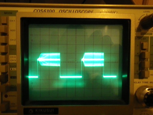

Die Fotos oben wurden mit einer Triggereinstellung von 0.2 Ms  am 2V
Testanschluss gemacht. Ich denke daher fällt eine "brummspannung" weg.

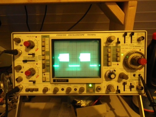

Wenn ich eine 50Hz Sinuskurve anlege, schwingt alles über der 0-linie,
es gibt sowas wie ein "fleck".
Daher denke ich es ist einee hochfrequente Schwingung im Y kreis....!
Da ich die Platine nicht wirklich im Eingebauten zustand messen konnte
habe ich auch wieder mit einem isolierten schraubendreher an den
Steckern und Kabel ein wenig druck ausgeübt.
Wenn ich mit dem Schraubendreher den Anschluss CRT Y+ berühre, ist die
Schwingung weg, und das signal einwandfrei..!
Das anschlusskabel und die Lötstellen scheinen jedoch I.O. zu sein.
Ich vermute ein Problem mit einem Elko oder einem Transistor im
schwingkreis. Die wiederstände scheinen I.O. zu sein, diese habe ich
alle gemessen.
Kann es sein das die Röhre hinüber ist?
Ich halte euch auf dem Laufenden...
Gruss Simon
NOPE,
sieht nach dem Fehlerbild so aus, das die Röhre (selber) okay ist.
> ermittelt....
5 horizontale "Kästchen" a 0,2 ms/Kästchhen = 1 ms für's Signal,
und da 1/f = T gilt, sage ich mal 1kHz.
Alles klar nun?

Sobald ich einen schraubenzieher auf den Y+ halte, ist das signal tip
top.
Wenn ich ein Messgerätekabel rahnhalte schwingt es noch mehr.....

Jo, das mit der Schwingneigung ist schon schwierig einzugrenzen.
Versuche, erst einmal die ungefähre Frequenz des Schwingens zu
ermitteln.
Tipp: mit Rechteck ansteuern und in den schnellen
Ablenkgeschwindigkeiten (usec/ cm)arbeiten. Da kann das Schwingen an der
steigenden Flanke des Rechteck als Nachschwingen aufgelöst sein.

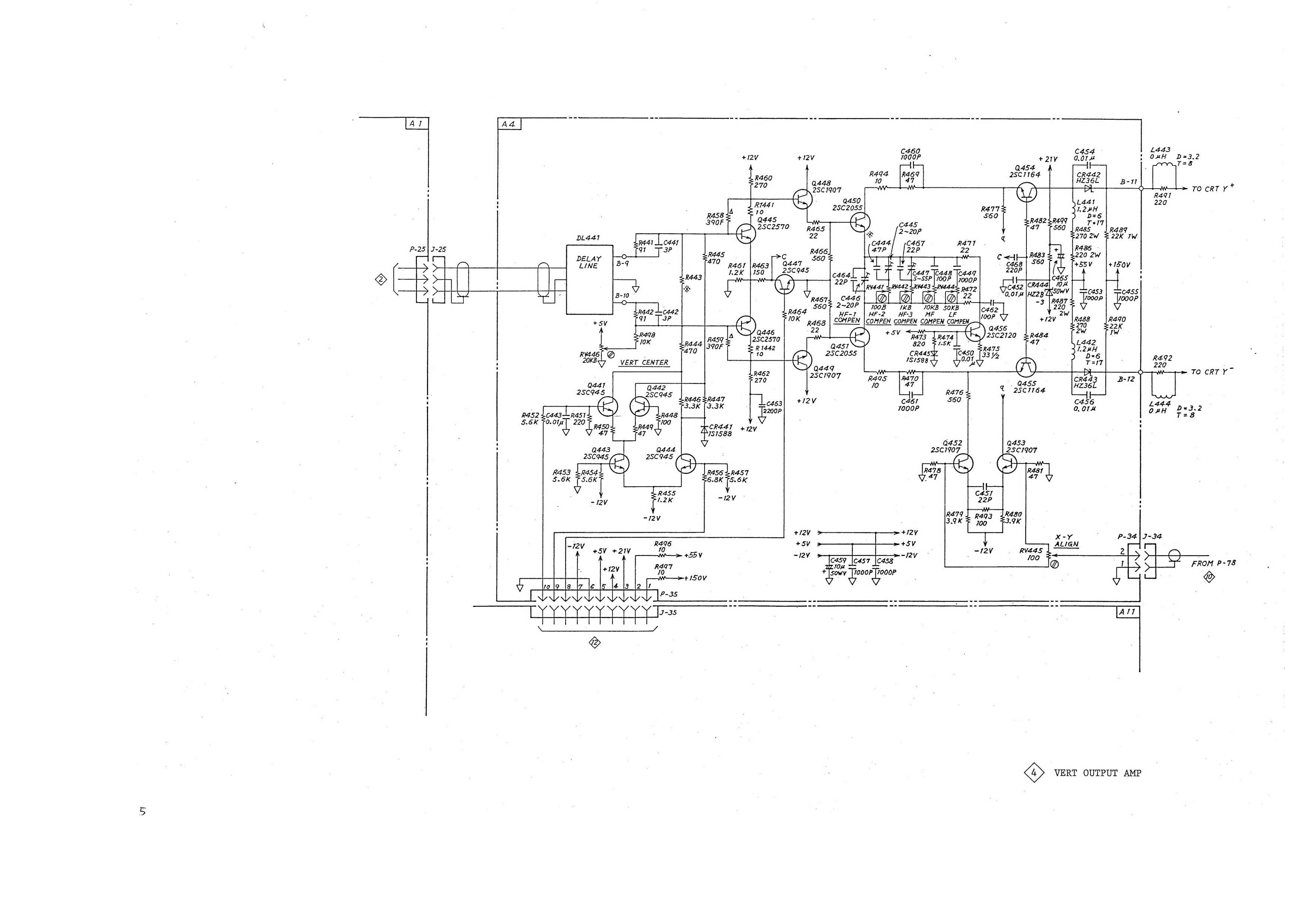

Auch ein Auszug des Schaltplans mit der Endstufe wäre nicht übel.
Genau die Platine der Y-Endstufe untersuchen. Da kann ein RC-Glied, das
Schwingungen verhindert wegen einer kalten Lötstelle unterbrochen sein.
Oder ein Bauelement ist gegen ein nicht geeeignetes getauscht worden,
oder die Leitungsführung zur Y+ Platte ist geändert worden.
Jedenfalls genau suchen, ob dort irgendetwas "nicht original" aussieht.
#3024143
Bei nochmaligem genauem Ansehen der Bilder fällt mir auf: Es gibt
anscheinend zwei Schriebe: einen ohne Schwingen und beim zweiten
Durchlauf, überlagert, einen mit Schwingen. Versuche einmal die
Kanalumschaltung stillzulegen, indem Du auf Einkanalbetrieb umschaltest.
Eventuell auch die nicht benutzten "Fremdkanäle" dadurch stillegen, dass
Du sie mit Vertikalverschiebung ganz nach oben oder nach unten
verschiebst.
Es könnte eventuell auch an der Kanalumschaltung liegen.

Hallo Peter
Vielen Dank!!
Nun, es war eine Kalte Lötstelle auf der Vertikal / Y-Ablenkungs
Endstufe!
Ich habe das Ding zur seite gestellt gehabt, brauchte es jedoch später
wieder. Dann habe ich mir halt die Zeit genommen alle Lötpunkte auf der
Platine nachzulöten, auch wenn alles mit der Lupe Konform aussah.
Die Widerstände und die Kondenser konnten es ja nicht sein, die habe ich
alle mit nachgemessen...
Nun Läuft das Teil wieder, besser als vorher. Ich vermute fast einige
Funktionen haben nicht funktioniert, da diverse Steckverbindungen schon
etwas Oxydiert waren.
Einige Schalter machen manchmal nicht richtig Kontakt. Dann muss man
einfach ein oder zweimal umschalten. Ich denke das Oszilloskop ist um
Professionell und schnell zu messen, nicht mehr die Optimale wahl.

kleinsten Zeiteinstellung war so ein "Verschmieren" sichtbar, und keine
klare Signalform. Ich denke daher die Schwingungen waren mehrere
Megahertz...
Auszug des Schaltplans findet man unter dem Link, oder Hier:
http://www.kikusui.co.jp/kiku_manuals/C/COS6100_E.PDF
An der Platine wurde auch schon Rumgelötet und einige Masseleitungen
durchtrennt / neu verlegt.
Schwingen:
Es verhielt sich so, das die Schwingungen nur im Oberen bereich des
Bildschirms aufgetreten sind, unten war alles "normal".
Deshalb auch die "Komischen" Bilder.
