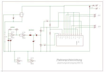

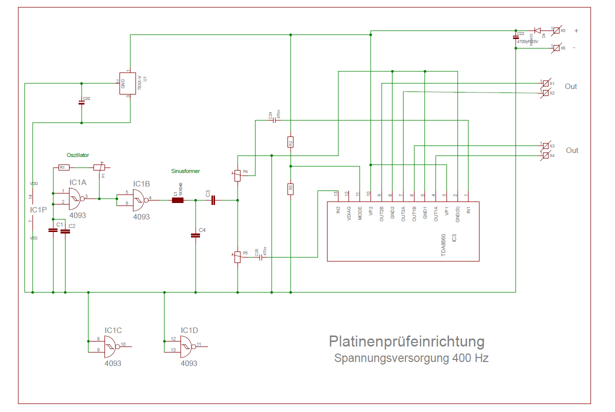

ich muss in einem Projekt einen Wechselrichter bsuen der aus 12V DC 36V
/ 400Hz AC machen soll.
Nun bin ich auf die im Anhang befindliche Schaltung gestoßen, welche
auch funzt.
Nur ist mir die genaue funktion nicht ganz klar.
Das wäre super wenn mir dazu jemand eine kleine beschreibung oder
erklärung geben könnte Danke Schonmal im Vorraus..

Deine Schaltung kann sicher nicht 36V AC machen... im besten Fall 12V AC
bei 12V Versorgung.
Wenn ich mir das Datenblatt so anschau, dann dürfte es aber eher 10V AC
werden...
Es gibt so ähnlich ICs die können mit 50-60V versorgt werden. Sollten
dir auch deine 35V liefern können.
Die frage ist nur was du mit dem ding machen willst und ob sich das
dafür auch eignet.

Gut??? Wenn die Speisespannung 12V ist, fällt über die Transistoren auch
noch etwas Spannung ab. Was kam da raus? Hast Du noch einen speziellen
400Hz-Trafo dahinter?
zottel387 schrieb:
> Trafo nachgeschaltet
Dann bleibt zu hoffen, daß der Generator immer schön schwingt und nicht
diesen Trafo als rauchenden "Gleichstrommagneten" betreibt. Stimmt
überhaupt das Tastverhältnis einigermaßen?
>Und das Ganze soll was ?
400 Hz z.B. Flugzeugbaugruppen testen?
