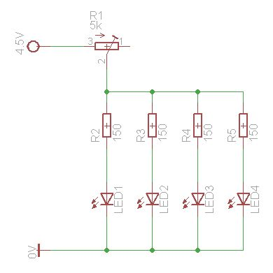

ich möchte vier "Rainbow"-LEDs (automatisch farbwechselnd;
Conrad-Bestellnummer 150433-62) in der Helligkeit einstellen. Die
Versorgungsspannung beträgt 4.5V (3xAA-Batterien). PWM hatte ich wegen
der integrierten ICs ;)verworfen.

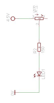

Eine einzelne dieser LEDs kann ich mit einem Poti (150-5kOhm) in Reihe
genug abdunkeln (Strom sinkt maximal auf unter 1 mA), ohne dass die
Funktion beeinträchtigt wird (siehe 1led.jpg).
Schalte ich nun mehrere dieser LEDs mit je einem 150-Ohm-Vorwiderstand
parallel und dazu ein 5k-Ohm-Poti in Reihe, so treten bei Verringerung
des Stroms unerwünschte Effekte auf: teilweise blinken Farben nur kurz
auf, die Farben wechseln gar nicht mehr, die LEDs schalten kurz ganz ab
oder flackern wild hin und her (siehe 4led.jpg). Die gewünschte
Abdunklung bei uneingeschränkter Funktion wird nicht erreicht.
Die LEDs scheinen sich irgendwie gegenseitig zu beeinträchtigen, wenn
diese intern schalten und der Strom sinkt.
Sind Spannungsspitzen dafür verantwortlich (ein Oszi habe ich nicht)?
Was passiert da genau? Und viel wichtiger, wie kann ich die Schaltung so
erweitern, dass sich die LEDs nicht gegenseitig beeinträchtigen?
Versucht habe ich bisher:
 - analog zm NE555 je einen 1u- und einen 100n-Kondensator parallel zu jeder LED -> zeigte keine Veränderung
 - 100u-Kondensator parallel zu jeder LED -> ist etwas besser, aber die Abdunklung wie bei einer einzelnen LED wird bei weitem nicht erreicht
Ich wär froh, wenn ihr mir ein paar Tipps geben könntet.
Danke und Gruss! :)
#3019733
Je nachdem welche Farbe aktiv ist ändert sich die Durchlassspannung der
Leds, damit ändert sich die Stromverteilung auf die einzelnen Leds.
Abhilfe sehe ich hier nur in 4 Spannungsgesteuerten Stromquellen, für
jede Led eine, die gemeinsam mit einer Steuerspannung angesteuert
werden, oder in dem man die Leds in Reihe schaltet.
Gast #3019844
Sebastien schrieb:
> Poti (150-5kOhm)
Übigens gilt die Leistungsangabe des Potis für die GANZE Schleifbahn.
Freu Dich wenn es noch funktioniert.
Wenn die Versorgung butterweich ist und mehrere parallel angeschlossen
werden, sinkt natürlich die Spannung je nach Belastung...
Nimm ein Labornetzteil und gib jeder LED den richtigen Vorwiderstand.

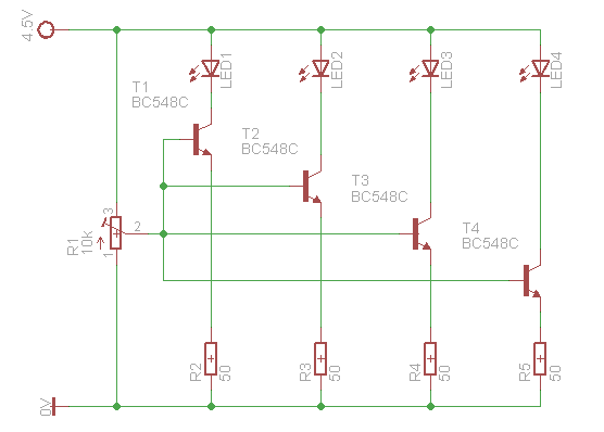

Gast #3020661
Die Reihenschaltung würde wohl aufgrund der niedrigen
Versorgungsspannung eh ausfallen.
Mangels dedizierter Bauteile habe ich als spannungsgesteuerte
Stromquellen vier über Emitterwiderstände rückgekoppelte
NPN-Transistoren (BC548C), die am selben Spannungsteiler hängen,
probiert (siehe Anhang). Leider wären je nach Farbe die Steuerspannungen
recht unterschiedlich, was die LEDs bei hoher Helligkeit flimmern lässt.
Bei niedriger Helligkeit hingegen wird es besser.
Gibt es da noch bessere Möglichkeiten, mit einfachen Bauteilen (neben
verschiedenen Transistoren habe ich nur eine handvoll LM317 da) vier
Ströme über eine Spannung zu steuern?

#3020784
Peter II schrieb:
> geht auch nicht, weil sie ja selber PWM machen und sich damit der Strom
> ständig ändert.
Richtig, sorry war ein Schnellschuss ohne nachzuzdenken.
Sebastien schrieb:
> Leider hab ich in der Anwendung aber nur die 4.5V aus den Batterien.
Schwierig, man könnte höchstens versuchen Fets im linearen Bereich
(veränderbarer Widerstand) zu nehmen und gemeinsam anzusteuern.
Allerdings auf jeden Fall den Mindestvorwiderstand noch zusätzlich vor
jede Led.
