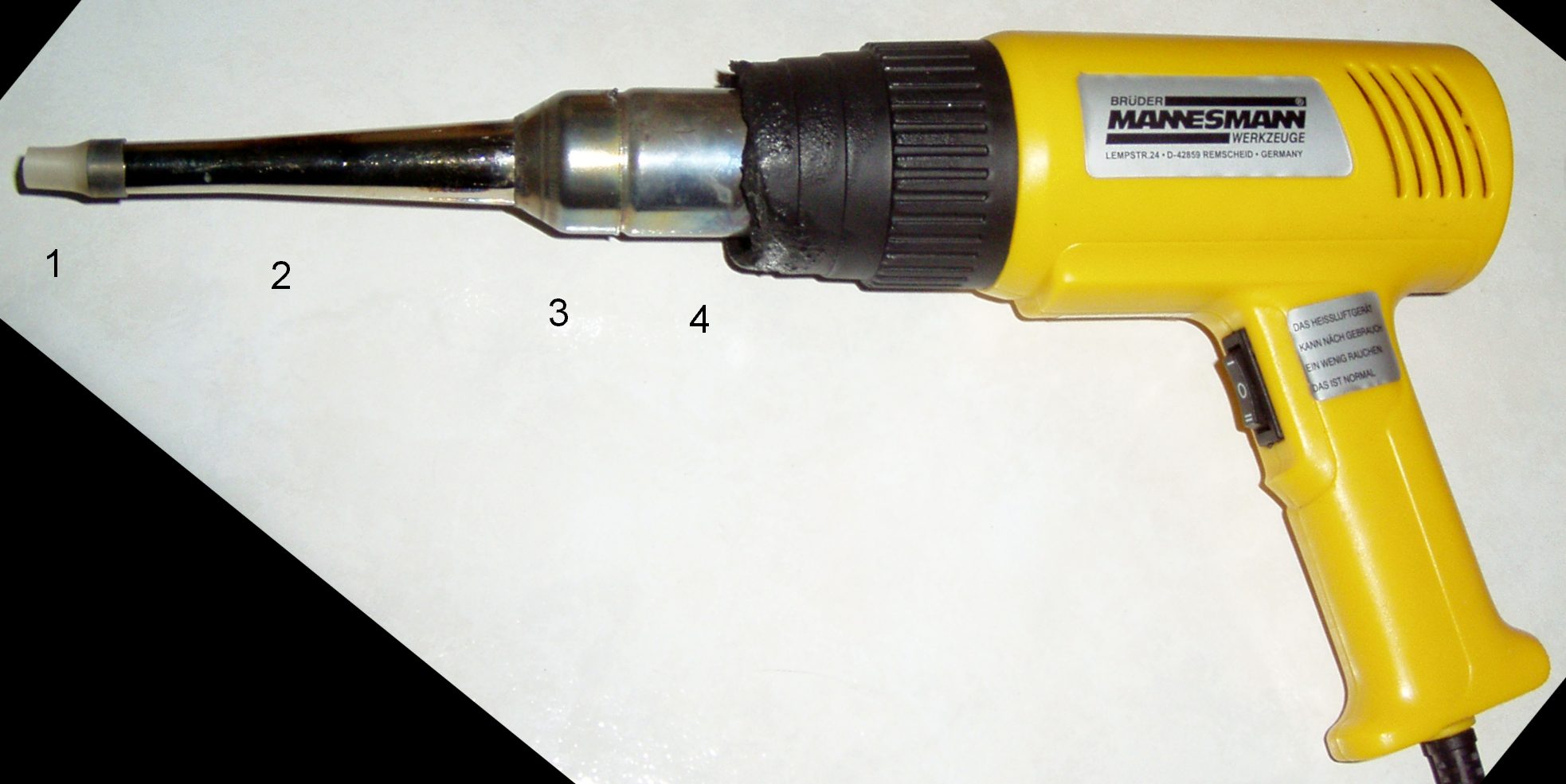

Hat denn schon jemand passende Düsen fürs Löten/Entlöten von SO-ICs für
die billigen Baumarkt-Handheizgebläse gefunden? Ich habe mal die
Durchmesser von den 15 Euro Geräten mit denen von Steinel verglichen.
Paßt natürlich nicht!
Irgendeine Idee? Vielleicht kann man das auch einfach selbermachen.

Eine Verkleinerung für meinen Heißluftfön,so ca.7 mm kaufte ich in einem
Baumarkt für ein paar Euro.Eine nochmalige Verkleinerung ließe sich nach
einer Empfehlung aus dem Internet aus einem Aluteil formen.Z.B.wie es
für Katzen-Hundefutter angeboten wird.Die notwendige Festigkeit wäre
gegeben.Für die Formung der Spitze kann ein Kugelschreiber benutzt
werden.

Heute war russischer DIY-Tag:
Ich bin mal etwas Mechanik-basteln gegangen. Nachdem ich den Fundus an
Rohren usw. durch schaute, bin ich an einer Fahrrad-Trompete
hängengeblieben. Gut, wenn man einen kleinen Schrottplatz im
Nebengebäude hat ;-)
Die Trompete habe ich gekürzt (2), innen angeschweißt an das beiliegende
Adapterstück (3) des Heißluftgebläses (4) und vorne noch ein Stück
Silikonschlauch (1) als Schutz gegen versehentliches Schlagen gegen die
Platine. Nachdem ich mal in die Maschine reinschaute, war dann klar, daß
man die problemlos mit einem Dimmer regeln kann. So ist also ein
externer Dimmer davor und die Temperatur kontrolliere ich mit einem
IR-Thermometer und einem dünnen vorgehaltenen Lötzinn-Stück von der
Rolle. Der Luftdurchsatz ist damit auch gut gedrosselt, ohne daß das
Gerät überhitzt. War vorher etwas viel Luft.
Später werde ich mal probelöten, aber da ich aus der früheren Tätigkeit
in der Industrie auch ausgiebigen Gebrauch von professionellen
Heißluftgebläsen kenne, prophezeie ich mal, daß es keinerlei Probleme
geben wird.
Kosten:
EUR 12 für den Heißlöterich
EUR 7 für die Trompete
Mehrwert durch Weiterverwendung. Der Gummibalg der Trompete wurde mit
einer Spritze zu einem Staubbläser. So ne Art Klistier.
Geschweißt wurde mangels Schweißgerät mit einer Autobatterie und einer
Rolle verzinktem Gartendraht. Kabel waren die aus dem
Batterie-Starterkabelset aus dem Auto.
OK, es war meine überhaupt erste Schweißung ;-) Aber es hält schonmal.
Werde mal richtige Schweißelektroden holen. Geht dann bestimmt besser.
Bin nun noch am Überlegen, ob ich die Spitze im Schraubstock mittels
Holz plätte.
Wer noch Ideen hat, her damit.

Entlöten und Wiedereinlöten war erfolgreich. Kein Unterschied zu teuren
Industriegeräten, wenn man einmal die richtige Einstellung raus hat.
Bei dem obigen Modell des Heißbläsers ist es sinnvoll, die Lufteinlässe
zu vergrößern, so daß der Motor etwas kühler läuft. Dazu einfach innen
die zweite Lage Sperrrippen an den Lufteinlässen wegknipsen. Natürlich
auf eigene Gefahr, da dann kleinere Drähte durch die Einlaßrippen ins
spannungsführende Innere gelangen könnten.
