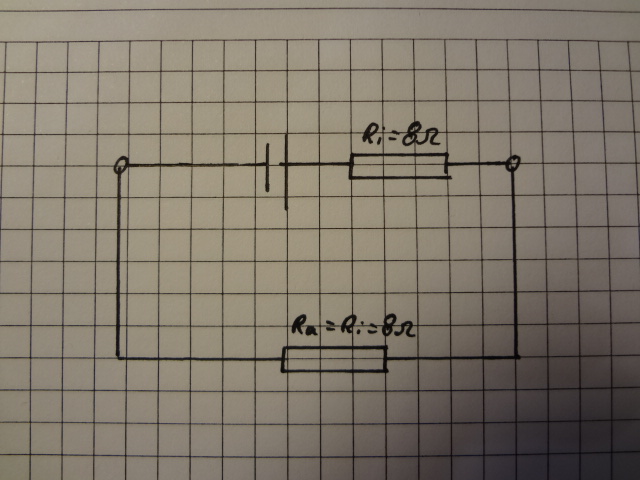

Eine lineare Spannungsquelle hat eine Leerlaufspannung von 48V und einen
Innenwiderstand von 8 Ohm. Welche Leistung Pa gibt die Quelle an einen
Verbraucher ab, dessen Widerstand gleich dem Innenwiderstand der Quelle
ist?
Nun hätte ich hier erstmals mit der Formel P = U²/R gerechnet und hätte
vermutet, dass sich die Widerstände in Reihe, also Ri und Ra addieren.
Leider wird in der Lösung mit der Formel Pa=(U²*Ra)/(Ra+Ri)² gerechnet.
Nur ich wüsste gerne warum?
Wäre super wenn mir jemand helfen würde !
Daniel
Gast #3020070
So...
An Ri fällt Leistung ab welche zur Verlustleistung der Spannungsquelle
wird, diese Leistung ist also nicht für den Verbraucher vorhanden.
Ich nehme P=U*I=I*R*I=I²*R
Die Leistung Pa ist die Leistung die an Ra abfällt, also R=Ra. (hier die
beiden Widerstandswerte zu addieren ist falsch!)
Der Strom I wird allerdings durch beide Widerstände bestimmt, hier
addieren sich die Werte: I=U/R=U/(Ra+Ri)
Also
P=I²*R=U²/(Ra+Ri)²*Ra=U²*Ra/(Ra+Ri)². qed
#3020194
U²/Rg ist die Gesamtleistung die die (Ideale) Spannungsquelle an beide
Widerstände zusammen abgibt.
Gefragt war aber die Ausgangsleistung
Die richtig Formel leitet sich wie folgt her:
(1) P=U*I
(2) I=U/R
(3) Ig=Ug/Rg
(4) Ig=I      es gibt ja nur einen Strom :)
(5) Ug=Uo     Die Spannung der idealen Quelle, bzw. die Leerlaufspannung
(6) Rg=Ri+Ra
(7) Pa=Ua*Ia  a für Ausgang
(8) Ia=I      immer noch ein und der gleiche Strom
(9) Ua=I*Ra
(9) und (8) in (7) eingesetzt
(10) Pa=I*I*Ra
(4), (5) und (6) in (3)
(11) I=Uo/(Ri+Ra)
(11) in (10)
Pa= Uo²/(Ri+Ra)² * Ra
oder damit es hübscher aussieht
Pa= Uo²*Ra/(Ri+Ra)²
fertig

Gast #3020565
Das ist ja nicht soo falsch, aber ABGEGEBEN wird eben nur die Leistung
an Ra - die Leistung an Ri (in dem speziellen Fall gleich gross) wird in
der Spannungsquelle verbraten, korrekt: in Wärme umgesetzt.
Gruss Reinhard
