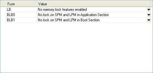

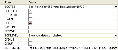

ich habe folgendes Problem. Ich beschreibe meinen ATMega88 ganz normal (
Siehe Bild 1.
Programm und alles ist 1A.
Schalte ich mein Board aus und mache es wieder an, stürtzt mein Programm
ab. Nun habe ich festgestellt das wohl mein Speicher teilweise gelöscht
wird. Bild 2.
Schreibe ich mein Programm wieder rein geht es wieder 100% bis zum
nächsten ein und aus :-(
Wie kann das sein? Es ist ein Neuer ATMega. Kann man da noch was machen?

Den Schaltplan habe ich gerade nicht zur hand. Doch wird es an der
Schaltung nicht liegen. Habe hier 20 Boards da geht alles.
Fuse Bits: Bild 1 und 2 sind die bei denen es nicht mehr geht.
Fuse Bits: Bild 3 und 4 sind nach dem Programmieren wo alles bis zur
Stromabschaltung geht.
Gast #3020427
Die sind doch alle identisch.
Warum ist die BOOTRST Fuse gesetzt?

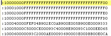

Gast #3020469
>Bild 1 Zeigt den Code aus dem ATMega88 nach dem Programmieren.
>Bild 2 den Code nach einem neuanschalten.
Hmm, deine Interruptvektoren und der Resetvektor wurden gelöscht.
Wer auch immer das gemacht hat;)

Gast #3020487
>Kann das Flash defekt sein?
Glaub ich nicht.
Exakt eine Page. Was für ein Zufall. Und ich glaube nicht an Zufälle.
>Doch warum wird das Flash bei Spannung gehalten?
Weil der Bootloader erst beim nächsten Neustart den Bereich löscht?
Das ist doch ein Softwareproblem.

Ich habe nun Brownout  auf 4,3V gestellt und es scheint zu gehen. Aber
warum? Würde mir das einer bitte mal erklären. Alle anderen die mit
diesem Booloader laufen haben den Brownout disabled und laufen. GLÜCK???
Muss ich nun durch halb Deutschland fahren und die alle umstellen?
