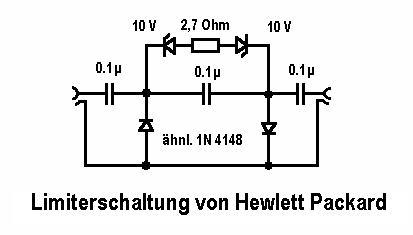

hewlett schrieb:
> Eine Limiterschaltung , begrenzt ab 15dBm
Cool, danke! Das kann ich sicher gebrauchen.
> Sag doch einfach mal worums geht.
Es geht um Radioastronomie, irgendwo steht eine Antenne, das Signal wird
verstärkt und dann irgendwie detektiert.
