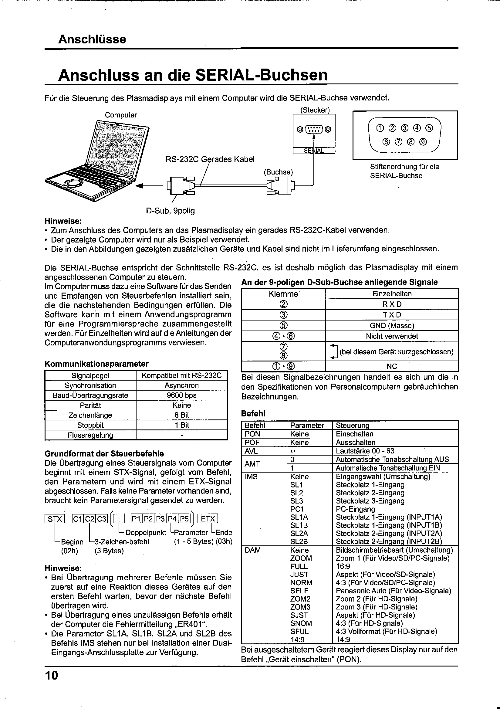

Ich möchte ein Panasonic Display über RS232 aus- und einschalten. Über
einen PC mit dem Terminalprogramm hTerm gelingt mir das auch. Die
Steuerbefehle von Panasonic habe ich. Siehe Anlage:anschluesse.jpg
POF=aus und PON=ein. Im Terminalprogramm füge ich das als HEX Wert ein
da ich hier mit ASCII das Problem habe STX und ETX als Zeichen
einzugeben. Das ist auch nicht wirklich mein Fachgebiet.
Als HEX:
Power On:  02 50 4F 4E 03
Power Off: 02 50 4F 46 03
Als ASCII ist das:
Power On:  \x02PON\x03
Power Off: \x02POF\x03

#3020835
Dirk Grundt schrieb:
> In der copy_off.txt steht:
> \x02POF\x03
Weil deine Batch dann ein '\' und ein 'x' und eine '0' und eine '2' an
die serielle schickt.
Du kannst in den meisten Editoren mit [ALT] und dann im numerischen
Block '0' und '2' drücken ein zeichen mit dem hex-Code 02 erzeugen, und
das dann abspeichern.
Das selbe mit 03
Versuchs mal.
OP #3021012
Heeee, es hat geklappt. Meine vorherige Antwort ist Quatsch.
Dein Hinweis mit den Editoren brachte den Groschen zum fallen.
Ich habe mit Notepad++ und der ALT-Taste + NUM Block die power_off.txt
editiert.
> copy power_off.txt >com1
1. es muss heissen "copy /b power_off.txt com1"
b = Binary Mode, und die Umleitung > ist falsch, das macht ja copy.
2. Du musst den Inhalt nicht mit einem text Editor, sondern mit einem
Hex Editor erstellen, ich würde daher die Datei auch power_off.bin
nennen.
Gruss Reinhard
