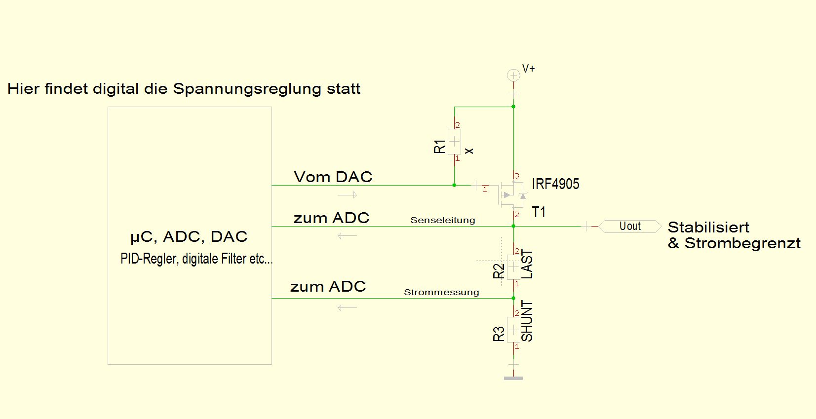

hallo zusammen,
um eine einstellbare Spannungsreglung zu realisieren wird in der Regel
auf eine analoge Implementierung des Regelkreises zurückgegriffen.
Je nach Last (lange Leitungen, kapazitiv, induktiv, gepulst) und Länge
der Senseleitung kann es unter ungünstigen Bedingungen zu Schwingungen
auf der Ausgangsspannung kommen (Power Supplys sind ja eine Wissenschaft
für sich).
Da ein analoger Regler in seinem Regelverhalten recht "starr" auf
bestimmte Parameter festgelegt ist, stellt sich mir die Frage, ob man so
etwas nicht auch praktikabel in digitaler Form implementieren könnte
(flexibler & mit intelligentem Regelverhalten).
Im Anhang habe ich notiert wie ich mir die Sache vorstellen würde (bitte
nur als abstraktes Prinzipschaltbild verstehen!).
Mich würde sehr interessieren, was ihr von diesem Prinzip haltet.
Vielleicht gibt es auch weiterführende Links zu dem Thema. Ich bin für
Anregungen dankbar!
Viele Grüße!
Jo
Gast #3022106
Der µC (mit ADC-Wandlung) ist garantiert vieeel zu langsam.
Damit die Regelung nicht zum Schwingen anfängt müsste der Regler
nochmals viel langsamer sein...
Bei einem plötzlichen Kurzschluss raucht dir der Sense-Widerstand ab!
Aßerdem hat der Mosfet eine stark nichlineare Ansteuerkennlinie, die
auch noch stark Temperatur abhängig ist - da bräuchtest du ganz
fundierte Kenntnisse in Regelungstechnik um das hinzukriegen.
Besser, weil schneller: Mit DAC Spannungs-/Stromwert vorgeben und mit
OPAs den Mosfet ansteuern.
Eventuell mit den ADCs nachmessen und mit I-Regler den Vorgabewert
korrigieren.
Gast #3022155
Im Prinzip ist das schon möglich, nur muss der µC schon relativ schnell
sein, um wenigstens mit einem normalen Netzteil vergleichbar zu werden.
Angeblich hat so etwas gewöhnliches wie ein LM317 etwa 5 MHz Bandbreite.
Das heißt um damit vergleichbar zu werde, sollte der AD-wandler schon
wenigstens 10 MHz Abtastrate haben. Dazu kommt das auch eine relativ
gute Auflösung gefragt ist. Für 1 mV Stabilität bei 30 V Bereich braucht
man dann schon etwa 15 Bit Auflösung für den AD Wandler, oder wenigstens
ein paar Tricks um kleinere Störungen mit 10 MHz abtasten zu können und
auf längere Zeit die 15 Bit (oder besser) Genauigkeit hin zu bekommen.
Dazu kommt dann auch noch, das der µC nur wenig Zeit (so im Bereich von
0,2 µs, vielleicht 1 µs bei einem langsameren Netzteil) hat, um auf
Änderungen zu Reagieren. Auch der µC muss dafür schon etwas schneller
sein.
So schnelle Digitale Regler sind möglich, und werden auch für
Anwendungen wie Atomkraftmikroskope benutzt.
Ob sich das für eine Netzteil wirklich lohnt ? Eine Möglichkeit gäbe es
ggf. da eine Mischung zu machen: die schnelle Regelung analog, und den
etwa langsameren Teil (so unter 10 kHz) dann digital unterstützen, um
ggf. auf eine sehr große Lastkapazität reagieren zu können - alle
anderen Fälle erledigt der analoge Teil schon relativ gut.
Gast #3022216
Digitale Regelungen sind heute ja ganz normal in Netzteilen, PFCs,
Umrichtern, DC/DCs also Leistungselektronischem Zeug aller Art und es
wird ständig mehr.
Man muss den Aufwand und den Nutzen abwiegen. Viele Dinge sind analog
nicht Sinnvoll zu Regeln und umgekehrt.
Ein simpler OPV schlägt typische klein DSPs (mache sagen, mann muss DSC
sagen;) wie den dsPIC, TI C2000, etc wenn es um die mögliche
Regelgeschwindigkeit geht.
Totzeiten, ZOH-Glieder, Abtastthoerem, etc sind Dinge die man in der
digitalen Welt berücksichtigen muss, sonst hat man schnell einen
Leistungsoszillator.
Es auch heute noch Sinn, mache Dinge Analog zu Regeln. Auch an hybride
Regelstrukturen denken.
Digitale Spannuns/Leistungsregler denen mehrer sehr schnelle analoge
Stromregler unterlagert sind, sind eine typische Anordung.
Auch eine digitales (schnelles) Anpassen von Begrenzungen des
Analgreglers ist sehr hilfreich um zb einen Windup zu verhindern.
Ein analoges Netzteil, welches einfach eine höhere Dynamik als jedes wie
auch immer getaktete Netzteil hat, sollte man aber auf jeden Fall analog
Regeln. Du kannst ja den Sollwert vorgeben. Mit DAC auf das Gate eines
flotenden nFets ist jedenfalls Schrott.
Wenn du etwas digitales Regeln will zum üben, dann regel ein Buck. Wenn
du mit fsw den Regler update machst und mit der Crossover nicht zu hoch
willst kannst du die digitalen Nebeneffekte vernachlässigen und den PID
des OP-Amps 1:1 in den DSP programmieren.
Sampeln->Scalen->ReglerUpdate->(Werte Clampen)->PWM-Updaten->Sampeln....
Nimm einen dsPIC der hat schnelle PWM-Module und schnelle ADCs und ist
vom Core her wie ein 28er PIC. Die paar DSP-Instructions die er mehr
kann wirst du nicht brauchen.
