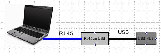

Ich habe ein Problem mit der Stromversorgung von Flashern per USB.
Die ziehen geschätzt 1,2A bei 5 V.
Nun habe ich einige Datenblätter von RJ 45 Buchsen gesehen, die 1,5A
können.
Ich habe aber nirgendwo Infos gefunden, was ein PC überhaupt über RJ45
liefert.
Und kann ich dann ein Patchkabel an den PC anschließen dann einen
RJ45-zu-USB-Umsetzer und dann ein USB-Hub betreiben?
(Zum besseren Verständis der Anhang)
Vielen Dank
Peter

nichts, über RJ45 wird kein Strom geliefert.

Du denkst dabei vmtl. an Power over Ethernet. Das kommt nicht vom PC und
erst recht nicht vom Laptop. Das sind spezielle Einspeiser oder im
Extremfall ne Funktion des Routers/Switches. Nie vom Rechner.
Wie wäre es mit einem HUB mit Netzteil? Oder einfach das Kabel
schlachten und per Diode entkoppelt nen Netzteil dran?

von Peter S. (cheaterlow)
Hallo Leute,
danke für euer Feedback.
Der Flasher ist ein Actel Flash Pro 4, der kann sich nur über USB
versorgen. Aber ich will gleich 6 auf einmal betreiben. Und die brauchen
dann ca 1,2A über USB. An meinem Laptop hat das auch funktioniert über
HUB ohne extra Netzteil an 1 (!) USB Port.
Ziel ist es die Dinger eben ohne Netzteil zu betreiben.
Aber wenn RJ45 vom nix liefert, dann hat sich das.
Werde dann wohl ein y-Kabel verwenden.
