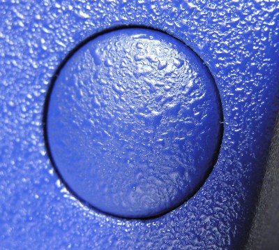

Abdeckkappen von Schrauben entfernen
Gast #3021016
Mit einem Tropfen Heißkleber an einem Schraubendreher, nach dem Abkühlen
des Klebers rückartig abziehen.
Feine Nadel in die Seite des Pfropfens stecken und raushebeln/ziehen.
Klebeband / Panzerband ansetzen und abziehen.
Kleinern Saugnapf verwenden.
usw.
Der Fantasie sind keine Grenzen gesetzt.
Gast #3021650
Kabelkasper schrieb:
> ganz simple Frage: Wie bekomme ich diese Kappen möglichst
> zerstörungsfrei ab?
Ohne Sichtbare Spuren sind die kaum zu entfernen und das ist auch so
gewollt.Die sind nicht nur aus optischen Gründen drin sondern sollen
Öffnungsversuche beweisen.Im Werk nach einer legalen Reparatur bekommst
du neue.
#3022168
Schau mal mal im KFZ Smartrepair bereich.
Da gibt es einen Spezial Kleber mit dem am Blech ein Nippel festgeklebt
wird um dann mit einem Ruck eine delle aus dem Blech ziehen zu können.
Für den Kleber gibt es dann auch ein Lösemittel womit das ganze dann
rückstandsfrei wieder entfernt werden kann.
Nur mal so eine Idee. Keine ahnung ob das wirklich klappt ;)
