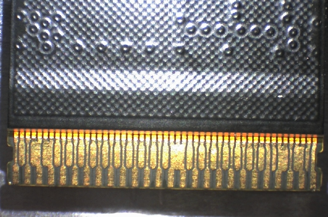

Ich möchte das angehängte "Kabel" mit einer Platine verbinden, um das
dranhängende Gerät anzusteuern. Nach was für eine Art von "Buchse" muss
ich suchen und wo bekomme ich diese in einzelner Stückzahl?
SMD-Löten und passende Platine dazu herstellen ist kein Problem. Zum
Testen wäre es super, wenn es einen Adapter auf DIP Rastermaß gäbe -
aber die Hoffnung ist gering :D
Das sind ZIF Connectoren (Zero Insertion Force) Connectoren.
Solltest Du bei Hirose oder Molex kriegen. Am besten mal dort mal auf
den Websites rumgraben und mit dem Stecker direkt vergleichen.
Distributoren findest Du da auch.
