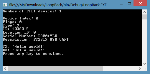

Ein paar wenige Mal hat der Chip aber auch sofort reagiert und die Daten
wurden korrekt hinausgesendet! (siehe Bild)

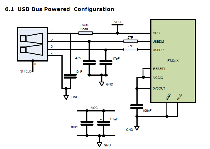

Ich habe den FTDI beschalten wie im Datenblatt, d.h. mit zahlreichen
Kondensatoren und allem für eine mögliche Entstörung. Das einzige was
mir fehlt wäre der Ferrit Bead in Serie, weil ich so etwas leider nicht
zu Hause habe.
Im Konkreten habe ich jetzt den FT231XS (!) in der USB Bus Powered
Configuration beschalten. (siehe Foto)

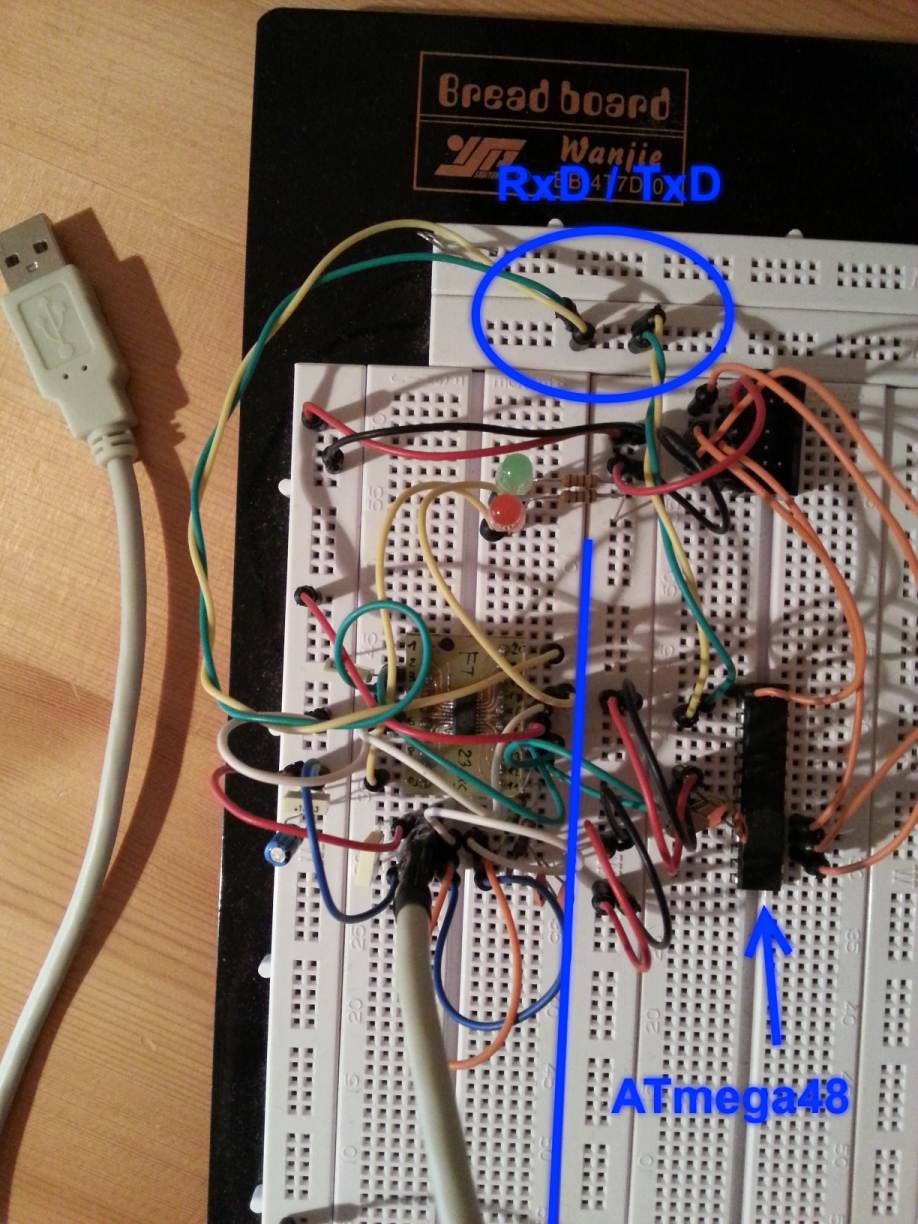

Okay, hier poste ich euch nochmal den Code und das derzeitige Layout auf
dem Steckbrett. Die Schaltung entspricht exakt der oben geposteten. Es
wurden nur noch RxD, TxD und die RxLED und TxLED zusätzlich
angeschlossen. Einen genaueren Schaltplan habe ich derzeit leider nicht.

Das USB-Signal auch über das Frickelboard zu führen halte ich für gar
keine gute Idee. Eine weitere Fehlersuche erübrigt sich da meiner
Ansicht nach.
Der Abblockkondensator für die Stromversorgung des FT231x gehört ebenso
direkt auf die Adapterplatine wie die restliche USB-Beschaltung auch,
sprich, alles, was in Deiner obigen Schaltungsskizze zu sehen ist.

Ich habe jetzt nur leicht das Layout auf meinem Steckbrett verändert.
Unnötigen Kabeln entfernt. Kondensatoren weiter zum IC ran.
Unnnnd ich habe das Kabel an einen USB 3.0 Port direkt am PC hinten
angeschlossen.
Und siehe da! Das Programm hat gerade 10 mal in Folge erfolgreich
funktioniert! ;) freu :D
Also liegt es wirklich "nur" an EMV-technischen Problemen.
