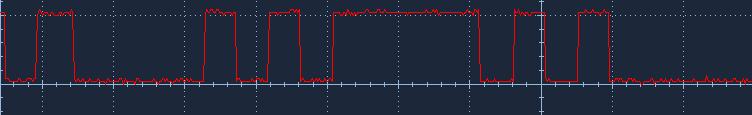

Ich lese mit einem At M32 eine Sd Karte ohne Fat nur Zwei Sektoren und
gebe jeweils Byte 1 auf einen Port.
Sektor 1 = 0 Sektor 2 = 1
Zum lesen des Sektors brauch ich dabei 1.8ms jeder 4.Sektor allerdings
ca 10ms
Wie kommt das zustande ? is das der Chace der Sd Karte (Haben sd karten
Chace? ) Oder habe ich da Murks bei der Ansteuerung der Karte gemacht?

Wenn ich mir Speichermedien kaufe teste ich diese oftmals auf
Geschwindigkeit.
Ich habe schon ähnliche Grafiken gesehen wenn ich Unter Ubuntu einen
Benchmark laufen liess. (Habe die Einheiten nicht angeschaut, weiss
daher nicht ob es Zufall war oder das gleiche Phänomen).
Schnappt dir dein Benchmark Tool deiner Wahl und probiere aus ob du am
PC das gleiche Ergebnis erhältst.
Wenn Ja: Irgendwas mit der SD Karte, wird hier sicher beantwortet was.
Wenn Nein: Fehler in deinem Code, den müsstest du dann aber hier Posten,
ansonsten bleibt nur raten...

Hast du schon mal andere SD-Karten, vor allem von anderen
Hersteller probiert? Verhalten diese sich gleich?
Ließt du immer wieder die gleichen Sektoren
oder jeweils 2 Sektoren mit aufsteigender Sektornummer?
Bis Du dir sicher, dass du die Sektoren ließt und
nicht schreibst (Stichwort: Garbage Collection)?
Vielleicht generell: Wie schaut dein Interface aus?
1 Bit breit in die SD-Karte (z.b. via SPI/SSP)
oder 4 Bit breit? Wie schnell (SPI-Clock)?
Hast Du da schon mal variiert, z.B. 10 mal langsamer?
Kann man ausschließen, dass dein At M32 für das Delay veranwortlich ist?
