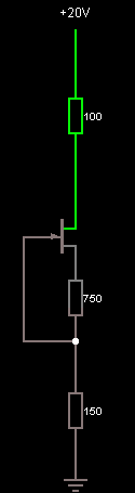

ich bin gerade am üben für eine Prüfung.
Dazu hab ich folgenden Schaltplan. Ich soll den Drainstrom bestimmen.
Ich habe dazu noch eine Spannungssteuerkennlinie vorgegeben.
Leider komme ich nicht auf den Ugs von -1,5V um auf einen Id von 2mA zu
kommen.
Kann mir wer erklären wie man auf den Ugs kommt?
Vielleicht ist es ein kleiner Denkfehler von mir und ich brauch nur
einen Denkanstoß :-(
Danke im voraus.
von ArnoR (Gast)
Wenn der SFet eine solche Kennlinie hat, dass sich bei Ugs=-1,5V ein
Id=2mA einstellt, ist doch alles klar. Der Sfet arbeitet an diesem Punkt
als Konstantstromquelle, es fällt etwas Spannung an den 100R (200mV) und
150R (300mV) ab und der Rest an Drain-Source.
von ArnoR (Gast)
Und natürlich noch die 1,5V am Rs.

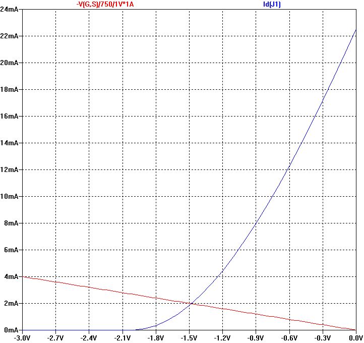

von Helmut S. (helmuts)
Du musst die Arbeitsgerade für 750 Ohm in dein Id(Ugs) Bild eintragen.
Der Schnittpunkt ergibt dann den Arbeitspunkt.
Id*750Ohm = -Ugs

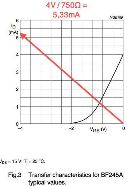

von Achim M. (minifloat)
Marcus schrieb:
> Laut Aufgabenstellung hab ich nur den Schaltplan und die
> Spannungssteuerkennlinie.
In der Spannungssteuerkennlinie gibt es nur einen Punkt, der zum
750Ω-Widerstand passt. Manche Leute benutzen dazu ein Lineal und
zeichnen eine Linie in das Diagramm.
mfg mf
PS: Mal angehängt für den A-Typ. Sollte aber ersichtlich sein, was
gemeint ist.
von panikplauze (Gast)
4V/750Ohm ... = 5.33mA? Das ist in diesem Zusammenhang Quatsch, bitte
keine Verwirrung stiften!
Ein Bild sagt mehr als tausend Worte.
Jfet U309 in LTspice.
Jetzt verstehe ich deine Rechnung - sie diente der Bestimmung der
Widerstandsgerade. Mea culpa.  :)
