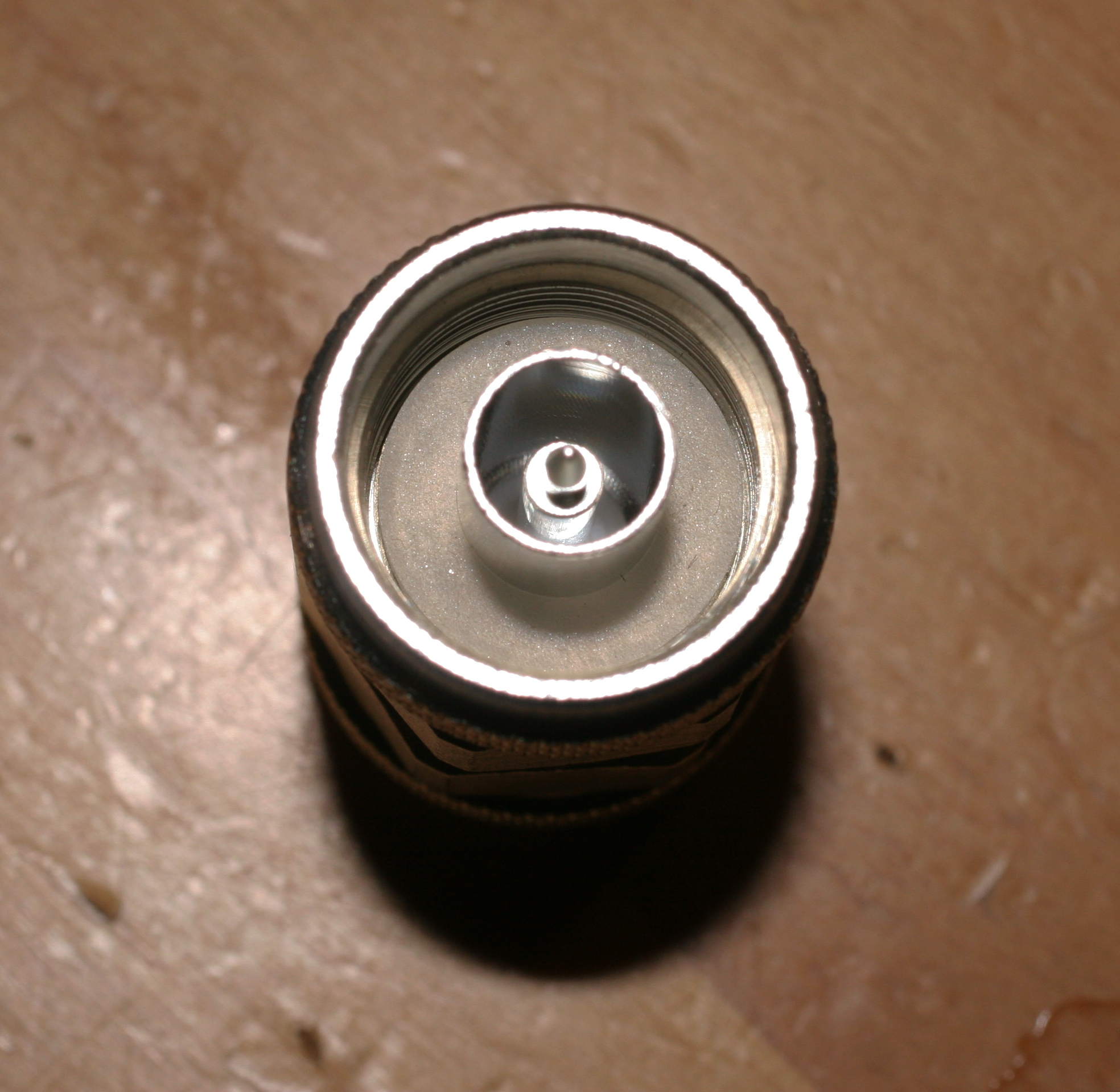

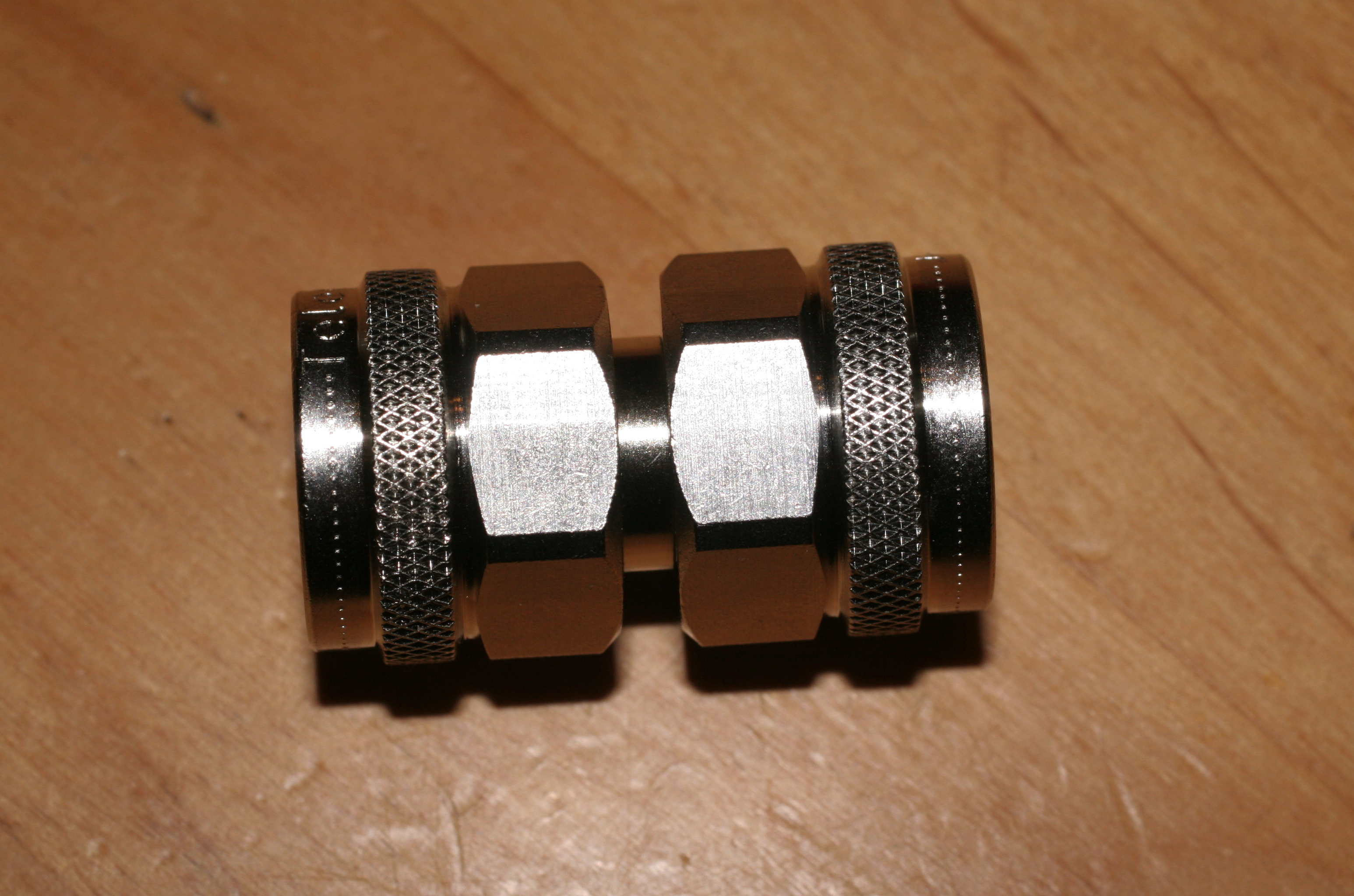

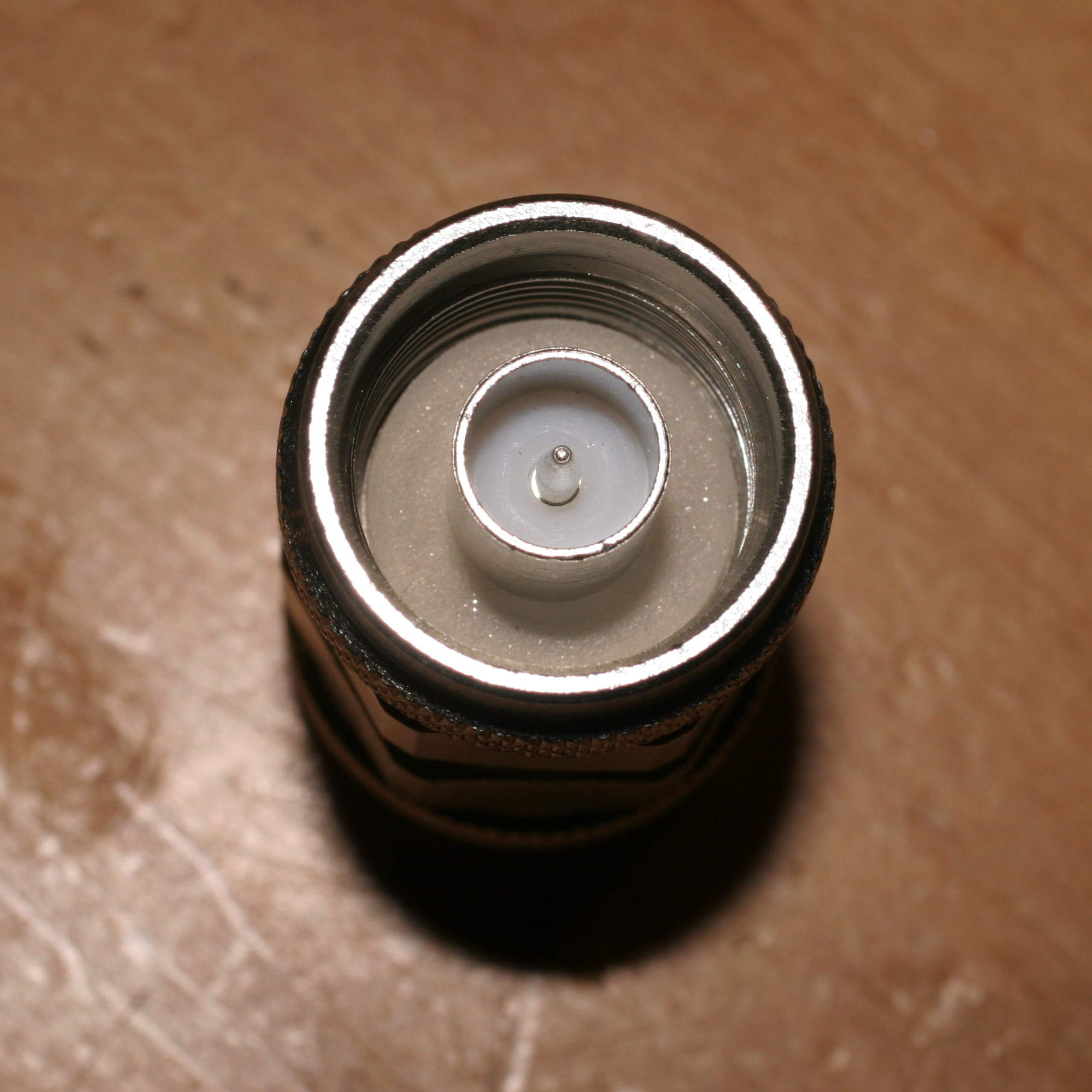

Hi!
Ich habe hier 3 Stück Telegärtner J01024J1094 N-Stecker auf N-Stecker.
Insgesamt macht das Ding einen hervorragenden Eindruck, die
Schnittkanten sind schön glatt und es lässt sich präzise verschrauben.
Mir ist allerdings aufgefallen, dass die Adapter irgendwie nicht...
symmetrisch sind: auf der einen Seite ist um den Pin in der Mitte ein
PE-Stück drum rum (das sieht für mich korrekt aus), auf der anderen
Seite "schwebt" der Pin quasi frei in der Mitte, nur gehalten von dem
PE-Stück auf der anderen Seite (das sieht irgendwie komisch aus). Siehe
dazu vor allem die Fotos im Anhang, ist schwer mit Worten zu
beschreiben.
Die Frage ist: sollte das so aussehen? Sieht das immer so aus? Die 3
Stück die ich hier habe sind jedenfalls exakt gleich. Irgendwie kann ich
mir aber nicht erklären, wie bei einem derart unsymmetrischen Stecker
eine Impedanz von 50 Ohm an beiden Seiten gewährleistet sein soll (denn
das PE ist ja nicht nur zur Stabilität da, sondern dient auch als
Dielektrikum).
Aus dem Datenblatt [1] kann ich nicht herauslesen, ob das so aussehen
sollte oder nicht.
Hat jemand zufällig auch diese Steckverbinder oder kann aus Erfahrung
beurteilen, ob das korrekt ist, oder nicht? Ich denke zwar, für meine
Anwendung ist der kleine Mismatch eh egal, aber interessieren würde mich
das ja schon ;)
Viele Grüße,
Sven
_____
[1] z.B.
http://obchod.aec-eltech.eu/_userfiles/shop/prilohy/100427_j01024j1094_techda.pdf

OP #3022184
Die Dicke vom Innenleiter kann ich leider nicht messen, aber unter der
Annahme, dass das eine ganzzahlige Millimeterzahl ist, passen 3mm sehr
gut. Den Innendurchmesser des Außenleiters kann man mit der Schiebleere
messen, der ist 7mm.
Dann ist die Impedanz ohne Dielektrikum 50.84 Ohm, mit Dielektrikum
(er=2) 35.95 Ohm. Es macht also Sinn, dass der Teil mit dem Dielektrikum
sehr kurz ist (wie kurz sieht man nicht genau, aber das PE geht nicht
sehr weit in den Stecker hinein -- ist wahrscheinlich nur ein relativ
dünner Ring).
Das ist jetzt unter Vernachlässigung der Dicke des Außenzylinders und
auch des ganzen Krams außen herum, was wahrscheinlich okay ist.
Fazit: Sieht so aus, als ob das so gewollt ist.
Grüße,
Sven

OP #3022275
Eine Möglichkeit fällt mir noch ein, ist aber rein hypothetisch und ohne
Zerstörung des Steckers nur schwer nachzuprüfen: angenommen, der
Innenleiter ist da, wo das PE ist, dünner, nämlich zum Beispiel 2.2mm
statt 3mm, und wird da, wo das PE aufhört, wieder dicker. Dann hätte der
Stecker auch überall 50 Ohm, und man würde die Hälfte vom PE sparen --
was auch immer das bringt, auf jeden Fall weniger dielectric loss.
Tatsächlich wage ich mal die Behauptung aufzustellen, dass man, wenn man
sich das erste Bild anschaut, deutlich erkennt, dass der kleine silbern
glänzende Ring um den Pin in der Mitte deutlich kleiner ist als der auf
dem zweiten Bild. In der Realität ist das deutlich zu erkennen, nicht zu
sehen ist allerdings natürlich ob das Metall ein wenig angeschrägt ist
(also so zylinderförmig dicker wird) und deshalb ein Teil davon unter
dem PE verborgen ist (und der Ring deshalb kleiner erscheint).
Eigentlich würde ich sagen dass es nicht so aussieht, sicher bin ich
aber nicht.
Das wäre doch eine elegante Erklärung, oder? ;)
Grüße,
Sven
