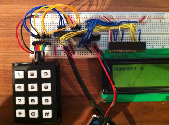

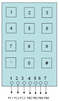

Ich bin dabei eine Tastenmatrix von Conrad an meinen atmega168
anzubinden.
Es funktioniert soweit fast alles. Nur die Reihe mit den Zahlen 1,2,3
funktioniert nicht. All anderen 4,5,6 und 7,8,9 und *,0,# werden am
Display korrekt angezeigt. Bei 1,2,3 passiert nichts.
Beim Code kann ich keinen Fehler finden. Könnt ihr hier etwas finden,
oder gehe ich hier total falsch ran?
Anbei mein Code.
Danke für Eure Hilfe.
OP #3022244
Wenn ich PB2 und PB3 vertausche, dann geht *,0,# nicht mehr. Bei 1,2,3
sehe ich dann die Werte welche bei *,0,# hinterlegt sind.
Ich habe auch schon versucht anstelle von PB2 den Port PC4 zu nehmen.
Aber da passiert leider auch nichts.
Noch jemand eine Idee?
#3022251
Mach da mal zwischen dem Setzen auf Port C und dem Abfragen auf PINB
irgendwas rein.
Da war irgendwas (mein Gedächtnis):
Es dauert 1 Takt nach dem Befehl zum Setzen eines Portpins, bis dann
tatsächlich der Ausgangstreiber den Pegel auch annimmt. D.h. in deinem
Fall wäre die Abfrage am PINB ganz einfach ein kleines bischen zu früh.
ein asm( "nop" ); müsste eigentlich schon reichen.

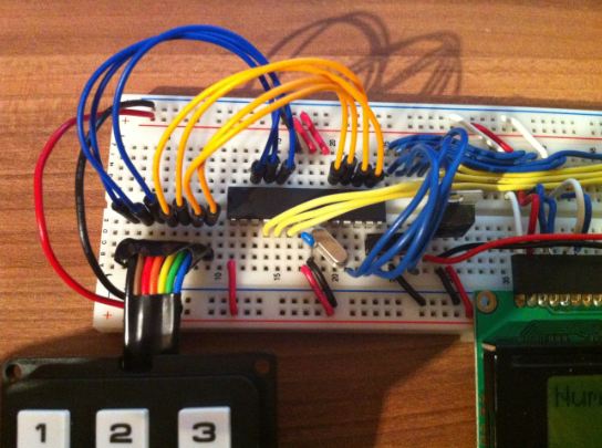

OP #3023221
danke für die vielen Antworten.
Bei der Verkabelung war wirklich ein Fehler.
Habe nun PB2-TastaturPin4 PB3-TastaturPin5 PB4-TastaturPin6 und
PB5-TastaturPin7 verkabelt wie es gehört.
Leider hat es an dem Problem nichts verändert.
Die Ziffern 1,2,3 bleiben immer noch ohne Funktion.
Wenn ich nun die Kabel von PB2 und PB3 vertausche und ich drück dann
1,2,3
Dann erscheinen die Zahlen welche ich bei 4,5,6 hinterlegt habe. Und
dann wenn ich 4,5,6 drücke passiert nichts.
Also gleiches Phänomen wie vorher nur eben verdreht.
Hat noch jemand eine Idee, wo hier der Fehler liegen könnte?
Anbei noch ein Bild von der aktuellen Verkabelung.
OP #3026653
> irgendwas rein.
Hi Karl Heinz. Danke für deinen Hinweis. Dies war genau die richtige
Lösung. Nun kann auch die erste Reihe mit 1,2,3 korrekt ausgegeben
werden. Vielen Dank. Nun kann ich in meinem Projekt wieder weiter
machen.
