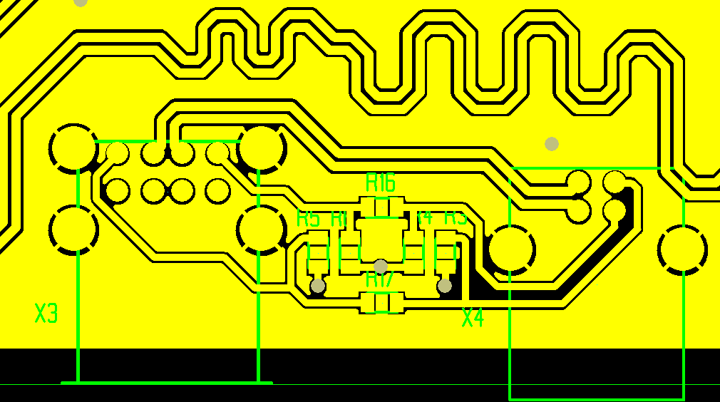

Dass man bei einer Dicke von 1,5mm auf sehr breite Leitungen kommt, ist
bekannt und nicht zu ändern. Anbei eine LP von mir mit USB und Ethernet,
die Leiterbahen sind 25 mil. Schmäler geht bloss mit dünnem Material
oder Multilayer.
Gruss Reinhard

Gast #3023066
stm32frager schrieb:
> Wie kritisch ist das ganze in der Praxis für Leiter < 10cm?
USB <> USB - für eine Tastatur oder Maus ist das sicher völlig egal, bei
schnellen Festplatten und insbesondere USB3 wäre ich vorsichtig. Auf
jeden Fall solltest du die Leitungen des Differential Pairs eng
beeinander verlegen, dabei geht es ja nicht nur um die Impedanz, sondern
um aktive und passive EMV-Sicherheit.
Andrerseits ist es auch nie falsch es richtig zu machen.
Wiederum andrerseits wird ein STM keine GByte/s über den Anschluss jagen
(können).
Gruss Reinhard
