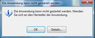

ich habe hier eine Anwendung mit C# erstellt und als ClickOnce-Installer
veröffentlicht. Das Ganze habe ich online gestellt. Nach dem Download
der ZIP-Datei kann man dann die Setup.exe starten.
Das Problem: Man muss die Datei als Administrator starten sonst bricht
der Installer mit einer Fehlermeldung ab. Das ist natürlich ein
riesengroßer Mist, wenn die Kunden nicht einfach Doppel-Clicken können.
Wie kann ich das ändern?
Gruß Peter

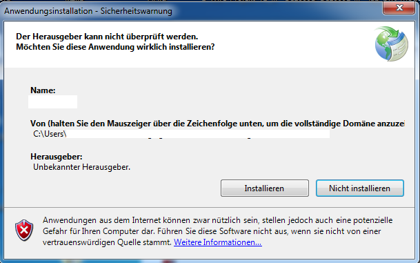

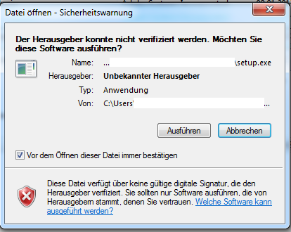

Mag ja sein, dass es üblich ist, aber wenn ich sonst was aus dem I-Net
lade, dann kann ich das auch installieren. Ausserdem funktioniert es ja
auch bei meinem Win 7 32 Bit. Nur das Win 7 64 Bit macht den Ärger.
Also nochmal Win 7, 32 Bit funktioniert die Installation ohne Probleme.
Bei Win 7, 64 Bit gibt es zwei Fälle:
1) Als Administrator funktioniert es (Bild 1, Bild 2, Bild 4)
2) Normaler Doppel-Click funktioniert nicht (Bild 2, Bild 3)
Das ergibt doch keinen Sinn, oder?

richtig, 32 oder 64 ist egal der Verhalten sollte immer gleich sein.
Also musst du rausfinden was am system verändert wurden ist. UAC
abgeschaltet, sicherheitseinstellungen verändert usw.
