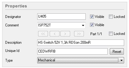

Ich möchte auf einer Platine einen SMD Kühlkörper einsetzen, welcher ein
IC (Gehäuse TO-263-5) kühlt.
Den IC habe ich platziert, die Kupferfläche habe ich manuell
vergrössert. Um nun den Kühlkörper über den IC zu platzieren denke ich
an zwei Möglichkeiten.
1: Ich kann ja den Kühlkörper erstellen und ihn als Bauteil einsetzen.
Aber dann meldet mir Altium einen Fehler, da ja zwei bauteile
aufeinander liegen.
2: Ich kann wiederum manuell auf die bereits vergrösserte Kupferfläche
noch den Bereich für die Paste einzeichnen. Geht unkompliziert und
schnell, der Kühlkörper ist aber nicht auf der Stückliste aufgeführt und
beim Pick&Place export fehlt dieser ja auch.
Darum meine Frage: Wie macht man das korrekt?

Und wenn du ein Bauteil entwirfst und diesem einfach kein footprint
gibst !?
Sollte funktionieren...
Ansonst kannst du die Bauteileigenschaft per Doppelklick aufrufen und
unter Type - "Standard" auf eine andere Option Wechseln
Da macht für mich die Option "Graphical" am meisten Sinn.
