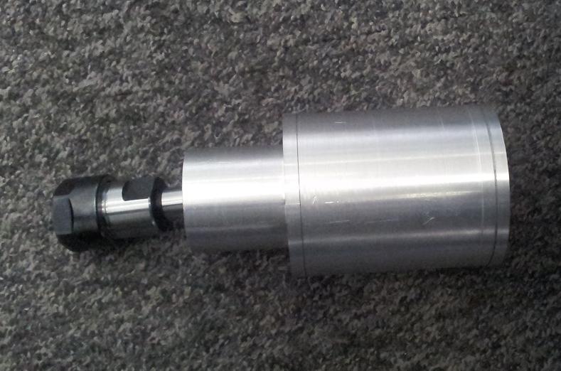

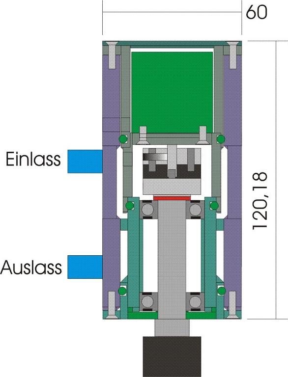

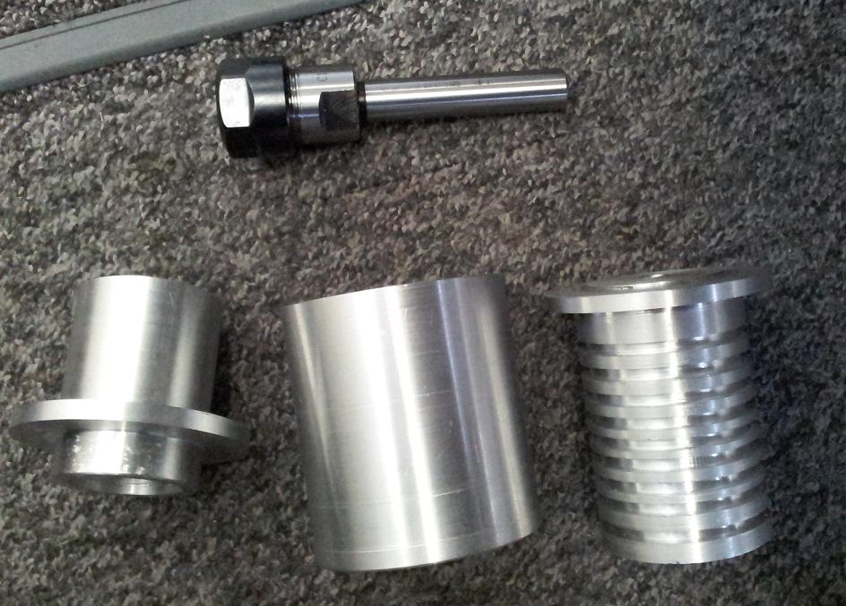

ich möchte mir eine CNC-Spindel mit Brushlessmotor bauen.
Im Netz finde ich leider keine Antworten auf meine Fragen.
Die ER-Spannzange wird Kugelgelagert, alles andere ist mechanisch auch
klar.

Weiter ist die Frage ob In oder Outrunner. Lieber wäre mir Inrunner da
ich ihn leicht von außen kühlen könnte (Wakü wie die Spindel).

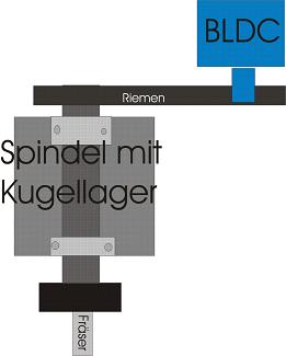

Tendenziell sollte man den Fräsmotor dort montieren, wo am meisten
Belastung auftritt. Also möglichst weit unten.
Daher ist ein Außenläufer denkbar ungeeignet.
von Brushlessfrager (Gast)
mhm, verstehe ich nicht.
könnstest du vlt eine skizze machen?
von Floh (Gast)
Andersherum: Mach du mal ne Skizze wie du einen Außenläufer als Spindel
befestigen willst.
so in etwa, oder mit einer Kupplund direkt an den Spannzangenschaft.
von Floh (Gast)
Deinen Riemen hättest du mal im ersten Post erwähnen sollen. :-/
Trotzdem empfiehlt sich wohl ein Innenläufer.
Der Hebelarm bis zur Motorbefetigung ist nicht zu unterschätzen und der
Riemen belastet die Motorachse einseitig.

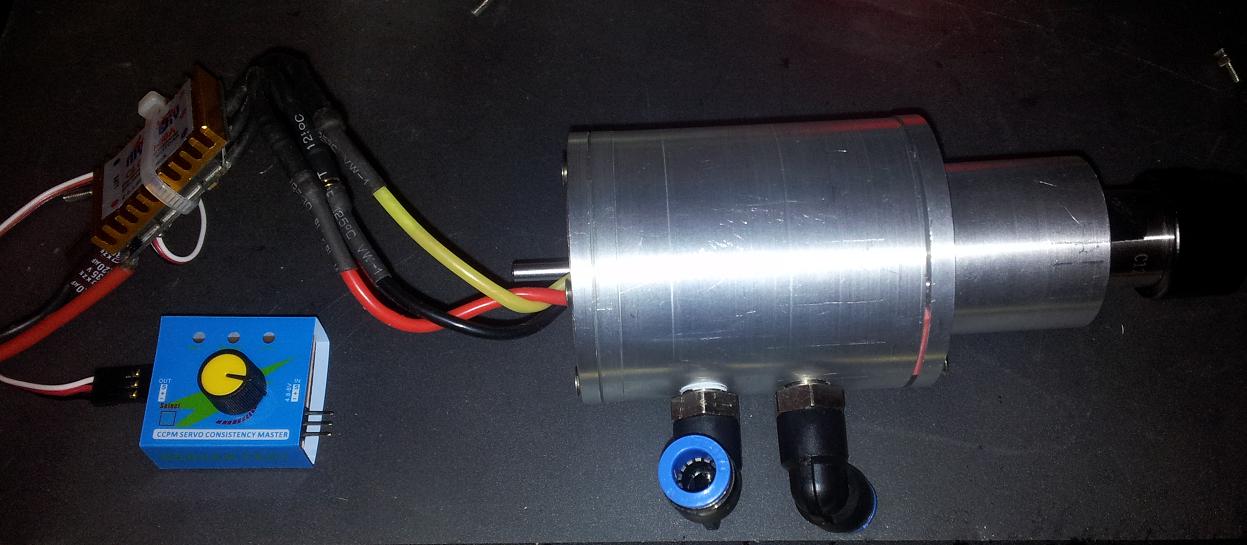

also zweks der Kosten würde ich mir eine 700W Innrunner und einen
50A-Flugregler kaufen (zusammen ca.25€) dazu noch einen 3€ servotester.
Der Motor und der Regler werden wassergekühlt.

Woher meine Kenntnisse? ich habe selber eine solche Spindel. Eine ER11
(aus China) mit einem Rundlauf von 0,02mm (gemessen). Ich kann die
Pauschalierung mit dem China-Schrott also nicht bestätigen. Ich hatte
mich für einen Outrunner entschieden, weil dort die Masse die bewegt
wird einfach größer ist.
Man darf einen Einsatz als Fräsmotor auch nicht damit vergleichen wie
lange ein Motor im Flugmodell hält. Meine Quadcopter belasten die
Motoren erheblich mehr als die Frässpindel, weil dort die Belastung auf
die Achsen aus jeder Richtung kommt. Da gibt es auch negative
Belastungen die plötzlich in extreme Positive wechseln.
Bei der Fräse mit einem Riemen habe ich viel unproblematischere
Anforderungen. Da es sich um einen Brushless-Motor handelt sind hier nur
noch die Lager die halbwegs gut sein müssen. Sollten die durch sein,
dann kann man sich diese als Keramiklager nachkaufen.

Ach so... ich würde mich für den Riemenantrieb entscheiden weil damit
zum einen durch unterschiedliche Riemenräder auch mal etwas kräftiger
oder schneller gearbeitet werden kann. Ein auswechseln eines Motors
später ist auch unkomplizierter weil man die Halterung für den Motor
leichter anpassen kann.

So ich habe mal eine Zeichnung gemacht.
Grün sind die Dichtungen (O-Ringe und Labyrint).
Lila der Außenmantel, Grau der Motorhalter und Blau der Spindelhalter.
Das Rote ist eine Federscheibe um den Lagerdruck zu halten.
In der Mitte eine Klauenkupplung.
Dunkelgrün ist der Deckel, zum Abdecken des Motors.
Achso der Abstandshalter des Spindelhalters wird natürlich geschlitzt,
sonst kann das Wasser ja nicht zirkulieren. Die angedeuteten Bohrungen
durch den Außenmantel und den Motorhalter (über dem Einlass) ist für die
Kabel des BL-Motors.
Besser wäre es natürlich das Wasser mehr um den Motorhalter fließen zu
lassen, habt ihr eine andere Idee zur Kabelführung? Leider gehen die
kabel ja immer um Wellenende raus...
Die Bohrung neben dem Einlass im Motorhalter, ist zur Verschraubung der
Kupplungshälfte am Motor.
Die Teile werden alle Auf der Drehbank/Fräse aus Alu gefertigt.
Was haltet ihr davon?
von Christian B. (luckyfu)
Ich würde die Spindel vor allem von unten, wenn nicht von beiden Seiten
mit Axiallagern versehen. Kugellager sind nicht für die Aufnahme axialer
Kräfte gemacht (Von Speziellen Bauformen mal abgesehen). Wenn du häufig
mit Stirnfräsern arbeitest (Kraft von unten) oder der Motor schwer ist
(Kraft von oben) werden die Lager nicht lange leben.
Außerdem sehe ich das so, daß du in erster Linie die Spindel kühlen
willst, warum hast du jedoch dann so viel Luft zur Spindel? So kühlst du
ja nur die Lagerschalen, weder den Motor noch die Spindel, also die
Teile, welche heiß werden werden nicht gekühlt. Vielleicht kannst du die
Kühlung auf die Spindel ausweiten, indem du sie mit Wellendichtringen
(Simmerring) abdichtest vor den Lagern?
Die lager sind Schrägkügellager.
Mit den Simmerringen habe ich mir auch schon gedanken gemacht, aber die
Lager werden warm, nicht die Spindel an sich, also werden die
Lagerschalen gekühlt.
Hab oben doch gesagt, das es nicht optimal ist, mit der Motorkühlung.
der Motorhalter wird nur halb mit wasser umspült, wegen dem
kabelauslass.
Wie könnte ich das eleganter lösen?....ohne Durchmesservergrößerung?
achso mit dem Motor habe ich vergessen.
ist egal wie schwer er ist, er wird ja seperat verschraubt und hat axial
keine Auswirkung auf die Spindel. Die Drehbewegung wird formschlüssig
von der Klauenkupplung übertragen.
ok, das stimmt natürlich, aber dann brauchst du doch keine Axialen
Kräfte von oben zu fürchten, sondern nur von unten. d.h. deine
Anlaufscheibe ist am Falschen Lager auf der falschen Seite.
Wenn du Schrägklugellager verwendest sollte das mit den Kräften ja ok
sein.
Nun muss man vielleicht mal ausprobieren, wie warm das wirklich wird.
Evtl. ist es nötig die Lager und den Zwischenraum zur Kühlung mit Öl zu
füllen. Das müsste man dann halt nach oben und unten mit Simmerringen im
Zaum halten. Das sollte bei Öl aber leichter sein als bei Wasser.
Das mit der Scheibe ist mir auch gerade aufgefallen, war so mit der
Labyrintdichtung beschäftigt...
motor und spindel möchte ich getrennt lassen, bezüglich
montage/demontage und ggf motor mit anderem Wellenduchmesser.
Ja der Motor ist die hauptwärmequelle, das ist schon klar...aber ich
sehe keine andere möglichkeit zur verbesserung, wegen dem kabelabgang...
könnte natürlich in den Motorhalter, wo das wasser vorbei fließt noch
rillen rein machen. Aber ob das viel bringt...
Es geht weiter, die ersten Teile wurden gedreht
Denke die Woche kann ich sie fertig stellen.

von Interessent (Gast)
Sieht ja schon mal sehr gut aus, bitte mach mal Bilder, wenn die Spindel
läuft.

ich wollte schnell mal von meinem erfolg berichten.
Die Spindel läuft, sehr leise und kraftvoll. Die erreichte drehzahl ist
23t 1/min.
kann mit meiner Käsefräse mit 600mm/min durch holz mit einem 2mm
Fräser(2schneider/spiralverzahnt) mit einer Zustellung von 2.5mm. und
ich denke da ist noch Luft nach oben.
Alu hab ich mit einem 4mm Zweischneider mit 250mm/min und 1mm Zustellung
zerspant (mit 10t 1/min). Ging auch super und ich denke auch da geht
noch etwas.
Als netzteil habe ich im Moment ein 14V mit 150Watt. Habe aber mit dem
Govenormodus keinen Einbruch der Drehzahl. Mit einem "dickeren" Netzteil
ist dann im Grenzbereich bestimmt noch mehr zuholen.
Die Kühlung mit Wasser ist in der Bauweise zwingend erforderlich. Ohne
Kühlung wird das ding nach 3 Minuten so war, das man es grad noch
anfassen kann.
Dabei entsteht die Wärme gefühlt zu 70% an den Lagern der ER-Aufnahme.
Mit Kühlung (Eheimpumpe und einen 2x80mm PC-Wakü-Radi ohne Lüfter) wird
die Spindel nach ca. 1 Stunde (Holzbearbeitung wie oben beschrieben)
"handwarm".
Ich denke das ich noch einen oder 2 Lüfter auf 5 Volt an den Radi mache.
Weiter wird der BL-Regler noch einen Wakü-Kühler erhalten. In Teillast
wird dieser sehr warm.
Alles in Allem würde ich die Spindel als gelungen bezeichnen.
Falls noch fragen sind, dann nur los ;-)
von Clemens S. (zoggl)
bitte bilder und zeichnungen und wenn du hast miss doch einmal mit einer
messuhr die vervormung der spindel, fenn du 20N radial auf den fräßer
bringst.
Danke
> bringst.
> Danke
Hier die Zeichnung und ein Bild. da fehlt aber noch der Deckel.
Messuhr habe ich, muss nur mal schauen wie ich die 20N aufbringe...ich
habe keine kofferwage. Idee?
Mache am WE nochmal ein Bild vom eingebauten zustand.
In meiner Fräse würde ich sagen, das die Verformung, wenn überhaupt eine
da ist, vernachlässigbar ist, da ich glaube das der Portalverzug im
Moment noch das größere Problem wäre.
Durch meine oben angegebenen Schnittwerte umgehe ich das ganze aber.
Danke. sieht gut aus.
die 20N sind nicht kritisch. einfach einmal nach vorne ziehen und einmal
mit dem finger nach hinten drücken (das entspricht dem gewicht von 2
tafeln schokolade). das sollte schon einmal einen groben anhaltspunkt
für das spiel geben. maschinenbau ist keine exakte wissenschaft;)
von brushlessfrager (Gast)
> tafeln schokolade).
20N = 2 Tafeln Schoki? Ahja, ok. Wusste garnicht das Milka jetzt auch
schon Kilotafeln vertreibt :D
Ich rüttel mal und sag bescheid ;-)

von ... (Gast)
wie sieht denn das mit dem axialen Spiel aus? Wo stellst du das ein?
Ganz einfach über das Verspannen der Lager.
In der Zeichung ist eine rote Scheibe eingezeichnet, dies ist eine
Federscheibe. Diese wird mit der Kupplungshäfte unter Druck montiert.
Geht natürlich auch besser, das ist klar. aber Sie sollte einfach zu
fertigen sein. Und da meine Fräse keine hohen Kräfte zulässt, denke ich
das es reicht.
Zum gleichen ergebnis ist auch der Erbauer auf metall-modelbau.de
gekommen.....
von FlorenzW (Gast)
Genau zu diesem Punkthabe ich eine Frage:
Da die üblichen Fräser einen Zug nach unten erzeugen, wär's da nicht
sinnvoller den Federring so zu plazieren, dass er den Zug ebenfalls nach
unten ausübt?
So sehe ich das Problem, dass ab einer bestimmten Kraft die Spindel nach
unten kommt.
> unten ausübt?
> unten kommt.
So gesehen hast du natürlich recht. Warscheinlich kann man den Federring
auch raus lassen und die Lager so Spielfrei einstellen.
Ich habe den Ring montiert wie in der Zeichnung.
Bis jetzt gab es keine Probleme. Denke das ich eher an die Grenzen der
Maschine komme, das es ungenau wird, wie die Spannkraft der Federscheibe
zu überschreiten.
Aber kontruktiv, ja klar ;-)
