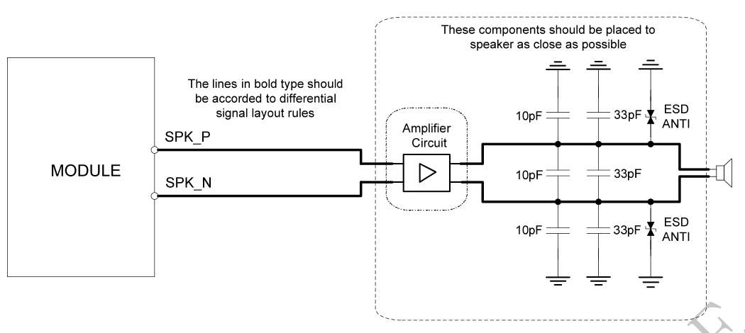

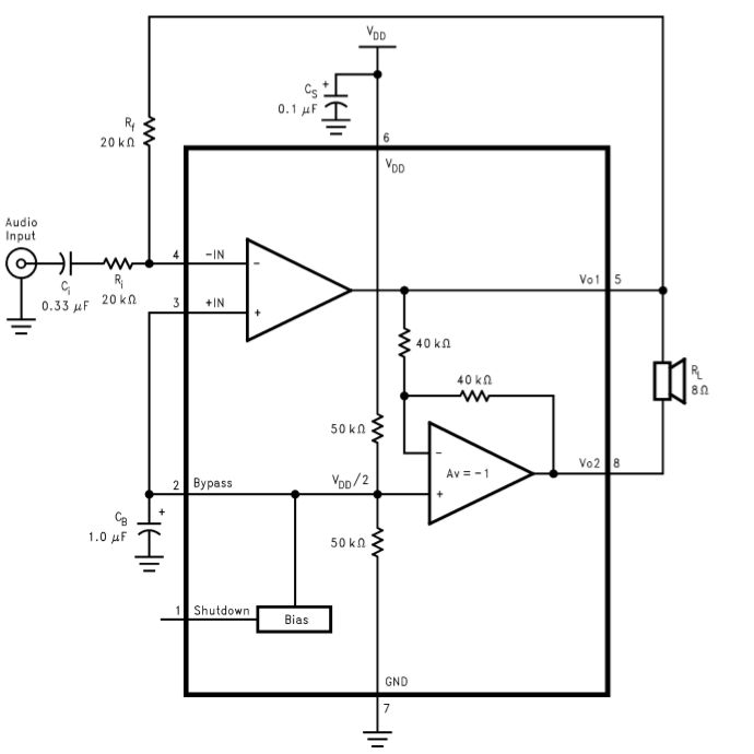

Ich betreibe ein Sim900 Chip (Mobiltelefon) und habe dort einen lm4861
Verstärkerchip in Benutzung welcher einen kleinen 8 Ohm Lautsprecher
betreibt. Siehe Anhang.
Zusätzlich habe ich noch wie im Sim900 Datenblatt Kondensatoren
dazugeschaltet. Auch im Anhang.
Leider habe ich Störgeräusche, wie man sie von Lautsprechern kennt, wenn
man mit dem Mobiltelefon in der nähe ist und gerade Telefoniert.
Dieses typische dut dut dut dut dut duuuuuuuut.
Ansonsten funktioniert die Soundausgabe wie gewünscht.
Wie könnte ich denn diese nervigen Störgeräusche noch beseitigen?
Moderator (Firma: Titel) Persönliche Seite #3022890
Ist ja auch ein Mobiltelefon in der Nähe eines Verstärkers.
Mach mal ein brauchbares Foto von deinem Schaltungsaufbau, da wird wohl
irgendwie ein Handy einkoppeln. Und lustigerweise ist in dem Bild die
Versorgung des "Amplifier Circuit" gar nicht eingezeichnet. Aber da
kann ganz locker auch was reinspu(c)ken...
Gast #3023451
Ich denke, die Störsignale streuen in die Widerstände des Verstärkers
ein.
Tausche mal die 20k Ohm Widerstände durch 1k Ohm aus, dann ist es sicher
besser.
Die Widerstände im Chip kannst Du nicht ändern, deswegen würde ich es da
mal mit einer Abschirmung versuchen.
