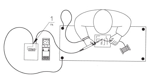

ich habe eine ERSA RDS 80 Lötstation. Diese besitzt an der Front einen
Potentialausgleichanschluss. Ich würde meinen "Arbeitsplatz" ganz gerne
ESD konformer gestalten.
Dafür habe ich mir eine ESD Matte mit Armband zugelegt. Nun stellt sich
mir die Frage, wie man das Ganze am Besten verkabelt.
Ich bin leider was Potentialfreiheit und Netzspannungsgeschichten angeht
ziemlich ahnungslos, insofern bitte ich um ein wenig Rücksicht.
Ich habe mal ein Bild aus der Anleitung der Löstation angehängt. Ist es
wirklich ausreichend die Matte (und damit auch das Armband) mit dem
Anschluss der Lötstation zu verbinden oder muss das ganze System dann
noch zusätzlich geerdet werden? Ich habe die Station gerade leider nicht
zur Hand, aber wenn ich mich richtig entsinne ist die Station nur mit
einem einfachen Eurostecker ausgestattet, d.h. der Schutzleiter ist
nicht verbunden.
Mir jedenfalls erschließt sich der Sinn der Abbildung nicht ganz, da
eventuell auftretende Ladung ja nicht "abfließen" kann. Oder verlässt
man sich hier drauf, dass die Ladung am Widerstand "verbraten" wird? Ich
jedenfalls dachte die Erdung wäre notwendig.
Da sich sowohl eine Steckdose als auch der Hauserder in Nähe meines
Lötarbetsplatzes befindet, wäre es kein Problem entsprechende Kabel zu
"ziehen".
Außerdem stellt sich mir die Frage, ob es da einen "Standard" für die
Potentialausgleichsbuchse bzw. dazu passende Stecker gibt. Im Handbuch
gibt es keine hilfreichen Informationen dazu. Muss ich da einen
passenden Stecker selbst finden und das Kabel dran crimpen/löten oder
gibt es da was Fertiges? Finden konnte ich jedenfalls nichts.
Vielen Dank!

Üblicherweise wird die Matte über 1 MOhm geerdet. Dazu gibt's spezielle
Kabel mit dem Drucknopfanschluß an der einen und einem
Schukostecker-Dummy an der anderen Seite, mit ganz vielen Prüfzeichen
drauf.
Die Ladung braucht auch nicht abfließen, solange die Potentiale überall
gleich sind und sie somit gleichverteilt ist. Gefährlich sind
Potentialunterschiede und der daraus resultierende Verschiebestrom.
Die ganze Erdung nützt auch herzlich wenig, wenn man sich nicht
ESD-gerecht verhält. D.h. z.B. erst die Tüte mit der Leiterplatte und
die Matte anfassen (um Potentialausgleich herzustellen), dann die
Platine rausnehmen. Und beim Aufstehen und Hinsetzen immer eine Hand auf
der Matte!

Ja, die Schukostecker-Dummys habe ich bereits gesehen. Ich würde das
Ganze nur gerne vom Netz fernhalten - nur um sicher zu gehen, dass ich
mich bei einem "Kurzschluss" zwischen Schutzleiter und Phase beim
Berühren der Matte nicht umbringe. Gut, mag ein wenig weit gegriffen
sein, da ja dann noch andere Sicherheitsmechanismen greifen sollten,
aber sicher ist sicher. Da der Hauserde in Nähe ist, sollte das auch
kein Problem sein.
Wenn ich dich jetzt richtig verstehe: Ich schließe die Matte, das
Armband und die Lötstation "parallel" (wie in der Abbildung). Zusätzlich
erde ich dann das komplette System "weich", als z.B. mit 1 Megaohm
Widerstand?

Potential schrieb:
> Ich würde das
Dafür haben diese Dummies auch statt normaler Steckerstifte zwei
Plastestifte, d. h. an L oder N kann da intern gar nichts ran
kommen.  Nur PE ist nach innen geführt und wird über 1 MΩ an die
Druckknopfkontakte geführt.
Ist nicht sicherer oder unsicherer als die Benutzung einer
beliebigen anderen Erde.
