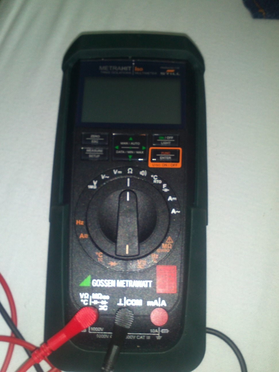

von F. F. (foldi)
Also ich habe jetzt das zweite Metrahit (das neue kostet so ca. 700
Euro) und das alte ist mir schon ne halbe Millionen mal runter gefallen
und immer noch in Ordnung. Bin auch nie zärtlich damit umgegangen.
Denke das Fluke ist ähnlich robust.

Das mit dem Funktionsumfang (ich schrieb weiter oben über die noch
zusätzlich zu erwerbende Software bei dem eigens für uns hergestellten
Metrahit) ist auch eine Sache.
