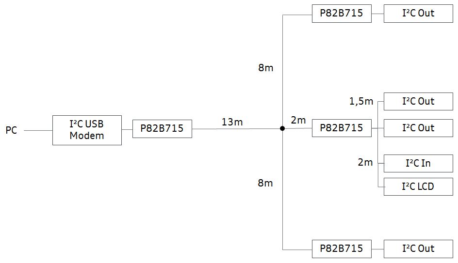

von Markus R. (markus_r)
ich habe vor, einen I²C-Bus mit folgender Struktur aufzubauen. Siehe
Bild.
Würde das so funktioniern?
Oder gibt es einen besseren Vorschalag für die Kabelverlegung z.B. Alle
P82B715 in einer Reihe anstatt Stern.
Als Kabel würde ich CTA5e nehmen.

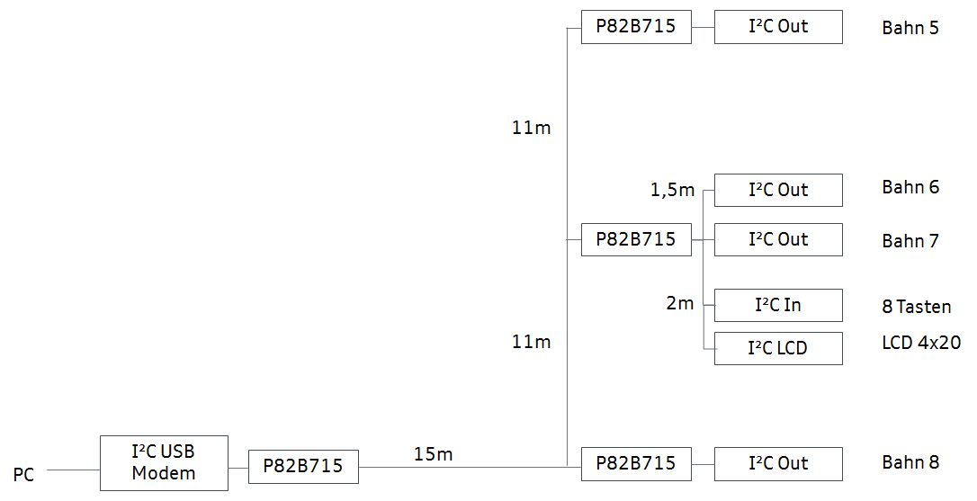

Im Anhang Variante 2 (Reihe).
Was ist besser V1 oder V2 oder geht beides?
von Jörg S. (joerg-s)
Der kleine Unterschied dürfte egal sein. Geht beides.

von Klaus R. (klara)
I2C über die hier angegeben Längen ist möglich. Es geht sogar noch
weiter.
Der PCF8574 ist hier anscheinend besonders anspruchslos. Ich habe ohne
P82B715 oder P82B96 bis zu 50m auf gewöhnlichem Telefonkabel 2x2x0,6 mm
mit bis zu 100 KHz geschafft.
Siehe hierzu auch:
http://www.mikrocontroller.net/articles/I2C_als_Hausbus
Geschwindigkeitsreduktion
Wenn die Busgeschwindigkeit angepasst wird, sind große Strecken und
umfangreiche Verzweigungen möglich. Ein 30-Meter-Bus funktioniert zum
Beispiel noch mit rund 20kHz fast ohne Probleme. Bei Geschwindigkeiten
um 1kHz, wurde im Forum schon von Buslängen von etlichen hundert Metern
berichtet.
Gruss Klaus.

Ich bin zwar nicht der TO, habe aber mal im Datenblatt des P82B715
gelesen: treibt Kabelkapazitäten bis 3000pF mit bis zu 30mA ist daher
nach Spec für 50m und mehr gut.

von Jens (Gast)
Habe ein I2C Netzwerk im Haus, sternfoermig und Reihe gemischt,
vielleicht 40m alles zusammen, bei 70kHz mit P82B715 an allen Knoten,
CAT5 Kabel, laeuft einwandfrei. Musst natuerlich Fehlererkennung (NACK)
etc Routinen vorhalten.
Gruesse
Jens
von Jürgen W. (juergenw)
Kann Jens nur bestätigen. Habe bei meinem I2C-Hausbus eine Kabellänge
von ca. 120m. Auch sternförmig und reihe gemischt. Taktfrequenz 96kHz,
jedes der 22 Module ist mit einem P82B715 ausgestattet. Den Pull-up
Widerstand von SDA und SCL habe ich auf 180 Ohm verringert. Läuft
fehlerfrei seit ca. 15 Jahren. Verwendetes Kabel für SCL, SDA:
2x0,14mm², geschirmt. Spannungsversorgung +/-15V und Interrupt: 5x1,5².

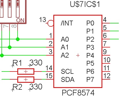

Hallo Markus,
noch ein Tipp zum I2C-Bus. Die Clock und Datenleitung sollten am I2C-IC
mit Widerständen abgeschlossen werden. Der Wert von 330 Ohm ist für ein
5V - Bus gedacht und schon ein höherer Wert. Dies wird von Philips
empfohlen, verbessert die Eigenschaften des Bus. Die Eingangskapazität
des I2C-IC und Reflektionen werden so gemindert.
Gruss Klaus.
Bezüglich der Reihenwiderstände: Zwischen I²C-Port und Puffer (82B715)
müssen alle Pull-up und Serienwiderstände entfernt werden. Die
Serienwiderstände verursachen nämlich einen Spannungsverlust, der die
Definition der logischen Null auf 0,5 ... 2V verschiebt. Dies
überschreitet die Spezifikatiion der Puffer (82B715).
