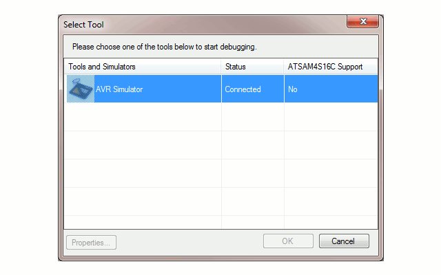

Hallo Leute,
ich versuche gerade, mit meinem Sam4sXplained-Evalkit (ATSAM4S16C) klar
zu kommen.
Hierzu habe ich folgendes GETTING-STARTED-Projekt in Atmel Studio 6
geöffnet:
C:\Users\av\Documents\Atmel
Studio\GETTING-STARTED1\GETTING-STARTED1\src\main.c
Nach dem Compilieren drücke ich F5, ich erhalte folgende Meldung:
>siehe Anhang
Das Mini-USB-Kabel hängt am JTAG-USB-Anschluss. Das Anstecken an den
anderen USB-Anschluss hilft auch nicht, gleiches Bild.
Kann mir jemand sagen, was ich falsch mache?
Ich dachte, diese Evalkits wären dazu da, um ohne expliziten Programmer
die Programmierung vornehmen zu können.
Danke und Gruß, Joel

Das User Guide zum Board hast Du aber schon gelesen oder?
Ich vermute mal nicht
Das SAM4S xplain board hat einen Debugger/Programmer (der zweite Chip
SAM3U auf dem Board übernimmt diesen Job).
Dazu musst Du natürlich auch das USB Kabel an diesen Debugger/Programmer
anschließen denn der zweite USB Port ist ein User Port, kein Debug.
Hier der User Guide auch im Netz:
http://www.atmel.no/webdoc/sam4s16xplained/sam4s16xplained.introductionsection_lvq_mjg_xf.html
Natürlich braucht Der Debugger auch einen USB Treiber, auch das ist in
der Hilfe beschrieben was du brauchst:
http://www.atmel.no/webdoc/sam4s16xplained/sam4s16xplained.DriverInstallation.section_cnm_vyg_xf.html
Während der Treiberinstallation solltest Du das Studio schließen.
Nach der Treiberinstallation solltest Du die FIrmware auf dem Xplain
Board aktualisieren (steht auch in der Beschreibung).
Wenn alles aufmerksam gelesen hast und weißt was du wo anschließen
solltest, wirst du dich über ein ganz schönes Exemplar freuen :)
