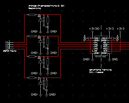

Hi!
Im Anhang ist mein Schaltplan der 4 digitale Eingänge zeigt die über
einen iso Koppler galvanisch getrennt zum µC geführt werden.
da ich leider EMV technisch nicht so bewandert bin bitte ich um Hilfe
und Tipps wie ich diese Schaltung EMV technisch besser absichern kann.
Danke.
Gast #3024369
EMV beschaftigt sich leitungsgebunden und radiativ mit Einstahlung und
Abstrahlung, davon sehe ich grad nichts. Die elektrostatische
Vertraeglichkeit ist zwar auch ein Thema, meines Wissens aber nicht Teil
der EMV.
Die Vertraeglichkeit gegen leitungsgebundene Storerungen ist glaub ich
auch ein Thema der EMV. Die Zehnerdiode ist ein Ansatz gegen DC-Pulse.
Optische Trennung ein Ansatz gegen DC Gleichtakt Stoerungen hoeherer
Spannung.
Die zentrale Frage ist immer : gegen Was will man die Leiterplatte Wie
schutzen?
Ein Standard Ansatz von mir ist eine GND Plane zB auf der Unterseite,
die wird mit dem Metallgehaeuse verbunden. Dann grad an der Klemme :
- 100nF keramik gegen GND fuer Speisungen
-  10nF keramik gegen GND fuer analoge signale
-   1nF keramik gegen GND fuer Kommunikations Signale
Diese schliessen irgendwelche eingekoppelte RF gegen GND kurz.
Moderator (Firma: Titel) Persönliche Seite #3024432
Warum willst du da EMV technisch was machen?
Welche Art von Störungen erwartest du?
Ich würde auf jeden Fall parallel zu den Z-Dioden (welchen Wert haben
die eigentlich?) noch Kondensatoren vorsehen. Welchen Wert die haben
müssen zeigt der EMV-Test.
Gast #3024487
Sagen wir mal ganz einfach: jeder Draht ist auch eine Antenne und je
nachdem wie der AUFBAU ist, kann eine Schaltung gut oder schlecht
funktionieren, selbst wenn der Schaltplan "schön" ist!
Je nach verseuchter Umgebung könnten auch Deine Optokoppler schon Dreck
erkennen.
Gast #3024507
Das ist ja genau meine Frage wie ich meinen Schaltplan dahingehend
optimieren kann, dass er EMV sicherer wird. ESD sicher sollter er durch
die galvanische Trennung mit Iso Koppler und Z-Diode sein denke ich.
Gast #3024648
Sind denn Gleichtakt Spannungen zu erwarten ? Falls nein, wuerd ich den
ISO Koppler weglassen. Nein. ESD ist auch eine Sache von Kondensatoren.
Nimm mal einen Kondenser an, 10pF auf 2kV geladen, ESD. Den entlade ich
an einem Eingang mit 10nF. Die Spannung teilt sich gemaess den
Kapazitaeten. Macht dann noch einen Puls von 2V. Passt doch. Bei CMOS
Eingaengen noch einen 1k parallel.
Viel wichtiger als das Schema bezueglich EMV ist das Layout. Das ist
viel aufwendiger richtig hinzubekommen.
