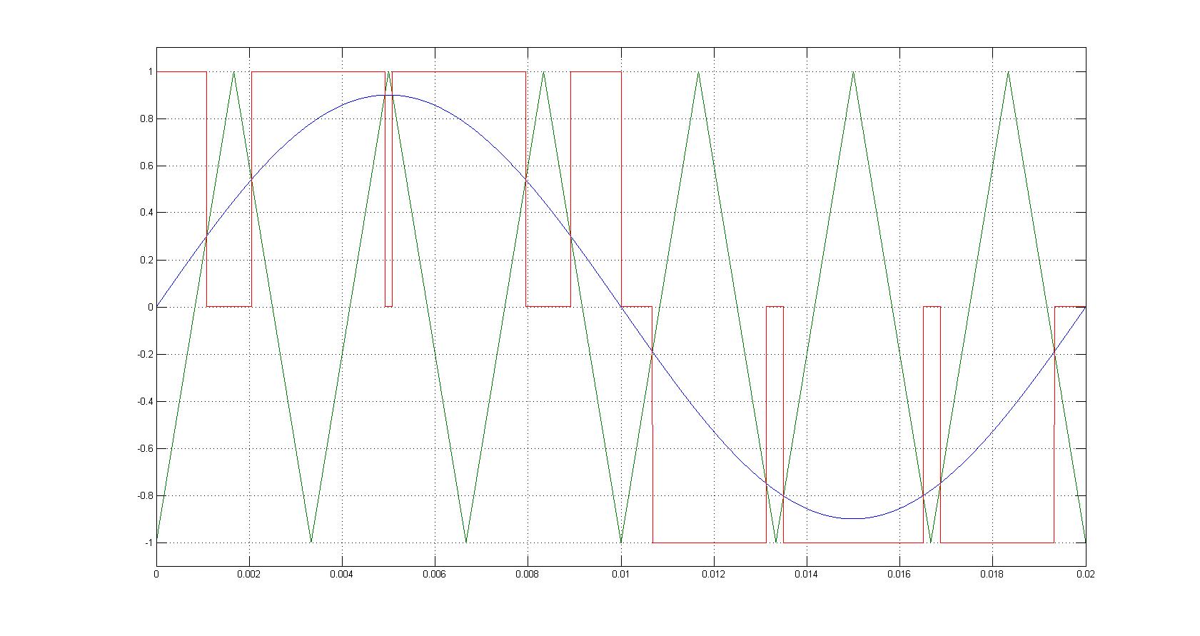

ich verstehe die Sinus-PWM auf einem uC nicht wirklich und möchte euch
um Hilfe bitten.
Die normale PWM auf einem uC meine ich verstanden zu haben:
Der Counter zählt mit jedem Takt hoch (Prescaler auf 1 gesetzt). Sobald
der Counter mit dem Vergleichswert übereinstimmt, wird der Ausgang
gesetzt. Über den Vergleichswert kann ich also das Duty Cycle
einstellen.
Bei einer Sinus-PWM wird ein Sinussignal mit einem hochfrequenten
Dreieckssignal verglichen, woraus sich das pulse pattern am Ausgang
ergibt.
Jetzt frage ich mich, wie das auf einem uC realisiert wird. Der Sinus
wird ja in einer Lookup Tabelle (Array) abgelegt. Aber wie genau geht es
weiter?
Ich bin mir sicher, dass das zuvor geschriebene zusammengesetzt
irgendwie die Lösung ist. Aber so ganz erschließt es sich mir noch nicht
:D
Ich glaube, dass der aktuelle Sinuswert in das OCRn-Register geschrieben
wird?!?
Hier mal der prinzipielle Ablauf (wie ich es mir vorstelle):
1. Irgendein_Wert = Sinus_Array(1)
2. OCRn-Register = Irgendein_Wert
3. Jetzt nutzen wir die PWM Funktion des uC. Wenn ein Match erreicht
ist, setze Ausgang
4. Irgendein_Wert_next = Sinus_Array(2)
5. OCRn-Register = Irgendein_Wert_next
6. siehe 3.
usw. usf.
Verstehe ich das richtig?

Ist nicht wirklich schwer. Der Mittelwert der Spannung ist das
Tastverhältnis der PWM. Wenn man dieses nun über die Zeit verändert,
kann man theoretisch jede beliebige SIganlfoirm darstellen, wenn man nur
die hochfrequenzen PWM-Anteile filtert und nur der Mittelwert übrig
bleibt. Wenn man nun das Tastverhältnis sinusförmig ändert, kommt hinten
ein Sinus raus ;-)

Tabellenwert 1 = Tastverhältnis
Zeit X warten
Tabellenwert 2 = Tastverhältnis
Zeit X warten
etc.
Sinnvollerweise mittels Timer und nicht Warteschleifen.
>wird?!?
Ja.
>ist, setze Ausgang
>6. siehe 3.
So in etwa.

Ja, wahrscheinlich liegt da meine Irritation, weil ich immer das
angehängt Bild im Kopf habe und versuche, dieses Prinzip in einen uC zu
packen.

Analoge PWM. Sinussignal bestimmt den Vergleichswert des Komparators.
Digitale PWM. Sinustabelle bestimmt den Vergleichswert (OCRn) des
digitalen Komparators.
