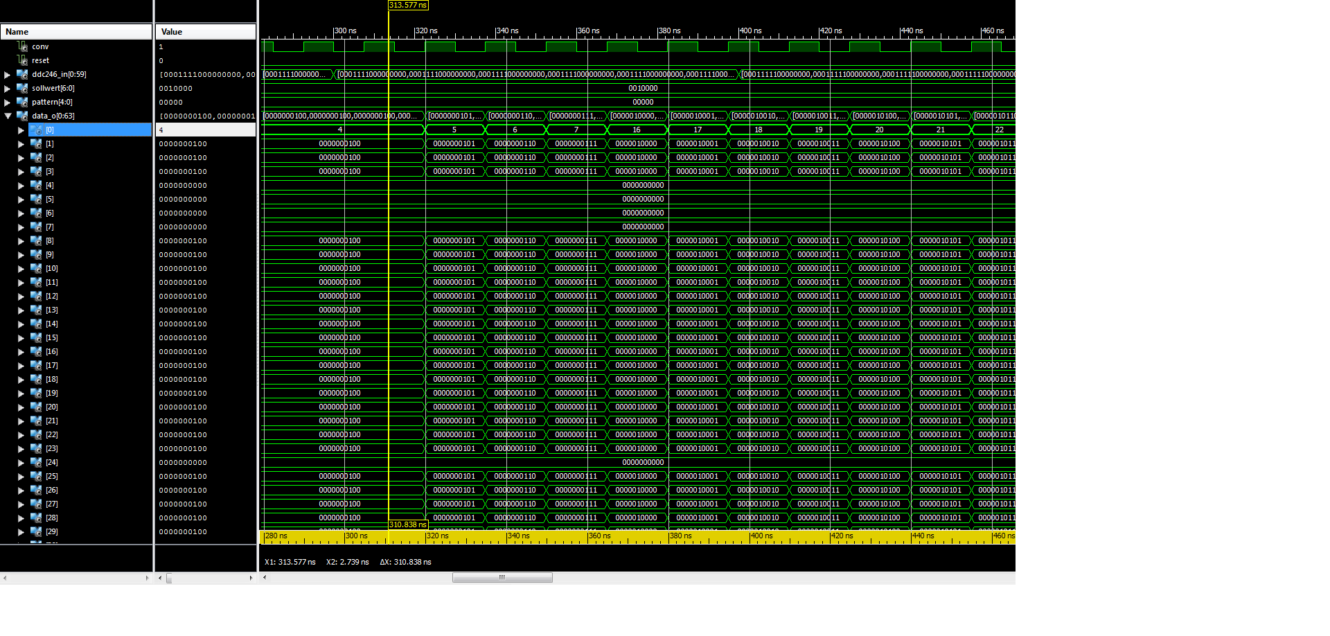

Die Simulation sieht auch eigenartig aus. Für andere (!) Ausgänge sollen
Signale vorbereitet werden und dann seriell rausgetaktet. Alle 16-Bit
Signale werden in einem For Loop generiert. In der Simulation sollten
alle Singale gleich sein da ich ihnen auch den gleichen
Vergleichsparameter vorgebe (am Board wird da gemessen).
Interessanterweise sind einige Singale 0 !?
Dazu kommt, dass mein Counter von 7 auf 16 Springt!!?? (Bild angehängt)

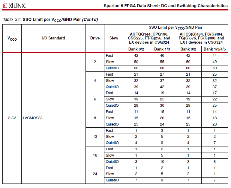

Gast #3024571
Günter schrieb:
> Wenn ich das ganze simuliere gehen alle 60. Wenn ich das Desing auf den
> FPGA spiele gehten etliche nicht.
Da gibt es eine Angabe im Datenblatt, wie viele IO gleichzeitig schalten
dürfen (SSO). Vielleicht ist das bei Dir ein Problem.
Beim Spartan6 z.B. ist die Angabe im DS192 zu finden. Ein Auszug davon
im Anhang.
Duke
Gast #3025024
Das Limit bezieht sich aber nur auf die Zahl dahingehend, dass die in
der SPEc schalten. Bei mehr, geht die Flanke mehr in den Keller, als in
de SPECs berücksichtigt. Da muss man sich eine flachere Fanke denken,
mehr nicht. Die PWM muss trottzdem zu sehen sein, gfs minimal schlechter
dem Wert folgen.
Gast #3025238
> mehr nicht.
Sicher?
Ich hätte da u.A. erwartet, das die Stromversorgung nicht mehr
hinterherkommt und die Spannung einbricht.
Ist Deine foor loop innerhal eines getakteten Prozesses?
Wo werden die Signale s_ddc246_in(i) und c_ddc246_comp(i) generiert?
Duke
P.S.: Mit kompletten Code und funktionierender Testbench, wäre die
Fehlersuche für das Forum nachvollziehbar.

Moderator (Firma: Titel) Persönliche Seite #3025306
Heinrich schrieb:
> Da muss man sich eine flachere Fanke denken, mehr nicht.
Und weshalb? Weil die Versorgung für die IO-Zellen /im FPGA/ kurzzeitig
wegknickt. Bei genügend großer Überschreitung des Werts evtl. so stark,
dass die IO-Zellen ihre Konfiguration verlieren, oder sonstwas
passiert...

23
24
begin
25
26
p_regelung : process (conv, reset)
27
28
begin
29
30
if reset = '1' then
31
  s_data_o <= ((others=> (c_start_current)));
32
  for i in 0 to 59 loop
33
    if s_ddc246_in(i) < c_ddc246_comp(i) and s_data_o(i) /= "1111111111" then
34
      s_data_o(i) <= unsigned(s_data_o(i)) + 1;
35
    elsif s_ddc246_in(i) > c_ddc246_comp(i) and s_data_o(i) /= "0000000000" then
36
      s_data_o(i) <= unsigned(s_data_o(i)) - 1;
37
    else
38
      s_data_o(i) <= s_data_o(i);
39
    end if;
40
  end loop;
41
  for a in 0 to 59 loop
42
    for b in 0 to 15 loop
43
      s_ddc246_in(a)(b) <= ddc246_in(a)(b); --Little to Big Endian
44
    end loop;
45
  end loop;
46
end if;
47
end process;
48
49
  data_o <= (s_data_o(17),s_data_o(48),s_data_o(36),s_data_o(0),c_start_current,c_start_current,c_start_current,c_start_current,
50
          s_data_o(27),s_data_o(54),s_data_o(8),s_data_o(32),s_data_o(20),s_data_o(50),s_data_o(5),s_data_o(1),
51
          s_data_o(31),s_data_o(57),s_data_o(14),s_data_o(35),s_data_o(26),s_data_o(56),s_data_o(43),s_data_o(3),
52
          s_data_o(60),s_data_o(19),s_data_o(6),s_data_o(33),s_data_o(53),s_data_o(18),s_data_o(37),s_data_o(12),
53
          s_data_o(62),s_data_o(24),s_data_o(11),s_data_o(9),s_data_o(61),s_data_o(22),s_data_o(40),s_data_o(34),
54
          s_data_o(28),s_data_o(49),s_data_o(38),s_data_o(2),s_data_o(21),s_data_o(25),s_data_o(47),s_data_o(42),
55
          s_data_o(30),s_data_o(55),s_data_o(7),s_data_o(41),s_data_o(29),s_data_o(52),s_data_o(39),s_data_o(4),
56
          s_data_o(63),s_data_o(58),s_data_o(15),s_data_o(46),s_data_o(23),s_data_o(59),s_data_o(44),s_data_o(10));
57
58
59
60
61
end Behavioral;

Ohje. Da ist ja gar kein Takt im Spiel :-(
Für eine PWM nimmt man einen Zähler, der im Takt inkrementiert wird. Der
Zählerstand wird mit einem bestimmten Wert verglichen. Wenn der
Zählerstand größer als der Vergleichswert ist, dann wird '1' ausgegeben,
sonst '0'.
Die Bitbreite des Zählers ergibt die mögliche PWM-Auflösung.
Taktfrequenz des Zählers dividiert durch 2^Bitbreite ergibt die
entsprechende PWM-Frequenz.
Duke

Moderator (Firma: Titel) Persönliche Seite #3025803
if reset = '1' then ...
Das wäre kombinatorische Schleife...   :-o
http://www.lothar-miller.de/s9y/archives/42-Kombinatorische-Schleifen.html
Ich vermute aber eher, dass da zuviel rausgelöscht wurde, denn die TB
hat einen Takt wie Günter schrieb:
> conv <= not conv after 7.5 ns;
>   -- Instantiate the Unit Under Test (UUT)
>    uut: DAC088S085_data PORT MAP (
>           conv => conv,
Und dieser conv (was ist das eigentlich für ein Name für einen Takt...
hmmm... Wieviele Takte gibt es denn in dem Design?) taucht ja auch in
der Sensitivliste des Prozesses auf:
Günter schrieb:
> Dieser Teil hat auch nichts mit der PWM zu tun.
Nein? Ich würde schwören, das sind die Zähler für die PWM...

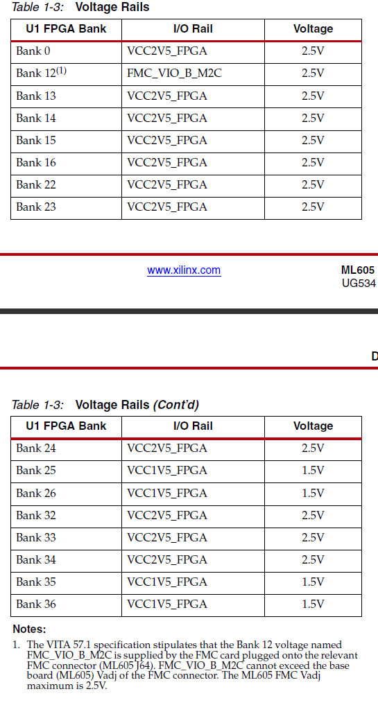

Ich hab einen neuen Versuch bezüglich PWM´s gestartet. Ganz einfaches
Design. Alle PWM´s auf fix '0' und sonst nichts im Design.
Eigenartigerweise invertieren die P Ausgänge vom FPGA (?) - alle
Ausgänge somit auf '1' - und die PWM´s die nicht gehen funktionieren
immer noch nicht.
Laut Liste sind das aber ganz normale I/O´s!?
z.B.: der AP32 gent nicht aber AN25 geht???
Ich kann doch nicht zu dumm sein einen I/O auf 1 zu legen?? (bitte keine
Antwort auf darauf!!!) ;)
LG
Günter
Gast #3030634
Dann schau mal in den Schaltplan [1]:
AN25 -> Bank 23 -> V_Bank23 = VCC2V5_FPGA
AP32 -> Bank 12 -> V_Bank12 = FMC_VIO_B_M2C
Hast Du eine FMC-Karte drauf, die den Pin FMC_VIO_B_M2C mit Spannung
versorgt?
Duke
[1]
http://www.xilinx.com/support/documentation/boards_and_kits/xtp052_ml605_schematics.pdf
