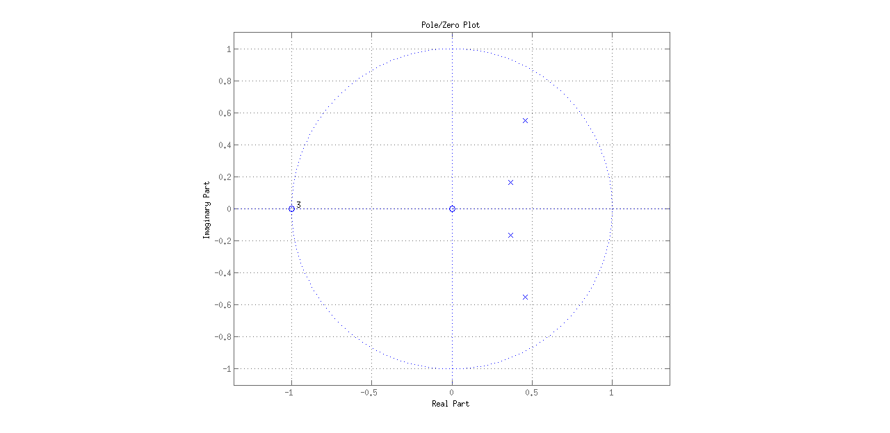

Hallo!
ich versuche mit Matlab ein paar Filter zu erzeugen, dennoch komme ich
mit dem Programm nicht ganz zurecht.
Also, ich versuche ein Tiefpassfilter mit FDATool zu erzeugen, um ein
von mir generiertes Signal zu filtern:
IIR - Maximally Flat
Numerator Order = 3;
Denominator Order = 4;
Fs = 44100 Hz;
Fc = 6500 Hz;
Das Problem ist bei der Null-Pollstellen Darstellung (im Anhang)
was mir nicht ganz klar ist:
- wieso taucht eine vierte Nullstellen im Ursprung auf, obwohl der
Zählerordnung 3 ist?
Danke!
Die war halt übrig und da liegt sie am wenigsten im Weg :D
Oder mehr technisch:
Typischerweise setzt man mehrstufige IIRs aus Einzelpolen und Biquads
zusammen.
Da Du die Filterordnung 3Z,4P vorgibst, geht das Programm (vermutlich)
von max(z,p) = 4 aus und realisiert das mit zwei
hintereinandergeschalteten Biquads, also 4Z & 4P (remember: jeder Biquad
hat 2Z & 2P).
Da Du aber nur 3Z haben willst, wird die 4te Nullstelle in den Ursprung
der Z-Ebene gelegt, wo sie (praktisch) keinen Einfluss hat (das siehst
Du, wenn Du H(z) -> H(s) umrechnest).
Hth.
