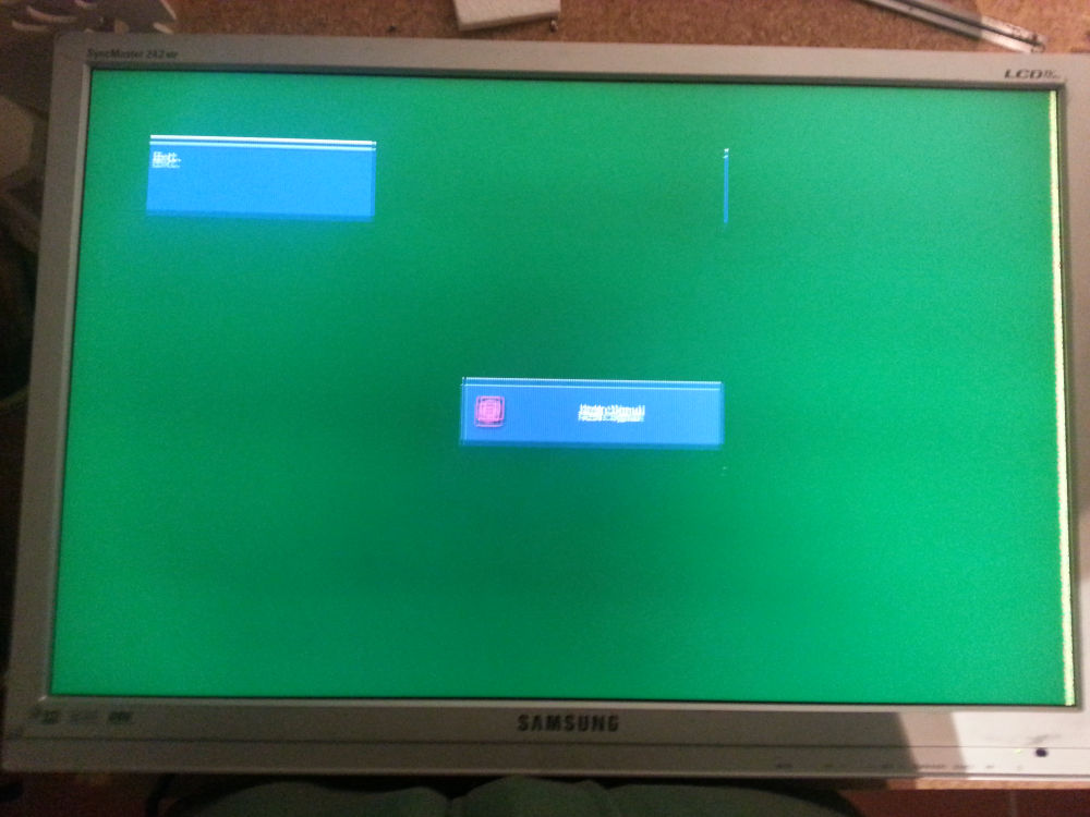

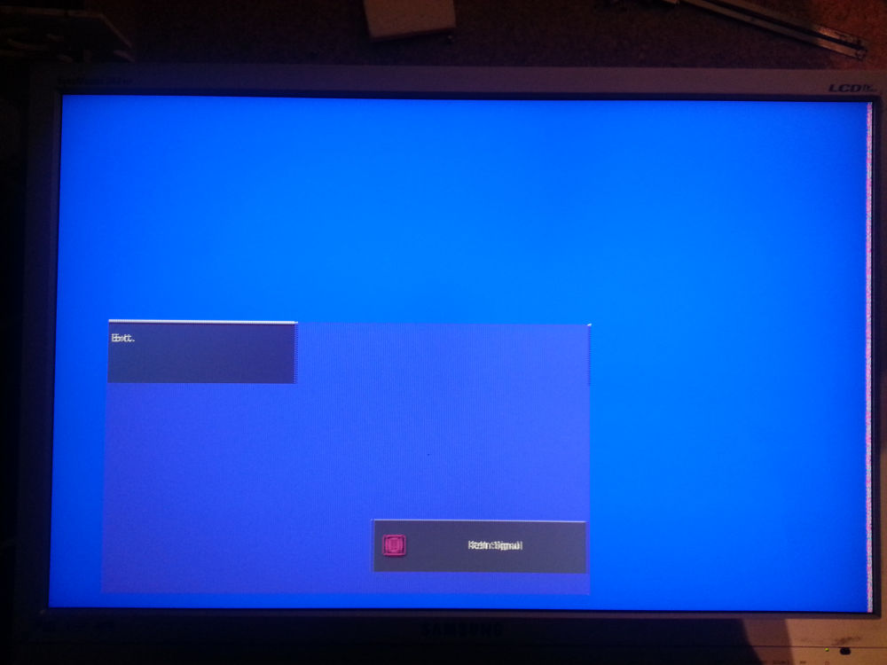

ich habe ein Problem mit meinem Samsung TV/Monitor, Modell 242MP. Das
Mainboard ist vom Typ P024FS. Dort hat das Bild leichte Streifen und
verschwimmt teilweise. Siehe Bilder.

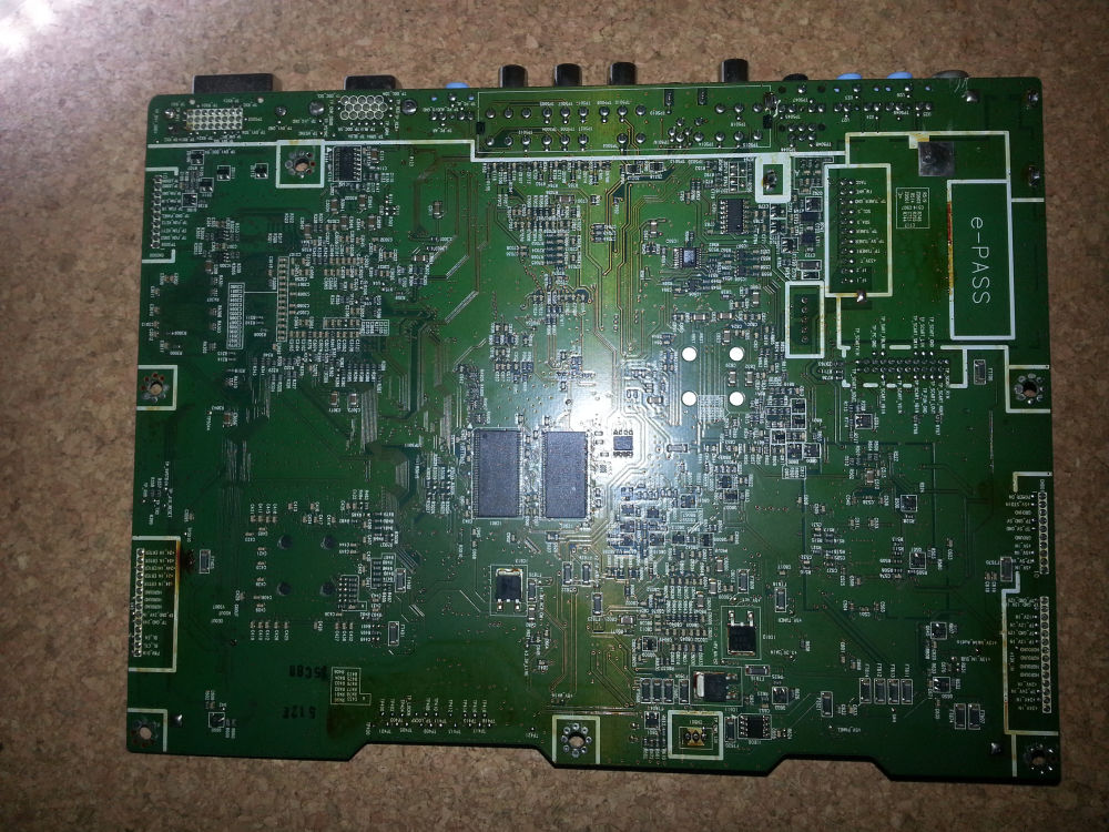

Meiner Vermutung nach ist es ein Kontaktproblem an einem Bauteil bzw.
IC, da der Fehler weg ist, sobald ich beim Montieren der Hauptplatine
mittig ein Stück Styropor unterlege. Dann funktioniert das Gerät
einwandfrei.

ich kenne das problem nur von alten 15 tft´s aber da waren es immer
schön die ic´s meist kalte lötstellen am bild prozessor zum speicher.
fahr einfach mal im betrieb an den großen schwarzen vorsichtig mit einer
plastiknadel die beinchen ab so findest die recht gut. besonderns das
mit den kleineren pin abstand.

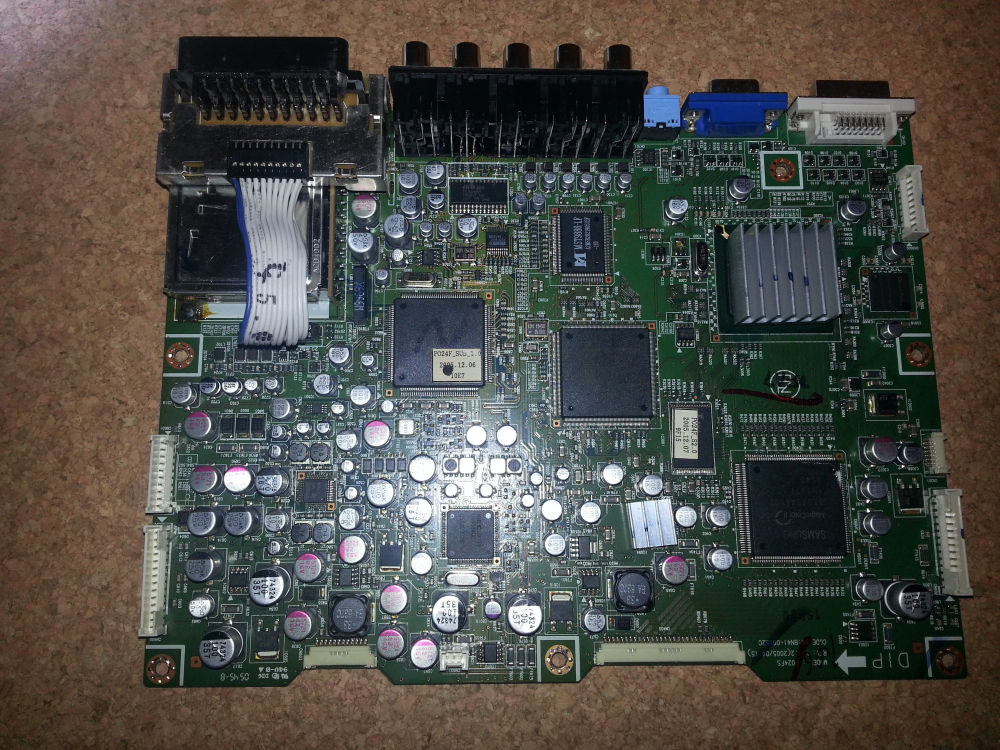

Habe auch einen 242MP hier stehen, da sieht es noch schlimmer aus.
Im Anhang ein Reparatur Manual mit Schaltplan usw.
Der Artefakt ist auch am OSD Text zu sehen, also müsste es irgendwo am
Videoprozessor sein (IC300 / GM1601), der Chip mit dem Kühlkörper, oder
dem IC darunter (IC400), denn da gehen die Signale durch.
IC300 ist aber ein BGA package, also Nachlöten schwierig, müsste der
passende Reflow Prozess her. Vielleicht geht's im Backofen, oder mit
Heissluft, aber das kann auch destruktiv sein.
In der Peripherie von IC300 sind auch noch Speicher (DDR + Flash).
