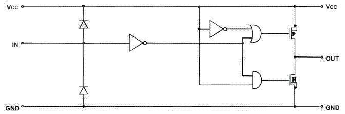

Ich hab ein Problem mit dem Verständnis der angehängten Treiberschaltung
(Screenshot aus dem Datenblatt des Treibers IXDN409.
Eingebaut sind ja Normally-On PMOS als High-Side Switch und Normally ON
NMOS als Low-Side Switch.
Da er nicht invertieren ist, Schaltet der Ausgang bei einer 1 am Eingang
auf Vcc, und auf GND bei einer 0 am Eingang.
Durch Vcc ist ja jeweils ein Eingang des OR-Gatters auf 0 dauerhaft und
ein Eingang des AND-Gatters immer auf 1. Wenn jetzt mein In-Signal auf 0
ist, dann liegt ja eine 1 an den Gattern an, das OR-Gatter schaltet
somit einen Ausgang auf 1, das AND-Gatter auf 0.
Wieso ist mit dem Schalten des OR-Gatters der PMOS ausgeschaltet? Liegt
an dem Gatter dann eine Spannung an, die höher ist als Vcc? Weil das
wäre beim Normally-On ja Bedingung den PMOS auszuschalten. Und der NMOS
ist an, wenn nix an dem Gate anliegt?
Genauso umgekehrt: Eine "1" am IN schaltet das OR-Gatter am Ausgang auf
"0" und das AND-Gatter auf "1". Wieso schaltet das den PMOS an und den
NMOS aus?
Was ist überhaupt der Vorteil in der Benutzung der Normally-On Typen?
Danke für eure Hilfe!
Sven
Das sind selbstsperrende Mosfet drin, nur wird das beim Zeichnen
manchmal nicht so genau genommen wenn es funktional eindeutig ist.
Oh echt!? Woher weiß man sowas? Das ändert so manches...
Edit Text oben: Ich meinte natürlich, das eine "0" an IN beide
Gatter-Ausgänge auf 1 schaltet, und eine "1" an IN beide Gatter-Ausgänge
auf "0" ... Hatte vorher noch einen Denkfehler drin.
Okay, wenn jetzt Eine "0" an IN liegt, beide Gatter schalten, gibt das
eine Positive Gate-Source Spannung für den NMOS, der also schaltet. Der
PMOS sperrt, weil keine Gate-Source-Spannung anliegt. Bei einer "1" an
IN sperren beide Gatter, der PMOS schaltet, weil Vgs genativ wird, und
das NMOS sperrt, weil Vgs = 0 ist. So macht das schon mehr Sinn :-)
Danke!!
Aber woher weiß man, dass der Selbst-Sperrende Typ genommen wurde,
obwohl das Symbol anders aussieht?
Die internen Schaltbilder sind so wie gezeichnet meist völlig
untauglich. Teils, weil der Hersteller die genaue Schaltungstechnik
nicht verrät, teils aus Übersichtlichkeitsgründen...
