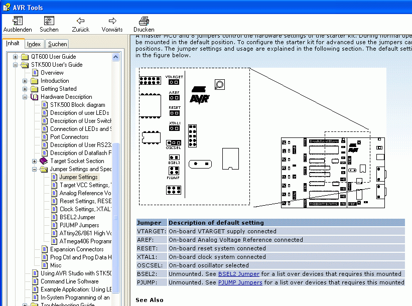

von Hannes L. (hannes)
Und hast Du auch einen externen Takt angelegt?
Dazu gibt es einen Jumper auf dem STK500 und eine Erklärung in der Hilfe
zum STK500.

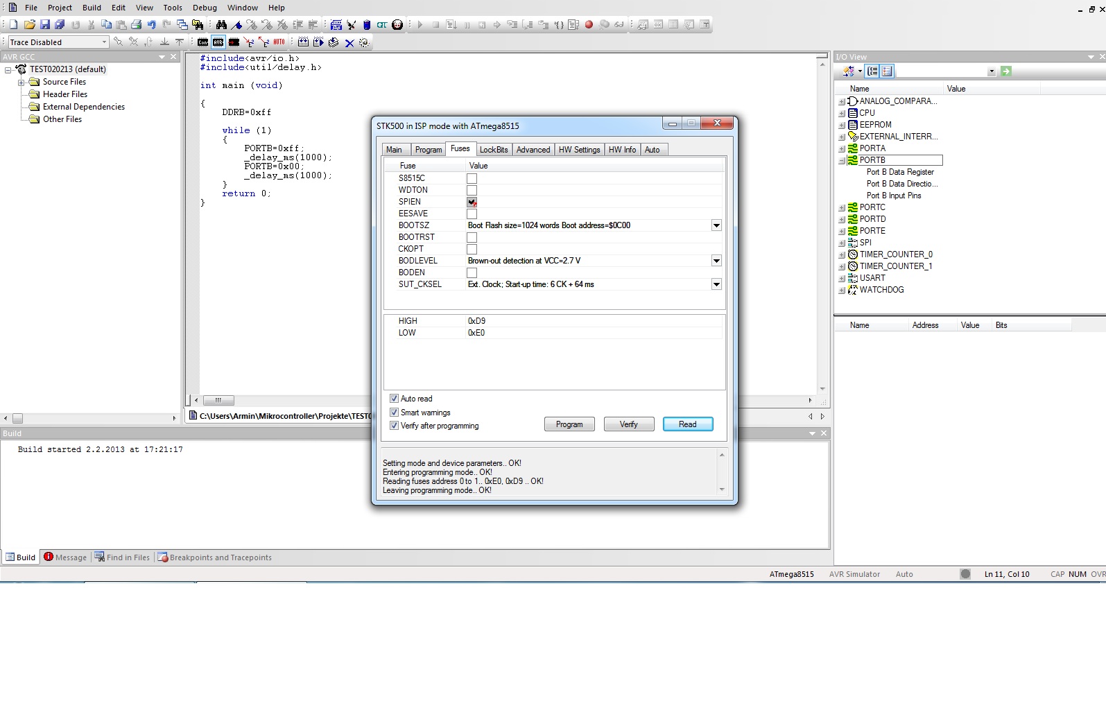

von Uff! (Gast)
Auf deinem Screenshot ist der Simulator zu sehen. Mit Simulator blinken
keine LEDs!

von Hane10 -. (hane10)
Hiiilfee! :)
Also sind bei mir alle fuses gesetzt außer spien, aber liegt es wirklich
an den Einstellungen der fuses? Mfg
Hane89 --- schrieb:
> Hiiilfee! :)
Laut Deinem Bild hast Du per Fuses als Taktquelle extern Clock
eingestellt, ob das stimmt, weiß ich nicht, da ich nicht weiß, ob die
Kommunikation mit dem AVR klappt. Sollte das stimmen, dann musst Du dem
AVR auch einen externen Takt zuführen. Das STK500 bietet diese
Möglichkeit, es erzeugt diesen Takt mit Hilfe des eigenen MCs selbst, Du
musst ihn nur noch zum XTAL-Pin des Target-AVRs durchschalten. Und das
erfolgt über den dafür vorgesehenen Jumper. Um Infos darüber zu
erhalten, rufst Du im AVRstudio die Hilfe auf (Menüpunkt, der mit "Help"
beschriftet ist), wählst AVR-Tools, dann STK500, dann Jumper-Settings
und findest die nötigen Infos (siehe Anhang).

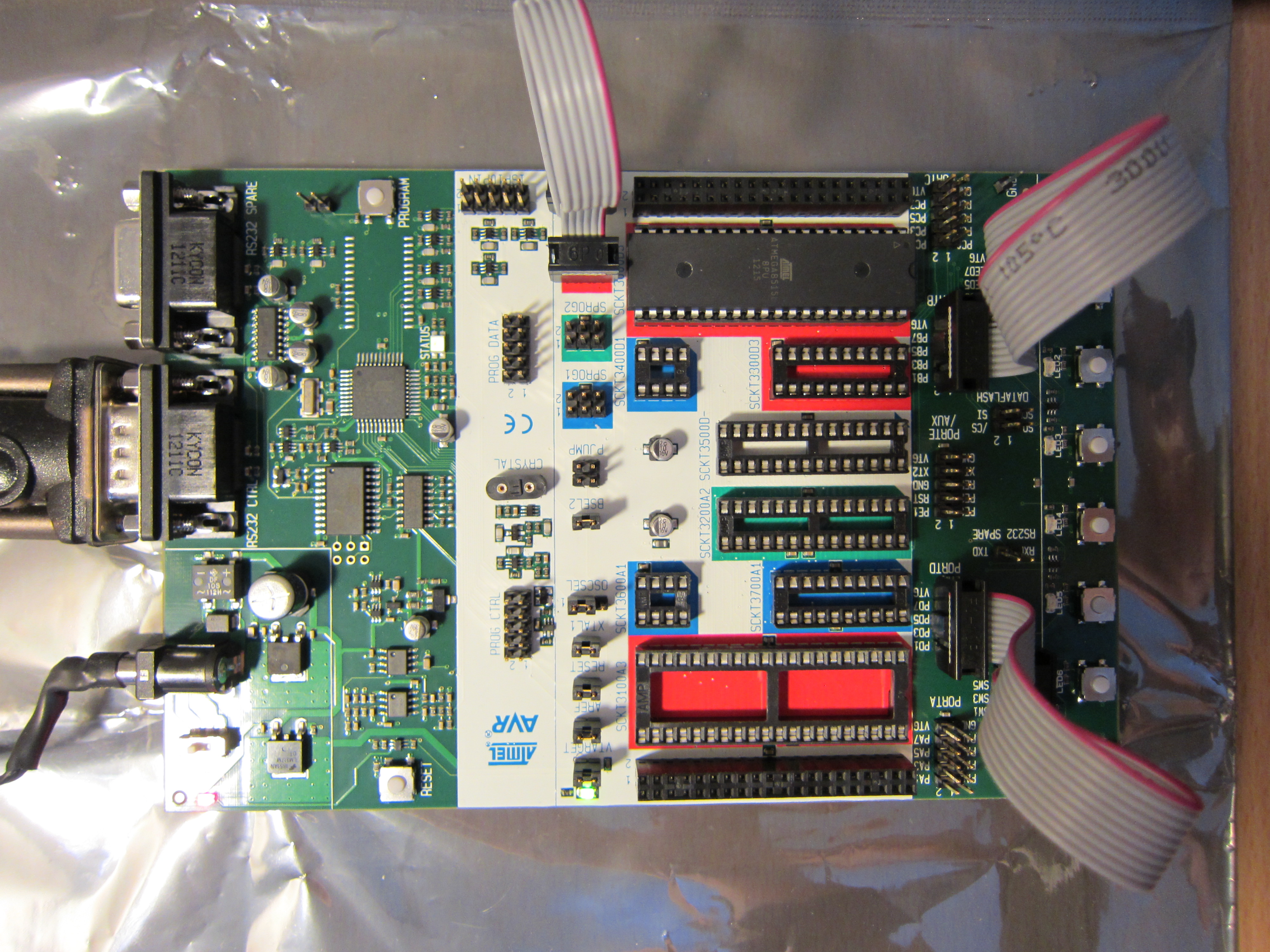

Also den richtigen Sockel hab ich sicher, hab es nachgelesen, welchen
man nehmen muss, wenn man einen 8515 hat. Bei mir sind 5 Jumper
gesteckt, also wie in deinem Anhang von vtarget bis oscsel. Die
Verbindung zum Board passt normal auch, die signature hab ich auch
auslesen können, dann kann es eigentlich nur noch an der ISP Frequenz
liegen oder? Wo finde ich die Taktfrequenz?
@ Hannes
Habe die Signatur ausgelesen uns mit dem Datenblatt verglichen, es
stimmt überein.
desc             = "ATMEGA8515";
signature        = 0x1e 0x93 0x06;
also sollte jetzt die Verbindung passen und auch die eingestellte
Frequenz.
Anbei das Board mit den Jumperstellungen

Damit wird keine LED auf dem STK500 leuchten. Die LEDs sind Null-Aktiv.
Und deine Kabel solltest du auch mal richtig herum stecken. Der
markierte Leiter entspricht Pin 1.
MfG Spess

von spess53 (Gast)
Hi
>Und es sind die Taster, die active low sind, und nicht die LEDs.
Auch die LEDs sind Low-Active. Siehe Anhang.
MfG Spess
