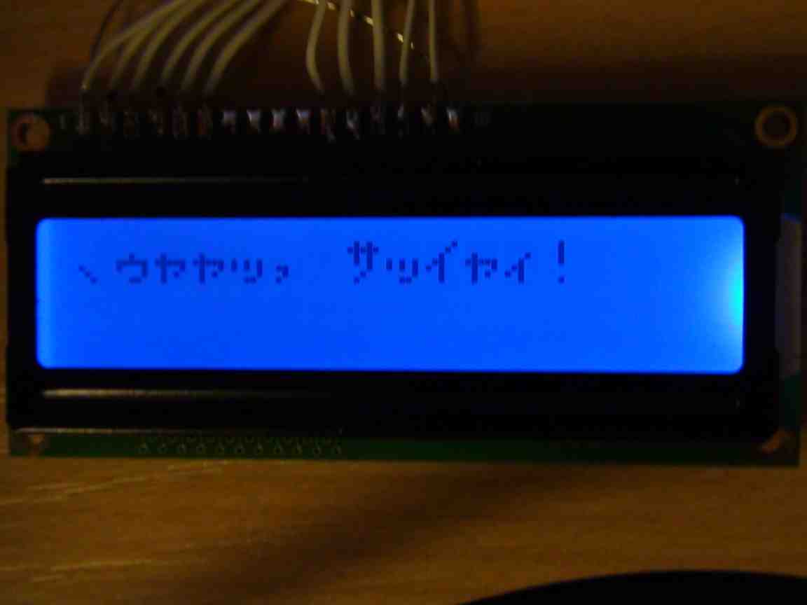

Als ich gestern das LCD im Anhang in Betrieb nehmen und "hello, world!"
ausgeben wollte, kam nur dieser Zeichenmurks raus. Ich hab mal ein
bisschen herumprobiert und rausbekommen: 1. Großbuchstaben werden
garnicht angezeigt, 2. Alle Zeichen bis auf den Doppelpunkt werden
korrekt angezeigt, 3. Kleinbuchstaben werden zu Murks, allerdings nicht
wahllos sondern es scheint, dass jeder Buchstaben ein neues Zeichen hat.
Das Display ist das TC1602A-08 von Pollin. Es wird über einen 4-Bit
Datenbus von einem Arduino Uno angesteuert. Die Pinbelegung ist dieselbe
wie hier: http://arduino.cc/en/Tutorial/LiquidCrystal

kann man den das umstellen auf lateinische Buschstaben? Außerdem ist das
Datenbatt in Englisch.
Gruß,
Tim Schiewe
//Edit: Mir fällt gerade ein, ein Freund hat da mal 9V durchgejagt. Ich
denke mal da wurde ein hübsches neues Muster in den CGROM gebrannt.
//Edit2: Die Datenleitungen sind doch vertauscht. Allerdings habe ich
das genau wie im Tutorial aufgebaut. Ich schreib da gleich mal ne Mail
hin. Danke für Eure Mühen!

Schon seltsam dass entweder die LiquidCrystal Lib oder das Datenblatt
lügt.
Die 9V haben anscheinend nichts getan. Ich hab das eben nochmal
überprüft; hardwareseitig ist alles ok und die Lib wurde nach Referenz
initialisiert. Von daher liegt der Fehler nicht bei mir.

Hallo Reinhard,
Das Problem wurde jetzt behoben. Anscheinend war DB7 und DB6 vertauscht.
Was ans Display geht weiß ich nicht, weil ich die LiquidCrystal Lib von
Arduino nutze. Der Text lautete jedenfalls "hello, world!"
