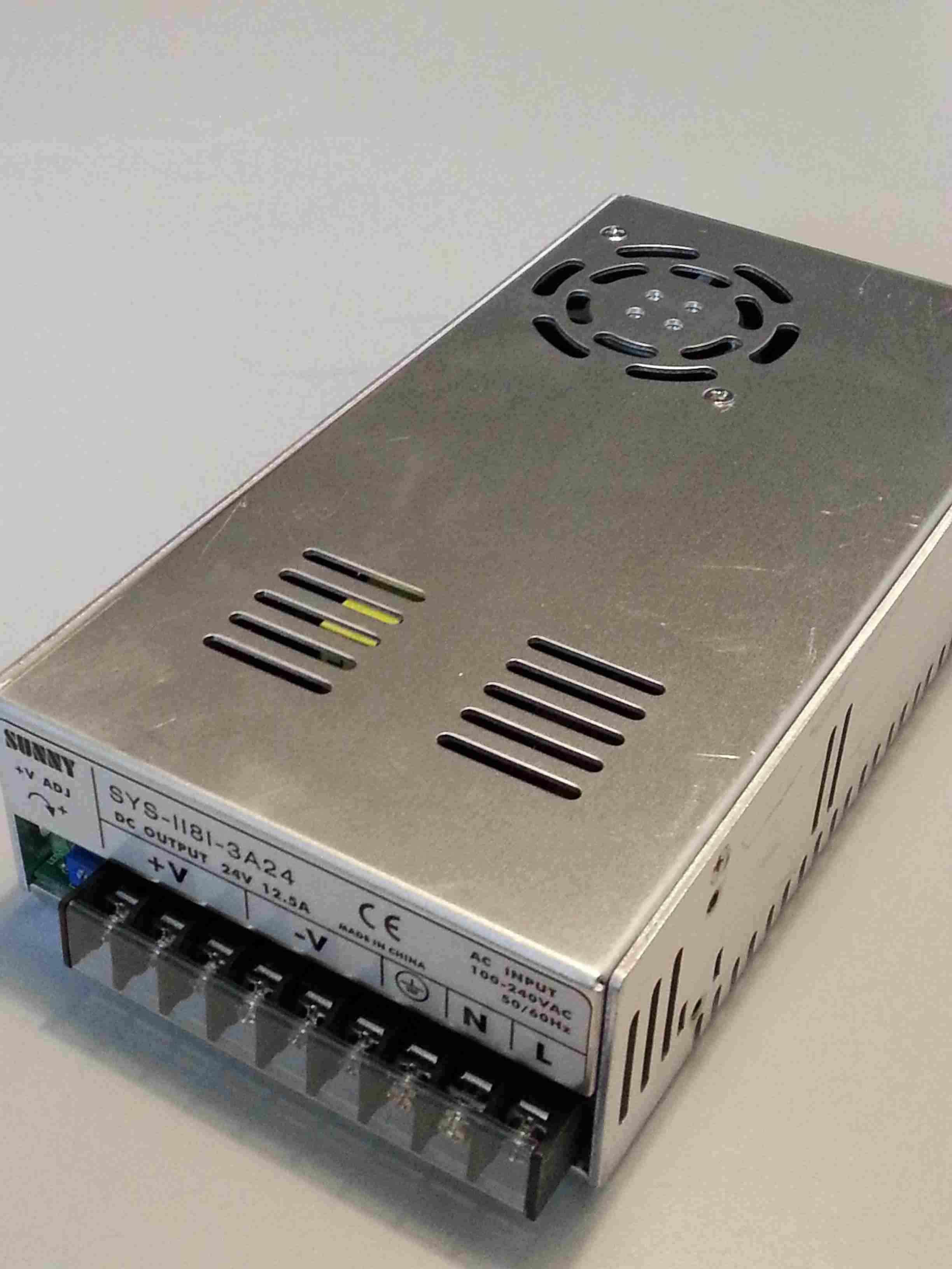

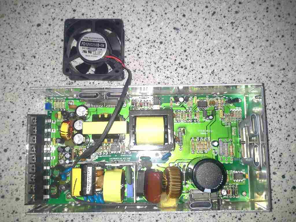

Verkaufe Netzteile 24W 300W
Gast #3027075
Verkaufe 6 Schaltnetzteile 300W
Einbaunetzteile gebraucht
SUNNY SYS-1181-3A24
1A Qualität (MTBF: 35.000hrs)
DC OUTPUT 24V 12,5A
Die Geräte wurden mit Last überprüft.
CE - Zeichen
temperaturgesteuerter Lüfter der selbst bei Vollast und
20°C Raumtemperatur erst nach langer Zeit(!) zuschaltet.
Wechselstrom-Eingangs-Spannung: 90-264VAC
Wechselstrom-Eingangs-Frequenz: 47~63Hz
Wechselstrom-Eingangs-Strom: 5A maximal
Last-Regelung: +-5% angegeben, gemessen min. 17,5 bis 27V
Min. O/P Strom: 0 A
Hold Up Time: 10ms
Dimension: 214.0(L)x115.0(W)x50.0(H)mm
Kontakt: Joidonline@gmail.com

So ein Schwachsinn. 35.000 h MTBF schafft jede billige chinesische
Wandwarze. Überlege mal, das entspricht einer durchschnittlichen
Ausfallzeit nach knapp 4 Jahren!
"1A Qualität"-Netzteile haben einen MTBF von 200.000 bis 400.000
Stunden, z.B. TDK-Lambda die JWS/HWS Serien.
http://www.tdk-lambda.com/products/sps/ps_unit/jws/tec_mnue.html
http://www.tdk-lambda.com/products/sps/ps_unit/hws/tec_mnue.html
(siehe "Reliability Data")

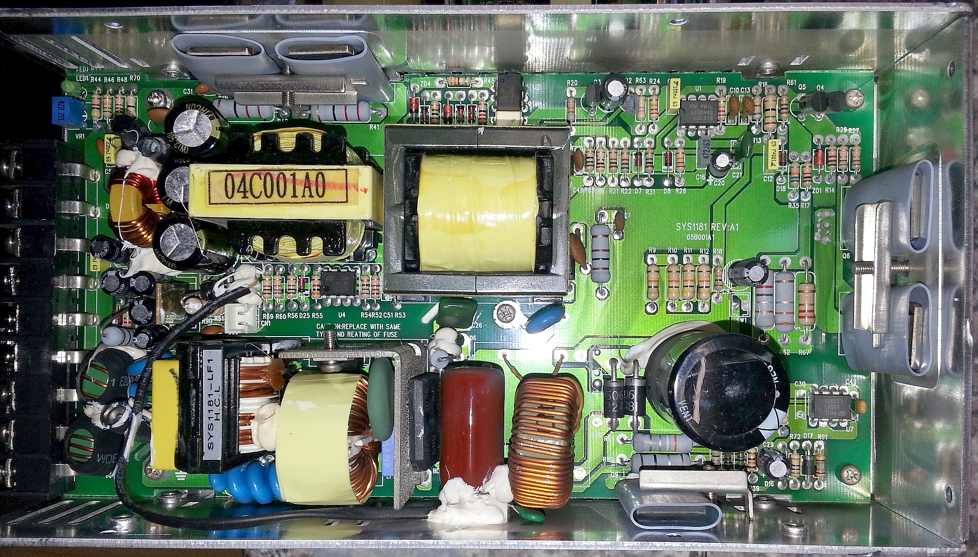

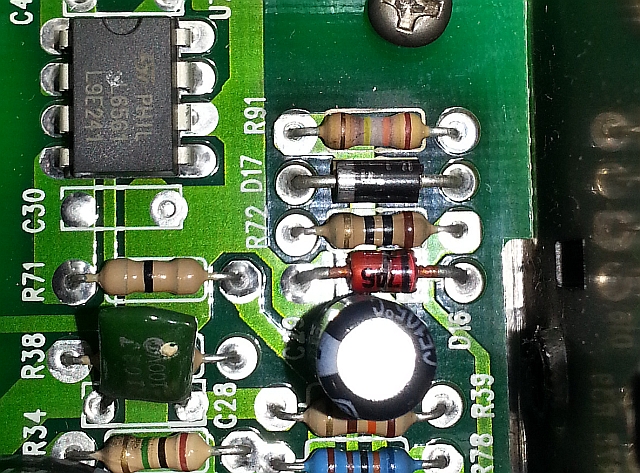

#3483201
kann mir jemand mit obigem Netzteil (SYS1181-3A24 300 24 12.5) sagen,
welchen Widerstandswert R91 hat.
R91 ist auf dem rechten Bild rechts unten, zwischen Diode und Schraube.
Bei meinem NT ist dieser Widerstand zu abgeraucht, keine Farbkodierung
erkennbar.
Roland

So, ich nochmal...
Ich hatte erst hinterher gesehen, dass Du R91 suchst.
Der ist bei mir auch an allen Netzteilen mehr oder weniger "gebraucht".
Alle gehen aber dennoch....
Nachgemessen ergab rund 1,3M-ohm, die angekokelte Farbkodierung würde
dazu passen (s. Foto)
Da muss einer mit mehr Power rein ;-) Durchgebrannt ist er aber nicht.
Das erste Netzteil, dass ich aufgemacht hatte, sah sehr sauber aus,
daher mein Kommentar oben. Die weiteren haben aber dann schon einige
Spuren längeren Gebrauchs.
Nochmal ein Großfoto und das Datenblatt des ST L6561. Den R91 sollte man
besser durch 2x680k in Reihe ersetzen.
Old-Papa
Gast #3523016
Hmmm, gemessen hatte ich an zwei Netzteilen ca. 1,3M allerdings in
eingebautem Zustand. Man müsste unter die Platine schauen, wohin er
geht.
Wenn der zum Pin8 geht, könnte 130k passen, wäre aber laut Datenblatt
schon sehr knapp. Dort werden ca. 440k bei 240V vorgeschlagen. Hinter
Pin8 liegt im IC eine 20V-ZD, die würde bei 130k schon arg belastet.
Old-Papa
