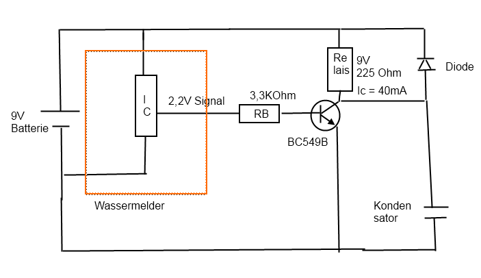

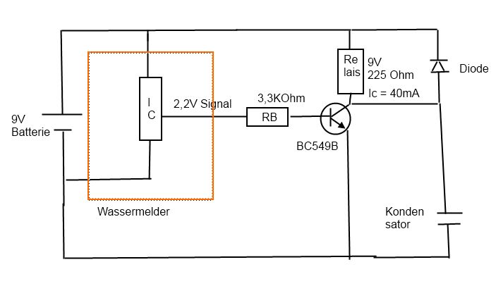

Könnte sich jemand mal bitte meine Schaltung ansehen.
Ich bin mir etwas unsicher da ich das letzte mal vor knapp 20 Jahren
"aktiv" mit Elektronik-Basteleien zu tun hatte ( habe mich heute wieder
etwas eingelesen ).
Ich will in einem bestehenden Wassermelder ( im Bild das rote Rechteck,
sehr vereinfacht dargestellt! ) eine Möglichkeit integrieren das ein
Relais angesteuert wird sobald dieser Alarm auslöst!
Im Wassermelder ist ein IC das an einem PIN ca. 2,2V hat sobald der
Melder Alarm auslöst. Ansonsten liegen dort 0V an!
Ich wollte jetzt diese 2,2V "Signal Spannung" und einen Transistor
nutzen um über die 9V Batterie des Wassermelders ein 9V Relais zu
schließen.
Meine Berechnung für den Basis-Widerstand/RB des Transistors ist:
Ic = 9V/225Ohm = 40mA
BC549B hat eine Verstärkung von ~100, also muß IB min. 40mA/100 = 400uA
haben damit der Transistor "voll" schaltet.
RB = ( 2,2V - 0,7V ) / 400uA = 3750 Ohm
Also könnte ich einen 3,3KOhm Widerstand nehmen.
Zur Absicherung:
Ich habe nur "normale" Dioden zur Verfügung ( keine Schottky ).
Macht es da Sinn einen Kondensator in Reihe zur Diode zu schalten ?
damit die Trägheit der Diode nicht mehr so stark ins Gewicht fällt ?
Welchen Wert sollte dieser haben ?
Oder ist der Kondensator "übertrieben" ?
Würde mich über Antwort freuen... DANKE!
MfG Dirk
den kondensator weglassen.
die diode 1n4148.
40ma stromaufnahme im alarmfall das macht ein 9v block nicht lange mit.
da würd ich nen optokoppler nehmen der mit geringem if der sende led
auskommt.

Gilt noch zu klären, wie hochohmig die 2,2V sind. Vielleicht wäre ein
FET oder eine Darlingtonstufe nicht falsch?

Dirk M. schrieb:
> Kann ich den Widerstand einfach per Multimeter messen wenn am Ausgang
> des IC die 2,2V anliegen ( von PIN nach GND ) ? Also anstatt
> Spannungsmessung einfach auf Widerstandmessung umstellen ?
Nee, so leicht funktionierts leider nicht. Du könntest mal einen
3k3-Widerstand nach Masse an den Pin anschließen und dann nochmal das
Signal messen, wenn wieder 2.2V oder 2.1V rauskommen, ist alles in
Ordnung und du kannst den Tranisitor ohne Probleme so verwenden.
Ansonsten wie gesagt FET oder Darlingtonstufe (zwei Transistoren
miteinander kombiniert, siehe Wikipedia

Genau, messen ob die Spannung unter Last einbricht. Grüne LED ist
insofern schwierig, dass der Strom bei 2.2V nicht besonders vorhersagbar
ist in meinen Augen? Probieren kännte mans.
Klar geht zweimal 549B. Zum 327er: Mit Maximalverstärkung rechnet man in
diesem Fall nicht.
Was ich dir schreibe, ist auch eine reine Vorsichtsamßnahme. Wenn der
Pin wirklich ein Ausgang ist, dann sollte der die 400µA schon schaffen.
Eventuell ist er aber auch für einen ganz anderen Zweck gedacht. Woher
weißt du um die Funktion dieses Pins? Bitter wäre halt, wenn du die
Funktion der Schaltung dadurch beeinflusst, indem du diesen Pin falsch
nutzst.

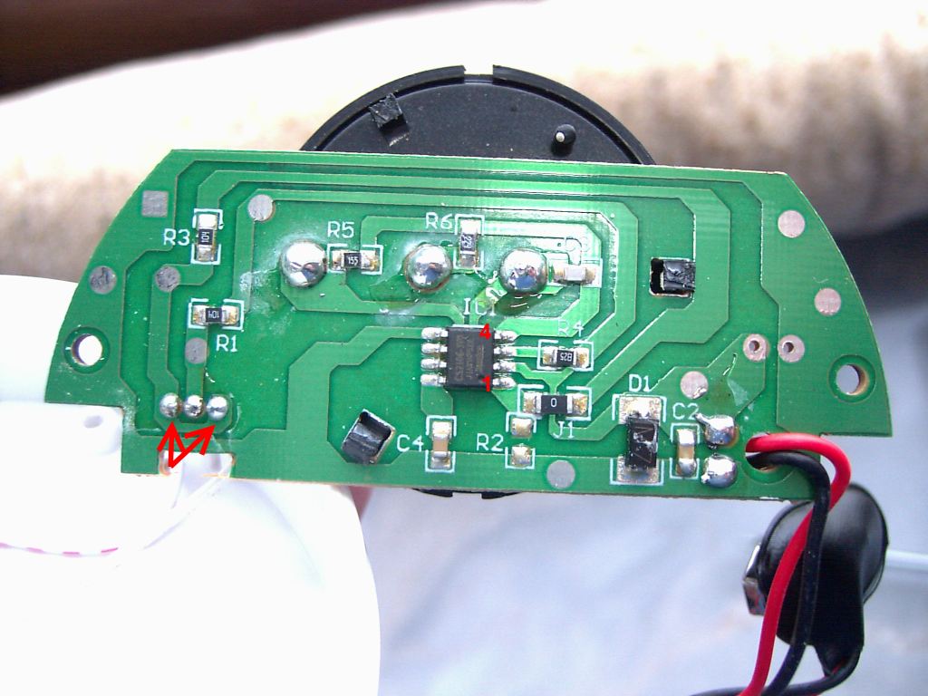

Der Chip ist zwar beschriftet aber sehr schwer erkennbar/ablesbar, ich
habe alle möglichen Kombinationen bei Google suchen lassen, ergab aber
keinen Treffer ( also auch kein Datenblatt ).
Ich habe das einfach durch messen mit dem Multimeter herausgefunden das
bei Alarm zwischen diesem PIN & GND 2,2V anliegen.
Der PIN geht gleich im Anschluß auf einen 0-Ohm SMD-Widerstand, ich
könnte mir vorstellen das man hier auch eine LED o.ä. anstelle des 0-Ohm
Widerstands einsetzen könnte, denn die "Brücke" ist dort IMHO "sinnfrei"
plaziert worden!
Ich Messe die Spannung heute Nachmittag einmal unter Last... wie du
schon sagst vielleicht gehts einfach so... ansonsten probiere ich mal
die Darlington-Variante.
Hast mir wirklich super weitergeholfen... vielen Dank Daniel... und
natürlich auch an dolf mit dem Tip für die Diode ;)
Kein Stress, gern geschehen :-)
Na wo geht denn dann die 0R-Brücke hin? Einfach nach Masse kann ja nicht
sein, sonst könntest du keine 2.2V messen... Und auf der anderen Seite
offen macht unterm MHz-Bereich auch keinen Sinn.
Darf ich noch fragen, was du mit dem Relais schalten möchtest?
OP
vorweg: Das Relais soll die beiden Eingangs-Leitungen eines alten
"Telefon-Wahlgerätes" schließen, damit dieses bei Alarm einen Anruf
absetzt!
Ich glaube das einzig "sinnfreie" was ich über den 0-Ohm Widerstand
gepostet habe war meine "Antwort/Erklärung" selbst.
Der hat nämlich sehr wohl Sinn weil sich sonst 2 Leiterbahnen kreuzen
würden.
Es funktioniert auch nicht mit den 2,2V an PIN 1. Der Alarm verstummt
sofort unter Last ( also wenn ich z.B. eine LED anschließe, diese
leuchtet auch nicht auf )!
Dieser PIN 1 geht an eine bzw. sogar 2 der 3 Mess-Sonden ( der
Wassermelder ist Widerstands-Gesteuert, unten ragen drei "Messing" o.ä.
Kontakte ca. 7mm aus den Kunststoffboden des Gehäuses heraus, darauf
"steht" der Wassermelder praktisch! )
Ich glaube mit dem PIN 1 kann ich überhaupt nichts anfangen :(
Aber an PIN 4 "osziliert" ( hoffe das ist der richtige Begriff dafür )
bei Alarm die Spannung zwischen 1-4 Volt! Also von 4 runter auf 1 und
dann wieder auf 4V hoch ca. im 2 Sekunden Takt.
Die Spannung geht rauf zum Piezo Summer... dann könnte ich es hier mal
mit dem Transistor probieren... oder ?
Wenn ich den RB für 1V berechne komme ich auf 750 Ohm... denn das Relais
muß min. 5-6 Sekunden geschlossen bleiben, erst dann beginnt das
Wahlgerät zu wählen!
Oder gibt es da vielleicht einen "besseren" Ansatz/Lösung ?
MfG Dirk

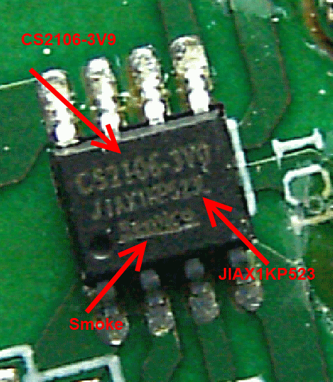

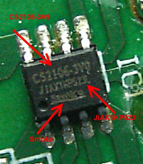

Also ich vermute mal schwer, dass der Chip ein Operationsverstärker oder
etwas ähnliches ist. Vielleicht kannst du mal die Bezeichnung ablesen,
wie du sie am ehesten siehst. Ich lese da sowas wie CS7106?
Mit dem einen Volt würde ich nicht rechnen. Eher die sicheren 4V mit
Diode und Tiefpass glätten und dann auf die (hochohmige)
Transistorstufe.
OP
Die "CS 7106"  war auch eine meiner möglichen Kombinationen.
Wobei ich momentan auf CS 2106 tendiere.
Die mittlere Zeile... JIAX1KP523 o.ä.
In der letzten Zeile steht "Smoke" man erkennt es zwar auf diesem Bild
nicht so gut aber auf einem anderen das ich gemacht habe!

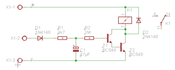

Ich sehe da ein Problem, weil es auch ein digitaler Ausgang und 1V somit
Low-Pegel sein könnte. Und LOW kann je nach interner Schaltung nur
vernünftig Strom von + aufnehmen, nicht nach - liefern.
Ohne Gewähr: Das Ding im Anhang sollte funktionieren und zieht maximal
40µA vom Pin, pendelt sich aber schnell auf ca. 2.6µA ein.

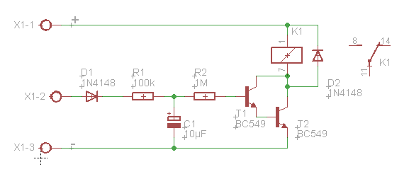

OP
OK... alles klar Daniel ;)
Muß ich mich mal auf die Suche nach einen 100K & 1M-Ohm Widerstand
machen!
Wenn es Deine Zeit zuläßt... kannst du mir trotzdem mal kurz erklären
was der Tiepass jetzt genau mit der "oszilierenden" Spannung macht ?
und welches Programm hast du für den Schaltplan benutzt ?
MfG Dirk
So, wolln wer mal:
Während das Signal auf 4.0V liegt, wird der Kondensator über D1 und R1
geladen. Die Diode vernichtet dabei etwa 0.5V, sodass der Kondensator
maximal auf 3.5V geladen werden kann. Bis der Kondensator vollständig
geladen ist, dauert es:
t = 5 x tau = 5 x R1 x C1 = 5 x 100000 x 0.00001 = 5s
Was deutlich zu lang ist, fällt mir gerade auf. Da sollte etwas mit ca.
1s rauskommen. Mach aus R1 mal besser 22k.
Jetzt kommt der Trick mit der Diode: Wenn das Signal, während es 1.0V
beträgt, doch Strom aufnehmen kannn, entlädt es ohne Diode den
Kondensator. Das wollen wir verhindern, deswegen die Diode. Und schon
haben wir am Kondensator relativ Konstante 4.0V.
R2 ist so groß dimensioniert, dass der Kondensator kaum belastet wird.
Die Zeitkonstante tau sagt aus, wie lange es dauert, um den Kondensator
auf 37% zu entladen.
tau = R x C = 1000000 x 0.00001 = 10s
Dabei wird angenommen, dass R2 nach Masse geschaltet ist, tatsächlich
pfuschen die Basis-Emitter-Strecken noch mit rein. Man sieht aber, dass
die Spannung recht lange aufrecht erhalten wird. Bis dahin zieht das
Signal schon lange wieder auf 3.5V hoch.
Die Darlingtonstufe reagiert wir ein Transistor mit der minimalen
Verstärkung und der Basis-Emitter-Spannung:
hFe = hFe1 x hFe2 = 200 x 200 = 40000
Ube = Ube1 + Ube2 = 0.7V + 0.7V = 1.4V
Denn Rest kannst du selbst rechnen, wie du schon gezeigt hast ;-)
Wenn ich mir die Werte so ansehe, hab ich das alles sehr unvorsichtig
ausgelegt. Besser wäre:
R1 = 4.7k
C1 = 47µF
R2 = 1M
Das wäre wesentlich konservativer. Allerdings steigt damit der Strom,
der vom Pin abgezogen wird. Erst wenn du merkst, dass der Pin diesen
Strom nicht liefern kann, würde ich die Werte anziehen.
Sorry, mein Fehler.
Achja, der Schaltplan ist mit EAGLE erstellt. Das ist im Hobbybereich
sehr gängig. In der Industrie wird es seltener eingesetzt, da recht
einfach gestrickt.
Also jetzt mal ehrlich, je länger ich mir die Werte ansehe, die ich
zuerst berechnet habe, desto dümmer kommen sie mir vor. Vergiss dass
wieder ganz schnell. Hier nochmal die korrigierte Version.
Wenn du die nicht exakt da hast, dann lass mal hören, was die
Bastelkiste hergibt. Das ist alles recht flexibel.
OP
Vielen Dank Daniel,
jetzt verstehe ich das Ganze ;)
Der 1M-Ohm wird wahrscheinlich nicht vorhanden sein in meiner Kiste,
habe meines Wissens nur <100K Widerstände, muß Morgen mal auf dem
Dachboden nach alten Platinen ausschau halten, vielleicht ist da einer
drauf den ich auslöten kann!
Danke nochmal... MfG Dirk
Ist in den Phasenprüfern nicht immer einer drin? ;-)
Wie gesagt, das ist recht flexibel.
OP
ich habe jetzt alles aufgebaut, nur leider will die Schaltung nicht
funktionieren :(
Der Piezo Summer verstummt sofort wenn ich den Eingang der Schaltung mit
PIN4 ( der oszilierenden Spannung ) verbinde! und das Relais zieht auch
nicht an ???
Ich habe jetzt mal ohne Tiefpass (4,7K Ohm und 47uF Kondensator) weiter
probiert!
Als RB kann ich bis ca. 100KOhm nehmen, der Piezo Summer gibt dann zwar
auch keinen Ton von sich sobald ich den Eingang mit PIN4 verbunden habe,
aber das Relais schaltet sich alle 2 Sekunden ein und wieder aus!
Nehme ich > 100KOhm dann gibt der Piezo Summer Alarm, aber das Relais
zieht nicht mehr an? Ich vermute das der Piezo Summer dann den ganzen
Strom verbraucht, und der restliche Strom der übrig bleibt ist zu klein
und wird über die Darlington Schaltung nicht mehr genug verstärkt ( IB
zu klein ) um das Relais zu schalten!
Hat jemand noch eine Idee ?
würde mich über Antwort freuen ;) Danke...
MfG Dirk
Darf eigentlich nicht sein. Mit einem Megaohm:
(4V - 0,7V - 2* 0,7V) / 1 000 000R  200  200 = 76 mA
Hast du noch detailiertere Daten zum verwendeten Relais?
OP
Die erste 0,7V für die Diode kannst du weglassen, ich hatte da zum
Testen nur noch einen Basiswiderstand ( Drehpoti ) in der
Eingangsleitung ( an der Basis des Transistors )... auch keinen Tiefpass
mehr ( weil es damit ja überhaupt nicht funktionieren wollte )!
MfG Dirk
