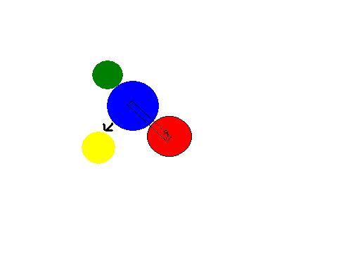

Tja. Wie ich befürchtet habe, habe ich mich wohl nicht sehr klar
ausdrücken können.
Ich habe mal versucht, das Prinzip zu skizzieren. Hoffentlich fällt
jemanden dabei was ein.
In dem Bild sind Zahnräder durch Kreise angedeutet. Die Zähne fehlen
also.
Das rote Zahnrad wird von dem Motor angetrieben.
Das blaue Zahnrad befindet sich immer im Eingriff des roten Zahnrades.
Das rote und das blaue Zahnrad sind durch einen "Steg" miteinander
verbunden. Beide drehen sich in Lagern die in dem Steg befestigt sind.
Der Steg insgesamt kann sich um die selbe Achse drehen, in der sich das
rote Zahnrad dreht.
OK.
In der Skizze ist die Situation gezeigt, das das blaue Zahnrad sich im
Eingriff mit dem grünen Zahnrad befindet. (Das blaue wird dabei von dem
roten angetrieben).
Die hier nicht gezeigten Teile sind so gestaltet, dass der von dem
grünen Zahnrad angetriebene Teil der Mechanik irgendwann einen
Widerstand bietet.
Dann schwenkt der Steg, der das rote und das blaue Zahnrad verbindet
herum, entgegen dem Uhrzeigersinn. (Durch den schwarzen Pfeil
angedeutet).
Dadurch gerät das grüne Zahnrad aus dem Eingriff des blauen Zahnrades
und das gelbe Zahnrad gerät in den Eingriff des blauen.
Nun wird ein anderer Teil der Mechanik angetrieben.
Das Ganze ist also eine Art Ablaufsteuerung.
Wie nennt sich sowas? Als Unterklasse von Getrieben; ein Suchbegriff.
Gast #3027604
das große überthema im studium dazu hies:
"ungleichförmig übersetzende getriebe".
was du suchst können eben die kurvenscheiben sein, schrittschaltwerke,
malteserkreuze usw. mit den begriffen solltest du der ganzen sache auf
die spur kommen.
Gast #3027806
Das ist ein Schaltgetriebe.
Anscheinend bist du aber nicht an der allgemeinen Bezeichnung
interessiert sondern suchst einen ganz speziellen Fall eines
Schaltgetriebes. Das wirst du wohl selber entwerfen müssen.
Gast #3027899
Erstmal einen herzlichen Dank an Alle, die geantwortet haben.
Kennt denn vielleicht irgendjemand einen Link auf ein Lehrwerk, ein
Tutorial oder auch ein Youtube-Video in dem  genau die Art von Getrieben
behandelt wird, die ich hier
Beitrag "Re: Wie heissen in der Funktion und im Abtrieb veränderliche Getriebe" skizziert habe?
@ Kurt
Auch Dir gilt mein Dank.
Aber ich habe auch den Eindruck nicht recht verstanden worden zu sein.
>Schaltgetriebes.
Ganz genau daran bin ich in der Tat interessiert. Es mag aber sein, dass
bei einem von uns ein Missverständnis vorliegt.
Falls Du also die Bezeichnung "Schaltgetriebe" irgendwie weiter
untergliedern könntest oder einen Link kennst, der solche
Untergliederungen beschreibt, wäre das vielleicht hilfreich.
Das Suchwort "Schaltgetriebe" führt nämlich unmittelbar zu den in KFZ
verwendeten Getrieben mit veränderlicher Übersetzung. Aber eben nicht zu
der Art bei der der Ort des Abtriebs verändert wird.
