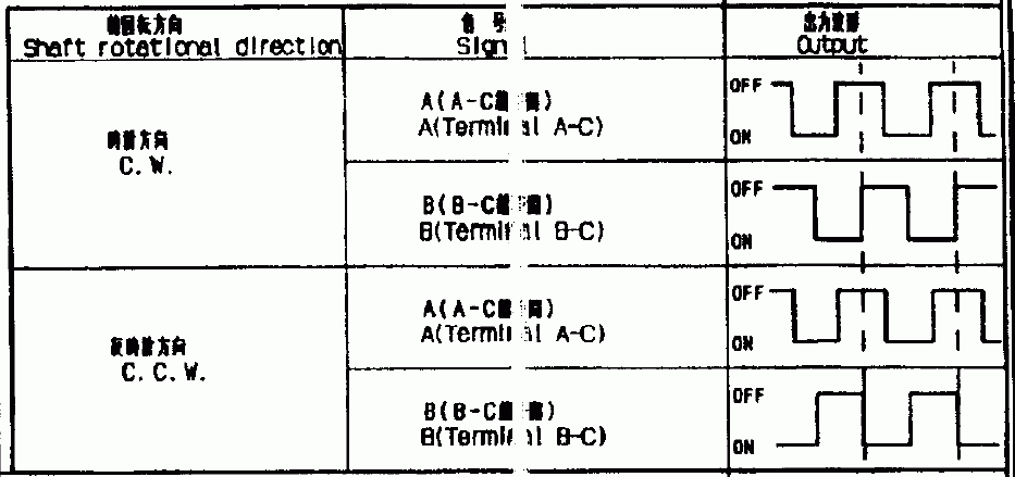

Hallo Elektroniker,
ich habe mir bei Reichelt zwei Drehencoder, Typ
ALPS STEC12E Drehimpulsg., 24/24, vert., MT, zugelegt.
Diese haben 24 Schritte / Umdrehung. Ich habe Anschluß C an Masse und A
und B je über 10k an +5V. Wenn man nun einen Schritt dreht, gehen A und
B, zeitversetzt (90° Phase) kurz nach Masse. Soweit so gut.
Das Problem ist, dass beim Anschluß B, bei 4 von 24 Schritten, der
Schalter anscheinend "hängt". Bei diesen vier Schritten messe ich da 0V.
Das ist reproduzierbar
19x Massepuls und dann wieder 5V
4x kehrt die Spg. nicht wieden nach 5V zurück!
Beim zweiten Exemplag gibt es ein ähnliches Verhalten, mit dem
Unterschied dass nicht reproduzierbar bei 0V "hängen" bleibt.
Der Anschluß A ist bei beiden i.O.
Ich denke, das ist nicht normal.
Hat jemand Erfahrung mit diesen Drehencodern?
Gruß Volker

#3027614
Ich denke schon, dass es so gewollt ist.
Denn laut Datenblatt
(http://www.produktinfo.conrad.com/datenblaetter/700000-724999/700701-da-01-en-ENCODER_STEC12E07.pdf)
liegt die Rastung genau auf der Schaltflanke der einen Spur. Ich bin
zwar auch kein Freund dieser Konstruktion, aber es scheint wohl einen
Markt dafür zu geben.
Mit einer geeigneten Abfrageroutine lassen sich Drehgeber mit diesem
Verhalten aber recht sauber auswerten. Siehe z.B.:
Beitrag "Re: Drehgeber code"

#3027776
Icke ®. schrieb:
> Das heißt, der Schalter der einen Bahn öffnete in einem Bereich von 3
> oder 4 Klicks gar nicht, auch nicht bei sehr langsamer Drehung.
Dann war es wohl doch Ausschuss.
Wenn man aber nur in den Rastungen misst, kann man bei Spur B etwas
Anderes vorfinden als man im ersten Moment erwarten würde, da die
Rastung genau auf der Flanke der Spur B liegt. Dasselbe Verhalten hat
auch der seit Langem bei Pollin erhältliche Drehgeber (mit dem dicken
Alu-Knopf). Es gab hier im Forum auch schon intensive Diskussionen über
den Sinn dieser Drehgeber wie auch über den (Un)Sinn dieser Auswertung
per LUT.
