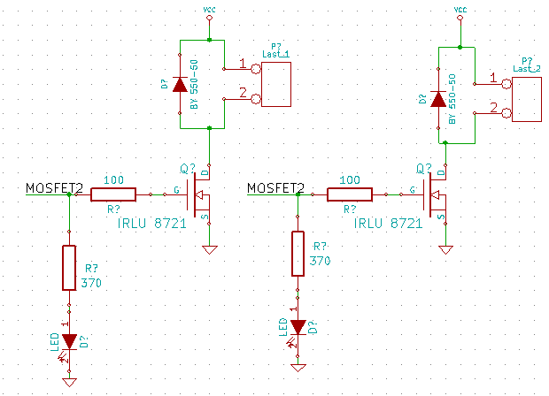

folgendes Problem tritt bei mir auf. Ein Atmega8 erzeugt ein PWM Signal
um den Strom durch einen 5,6Ohm  (50W) Metallwiderstand zu stellen. Als
Versorgungsspannung benutze ich ein Labornetzgerät mit VCC = 12V. Der
Atmega8 hängt am selben Netzgerät an Kanal 2 mit V=5V. Die Massen der
beiden Ausgänge sind miteinander verbunden. Bei hohen Einschaltdauern >
66/256 % (0/255% = immer aus und 255/255% = immer ein) gibt es keine
Probleme. Mit dem Duty-Cycle kann ich problemlos den Strom einstellen.
Auch bei "immer aus" passiert nichts.
Aber: Bei niedrigeren Einschaltdauern nimmt plötzlich der Strom über die
5V Schiene stark zu. Diese dient aber nur zur Versorgung des Atmegas.
Ich habe schon die Schaltung auf Lötbrücken geprüft, finde aber nichts.
Irgendwie muss doch das Problem mit dem verwendeten Mosfet IRLU8721
zusammenhängen, oder?
Vielen Dank für Tipps,
Martin
PS: Ich habe das ganze zweimal aufgebaut (siehe Anhang), steuere aber
beide Mosfets mit dem selben PWM-Pin an.

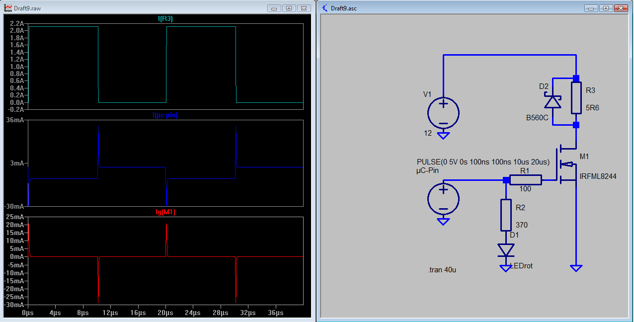

schon mal daran gedacht, dass der Mosfet nach Datenblatt eine Gateladung
(Qg)=8.5nC schluckt?
Entsprechend hoch sind die Umladeströme über den 100R. Zusamen mit der
LED werden dem Pin vermutlich mehr als 30mA abgefordert.
Möglicherweise bricht Deine 5V-Spannung etwas ein und der HF-Ripple auf
den 5V lässt das A-meter im Netzgerät unkontrolliert ausschlagen?
Ist ja nur eine Idee...
mfG Ottmar

Hallo Ottmar,
vielen Dank für deine Antwort. Ich habe nun einfach mal 1k Ohm anstatt
100 Ohm verbaut, und bislang gibt es keine Probleme mehr. Ich habe mich
nur gewundert, da hier im Forum oft geschrieben wird, dass nur
Angsthasen 1k Ohm vor dem Gate vom Mosfet platzieren.
Martin

OK, freut mich wenn mein Tip geholfen hat. Bei solchen Problemen bemühe
ich immer das kostenlose LTSpice. Habe zwar nicht genau Deinen nMOS
getroffen, dürfte aber in etwa vergleichbar sein. Habe Dir mal meine
Simulationsschaltung angefügt. Vielleicht interessierst Du Dich dann für
diese feine Simulationssoftware.
mfG Ottmar
