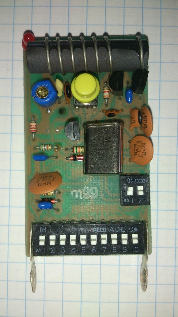

Bin grade dabei die Kondensatoren meines Garagentoröffners zu tauschen,
weil dieser nicht mehr funktioniert.

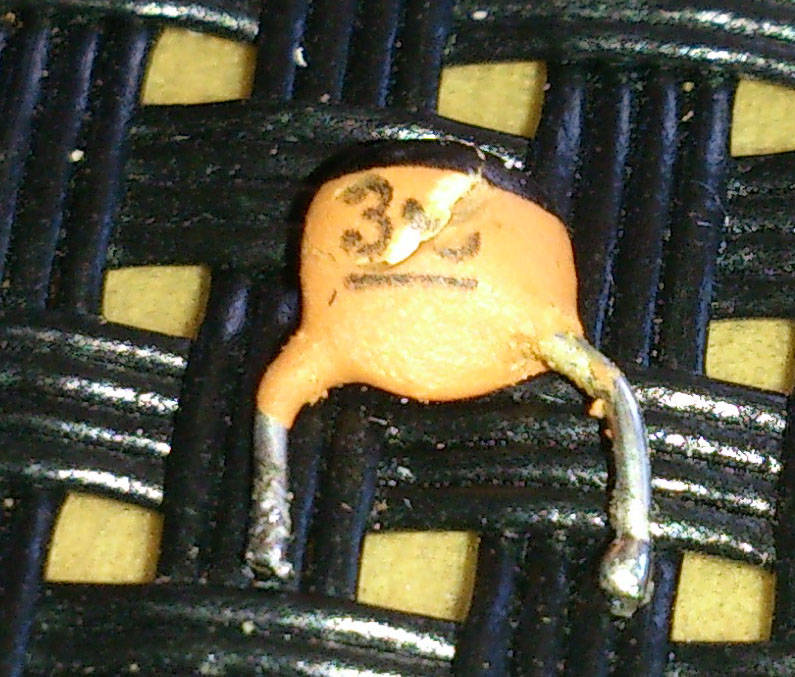

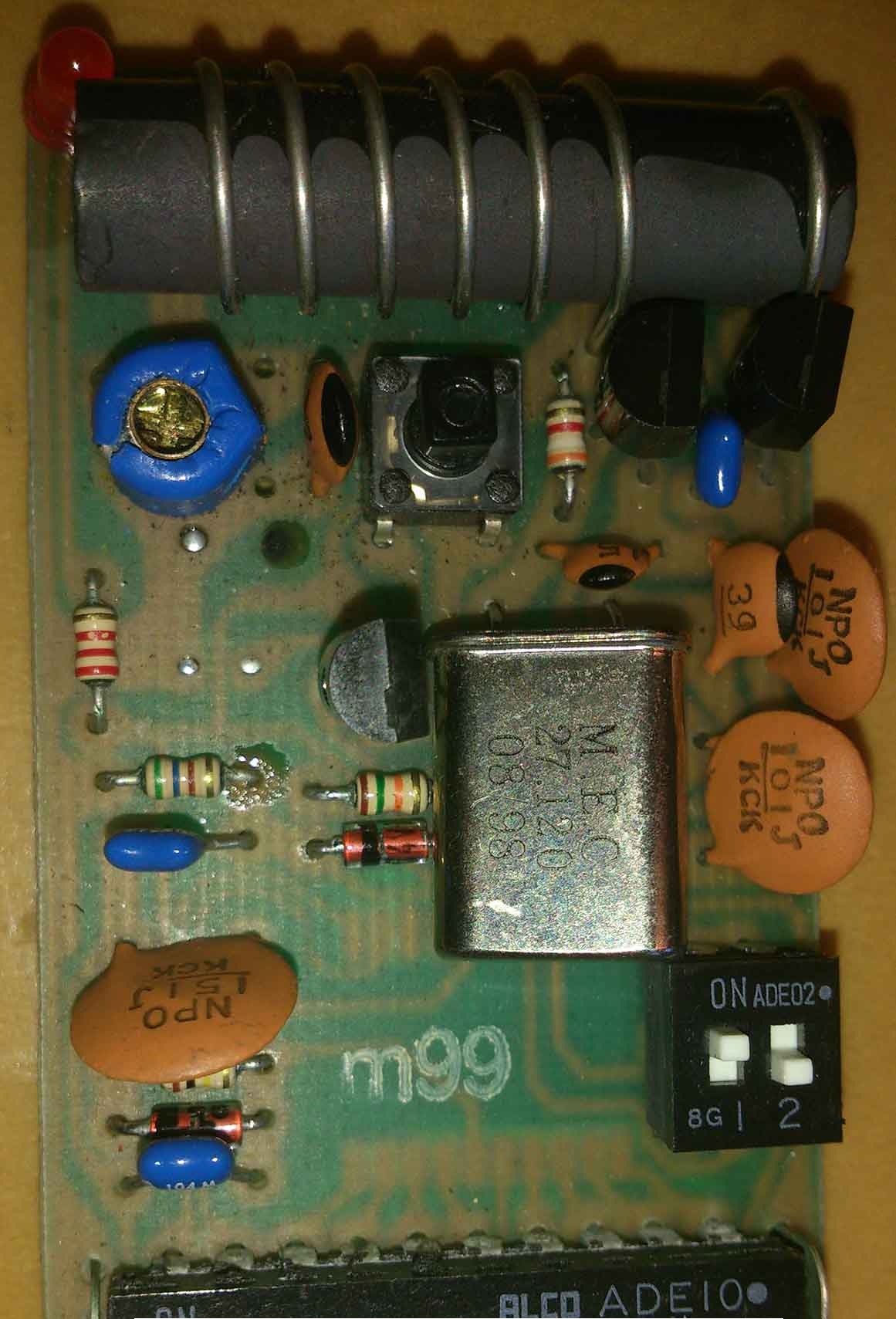

Leider ist mir beim Ausbau auf Grund der engen Bauweise ein kleiner
Keramikkondensator gebrochen.
Nun weiß ich leider nicht welche Kapazität der hat. Von der Größe her
ist er nur marginal kleiner als der 15pF C. Habt ihr vielleicht eine
Idee was da draufstehen könnte?
Irgendwie siehts so aus, als wär ein Bindestrich nach der 3. Eventuell
als Kommaersatz?
Ich würde auf 3.8, 3.3, 3.5 oder 3.9 pF tippen.
Was sagt ihr?
Gast #3028135
Wo war der denn drin? Gehört der zum Schwingkreis?
Warum tauschst du die Kerkos, die gehen normalerweise nicht kaputt...
Bestell am Besten mehrere und teste, mit welchem die Schaltung
funktioniert. Je nach Funktion ist der Wert mehr oder weniger kritisch.
Alternativ kannst du dir bei nem Bekannten die Fernbedienung mal
ausleihen und schauen was der für einen Kondensator drin hat.

Hallo!
Der C liegt parallel zu einem 27pf C und eine anschlussseite führt zur
spule. Liegt also im schwingkreis. Das problem ist, dass es keine zweite
fernbedienung gibt und auch nicht nachzukaufen ist, da der motor schon
12 jahre alt ist. Ich wollt einfach alle bauteile bis auf die spule
austauschen. Das problem mit dem testen ist ja, dass die fernbedienung
auch mit dem richtigen wert nicht funktionieren muss :/. Werds aber
trotzdem probiern. Wenn jemand eine andere idee hat, immer her damit :).
Gast #3028601
3,3 nF? Eher nicht. Wenn er parallel zu einem 27 pF liegt, wirds wohl
ein 3.3pF sein, das gibt dann ca. 30 pF. Rechne mal mit der Impedanz der
Spule zurück auf die Frequenz, das gibt evtl. einen Anhaltspunkt.

Vielleicht ist der Kondensator ja nur äußerlich beschädigt?
Häng ihn doch mal ans Nessgerät, miss Kapazität bzw. Durchgang, und
vergleich dann mit dem Aufdruck.
Wenn Du kein Kapazitätsmessgerät hast, dann setz Dir schnell eine
Wechselspannungsbrücke zusammen und hangel Dich mit wertmäßig bekannten
Vergleichskondensatoren aus der Bastelkiste an den unbekannten Prüfling
heran.

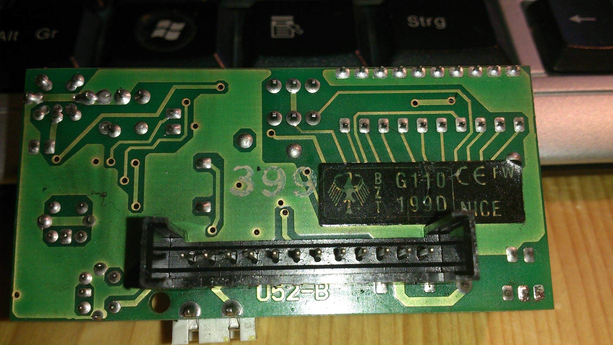

Und mach doch mal ein Bild von der kaputten Platine bzw. den Bauteilen -
vielleicht fällt dann schon dem einen oder anderen User hier irgendwas
auf, was Dir weiterhilft.

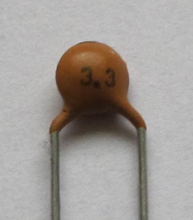

Und ich denke dennoch, dass der KeKo 3,3 bzw. 3,9 nF und nicht pF hat.
Wieso denkst du das? Auf dem C steht eine zweistellige Zahl die
unterstrichen ist, das ist alles. Ich hab mich jetzt etwas umgesehen und
diese Art der Notierung lässt immer auf pF schließen. Wieso sollte man
einen 27pF parallel zu einem 3.3nF C schalten? Wegen der Impedanz?

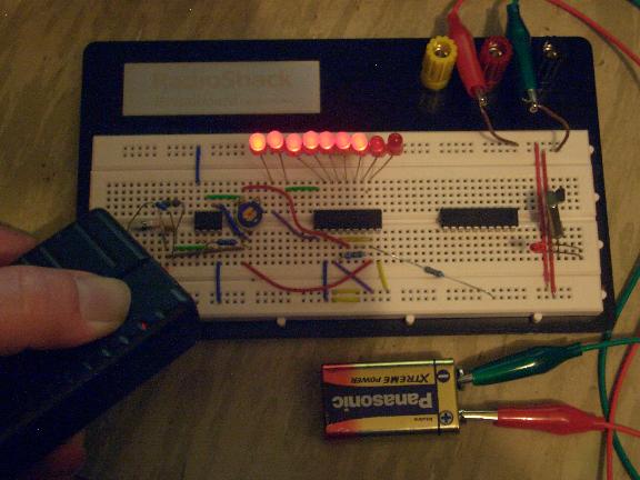

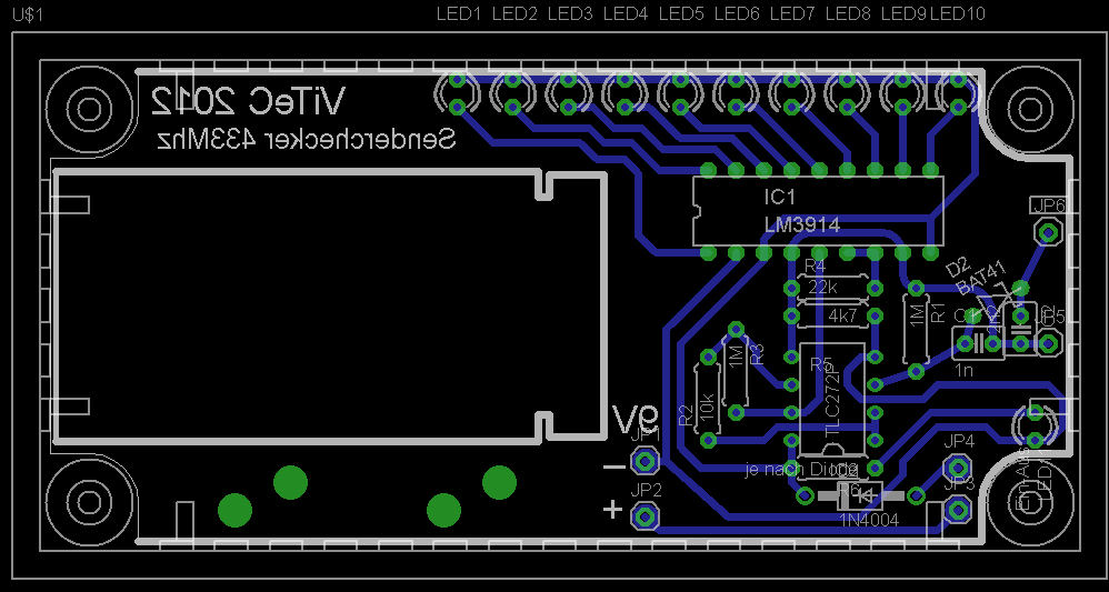

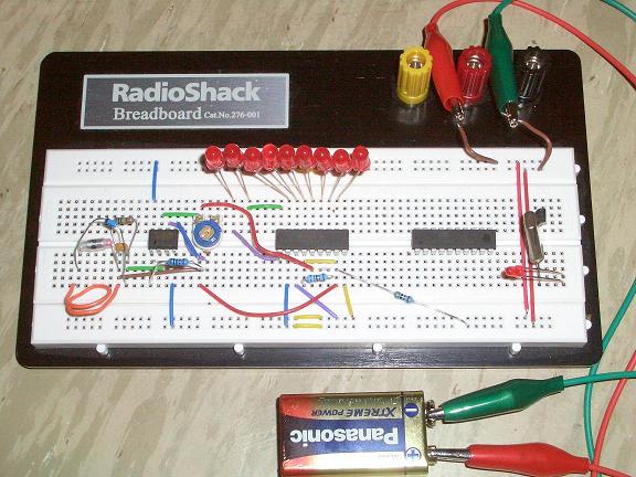

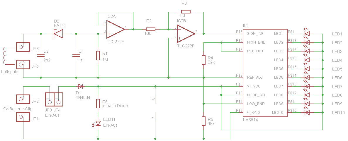

Sendet das Gerät überhaupt noch? Teste mal mit Kurzwellenradio oder
schnell zusammengesetztem HF-Gleichrichter.
Ich hab Dir mal ein paar Bilder von einem kleinen Tester angehängt, den
ich mir im letzten Jahr wegen einer kaputten Garagentorsteuerung (kein
Witz, grmpf) zusammengeschustert habe. 433Mhz-Gerät, d.h. Du müsstest
den Kondensator im Eingangskreis vielleicht eher so zwischen 100 und
einigen hundert nF wählen, wenn ich mich jetzt nicht vertan habe, und
wenn Dein Kistchen wirklich ein 27Mhz-Sender ist. Dazu einige Windungen
Luftspule, dann sollte es zumindest möglich sein festzustellen, ob der
Sender überhaupt noch tut. Den LM3914 und das Drumherum kannst Du zur
Not auch weglassen und stattdessen ein Voltmeter an Pin7 des Opamps
klemmen. Als Gehäuse diente ein preisgünstiges, recht wertig anmutendes,
gblau-durchsichtiges vom Conrad (522458), falls es irgendjemand
nachbasteln will. Das Gerät hab ich inzwischen verschenkt, aber der
Prototyp auf dem Steckbrett lag noch rum, Bilder anbei.
Bei mir war übrigens der Quarz des Senders beim Runterschmeissen
kaputtgegangen...
Ansonsten:
wie heißt Dein Gerät?
Hersteller? Schon mal dort angefragt wg. Schaltplan?
Sendefrequenz und Modulationsart? 27Mhz/AM?

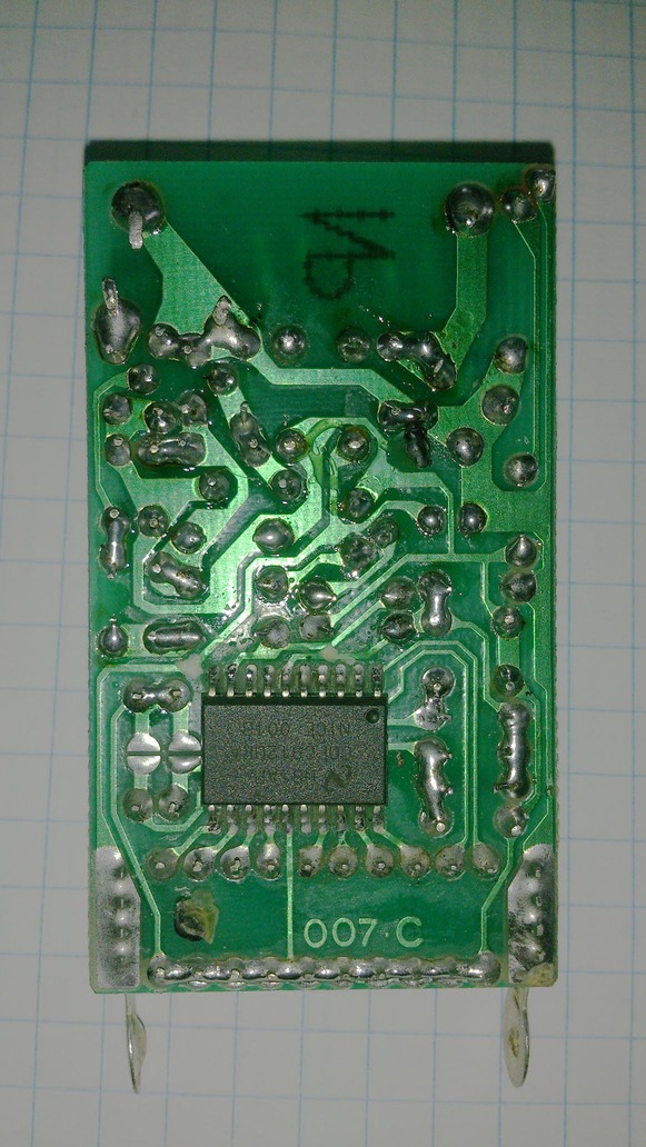

welche Chips sind verbaut? Hängt da auf der Unterseite ein 20poliger
SOIC?
fixer Code, rolling Code, oder sonstwas?
Datenblätter gefunden?
Ist das unten auf dem Bild unten ein Dipschalter und kommt da noch mehr?
Mach mal 'n Bild von der ganzen Platine, Löt- und Bestückungsseite.

OP #3030986
Alexander Schmidt schrieb:
> Die Batterie war es nicht, und auch nicht höher werdende
> Kontaktwiderstände zu dieser?
Batterie wurde getauscht und auch die Kontakte angeschliffen. Daran
kanns nicht liegen. Hab auch keine billige Batterie eingesetzt.
> Ist die Spule noch fest? Dort gibt es oft Brüche durch Herunterallen.
> Hast du im Empfänger schon mal den Ripple der Versorgung gemessen?
Ja die Spule sitzt bombenfest. Die Fernbedienung ist nicht
runtergefallen, wurde aber im Auto aufbewahrt und war dadurch
Erschütterungen ausgesetzt. Könnte da nicht der Quarz was abbekommen?
Nein den Ripple hab ich noch nicht gemessen. Hab mein Oszi leider nicht
zur Hand und mein Multimeter kann das nicht. Werd schaun, dass ich da
was auftreibe.
Die Prüfung mittels Kurzwellenradio ist auf Grund der tiefen Frequenz
leider nicht möglich, aber deine Schaltung werd ich zu gegebener Zeit
nachbaun. Danke für den Schaltplan!
Danke für rausgesuchte Multimeter. Das werd ich mir gleich mal
bestellen.
> SOIC?
Auf dem Motor steht "Atlas Ideal". Die genaue Bezeichnung versteckt sich
vermutlich im Inneren. Werd ihn später mal öffnen.
Nein hab noch nicht angefragt, werd ich aber nachholen. Obwohl ich nicht
glaube, dass sie die Pläne rausgeben.
Sendefrequenz ist 27.12 MHz. Modulation kann ich dir noch nicht sagen.
Muss schaun wo meine Eltern die Unterlagen zum Motor haben.
Ja auf der Unterseite ist ein 20poliger SOIC mit der Bezeichnung H8SAF
schätze ich. Außerdem steht am Chip, sowie außen auf der Fernbedienung
"NICE".
Ist meiner Meinung nach ein 10bit fixer Code, der mittels DIP
eingestellt wird. Werd aber noch im Manual nachsehen.
Ich hab jetzt mal alle Lötstellen nachgelötet und einen neuen 3.3pF C
angelötet.
Messdiener schrieb:
> ist sowas eine Alternative?
> http://www.handsender-shop.de/handsender-alltronik...
> http://www.ebay.de/itm/Handsender-27MHz-1-Kanal-To...
> was alles sonst noch so sein kann:
> Trimmer vermodert und verstellt
> Taster vergammelt (passt eigentlich gut zum Fehlerbild)
> Quarz beim Runterfallen des Geräts zerdeppert (passt eher schlecht zum
> Fehlerbild)
> Batterie bzw. Zuleitung wirklich ok?
Ist auf jeden Fall eine Alternative. Kann man da einfach einen Sender
einer anderen Marke nehmen? Sind die nicht herstellerspezifisch codiert?
Den Trimmer kann ich nicht testen, weil ich nicht weiß welchen Wert der
haben soll.
Die Funktionsfähigkeit des Tasters kann ich doch mittels
Spannungsmessung testen oder? Wie viel Spannung darf über einen
funktionierenden Taster abfallen? 10mV?
Wie gesagt, werde ich den Motor heute mal öffnen und schaun ob ich
irgendwelche Auffälligkeiten beim Empfänger finde.
Danke für eure Antworten!

@Messdiener: was hältst du hiervon, die technischen Daten lesen sich
identisch: ebay 400303363735
Finde ich super, v.a. preislich :-) Messleitungen sind wohl auch dabei,
dazu kostenloser Versand, noch besser! Ich könnte mir vorstellen, daß
beide Geräte letztendlich aus demselben asiatischen Backofen stammen.
Von dem Mastech habe ich den Schaltplan in miserabler Kopie vorrätig,
das ist im Falle eines Falles nicht zu verachten. Allerdings habe ich es
seinerzeit beim örtlichen Händler für knapp 40€ erworben, nicht beim
Pollin. Das Gerät ist sehr ordentlich.

OP #3032809
Hab den Motor heute mal geöffnet und den Empfangsteil fotografiert.
Dabei hab ich eine bemerkenswerte Entdeckung gemacht. Wenn ich den
Taster ca. 1cm an den Empfangsquarz ranführe, lässt sich das Tor
steuern.
Unabhängig davon, ob die Antenne am Empfänger angeschlossen ist oder
nicht. Ein Verstellen der Poti an Sender und Empfänger führen dazu, dass
nix mehr geht ^^. Dazu reichen schon leichte Veränderungen von ca. 2°
aus.

Also alle Teile des Antriebes sind in einem Gehäuse untergebracht. Ins
Gehäuse führt ein 230V Anschluss der an einem Trafo angeschlossen ist.
Vom Trafo führen ich schätze mal 24V zu einer Steuerplatine. Der Motor
wird mit 24V betrieben. Auf der Steuerplatine befinden sich ein paar
Relais.
Weiters ist ein 12 Poliger Anschluss vorhanden, auf den der Empfangsteil
aufgesteckt wird. Bei diesem Anschluss weiß ich die Belegung noch nicht,
deshalb kann ich die Versorgungsspannung des Empfängers noch nicht
messen.
