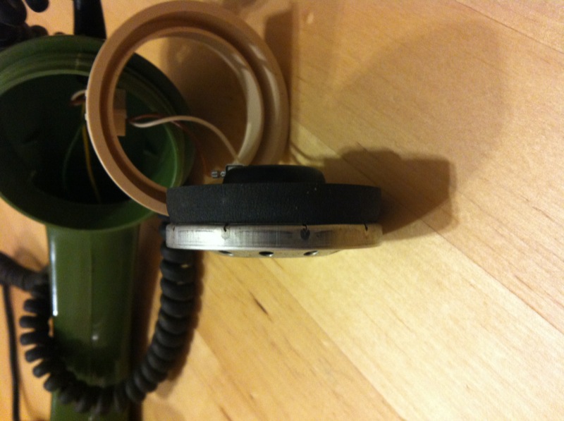

ich habe gerade testweise einen alten Telefonhörer an mein Siemens C55
Handy angeschlossen und mir erhofft, dass ich damit wie mit einem
Headset telefonieren kann. Leider scheint das nicht so einfach zu
funktionieren.
Im Forum habe ich oft Beiträge zum Thema Mikrofonvorverstärker gesehen,
weiß damit aber in meinem Fall nicht wirklich was an zu fangen.
Habt ihr Ahnung von diesen alten Telefonhörern und könnt mir sagen, was
ich hierbei noch zu beachten habe? Brauche ich irgend eine Art an
Phantomeinspeisung eta.?
Ich habe noch ein kleines Bild von diesem Hörer angehängt. Ist nicht
wirklich aussagekräftig, zeigt aber denke ich wovon ich versuche zu
reden :)
Gast #3028369
Stimmt. Nimm mal das Mikrofon aus der Halterung und zeige uns die
Vorderseite und das Profil. Könnte ja ein Kohle-Mikro sein. ;-)

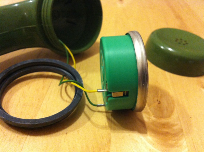

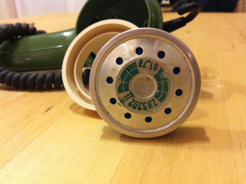

OP #3030068
Also es funktioniert weder das Mikro noch der Lautsprecher.
Anbei auch mal Fotos von beiden, aber ich befürchte, dass beide für mich
für die Tonne sind.

Gast #3030130
Hi
>für die Tonne sind.
Also das Mikrofon sieht schon sehr nach Kohlemikro aus.
MfG Spess

Gast #3030224
Die mit den 2 Klemmen für Kabelschuhe waren meines Wissens schon keine
mehr. Kohlemikros hatten keine Klemmen, nur einen Pol in der Mitte (wie
ein Pluspol auf einer Monozelle) und das Gehäuse selbst. Ist auf den
Bildern auch noch zu sehen.
Gast #3030247
...du kannst beliebige elektretmikros + 8-16 ohm kleinlautspr nehmen.
Hab da schon diverse mit handy oder nur BT headset umgebaut...viele
unbedarfte findens witzig...
Gast #3030289
Es handelt sich definitiv um ein Kohle-Mikrofon. "Neuere" Modelle hatten
schon gesteckte Kontakte. Ein weiters Indiz ist der der Aufdruck "ZB"
(Zentralbatterie) und "II" für die Empfindlichkeitsklasse.
Wenn man eine Kapsel schüttelt, hört man meist das leise Rascheln des
Kohle-Griesses. Diese Teile gehören schon wegen des hohen Klirrfaktors
von oft 20-30 Prozent in die Tonne.
Wie hier schon vorgeschlagen, würde ich Hör- und Sprechkapsel tauschen
gegen Original-Handyteile. Ausserdem empfiehlt es sich, das ungeschirmte
Handapparat-Spiralkabel auszuwechseln gegen eine Ausführung mit
Abschirmung im Mikrofonzweig.

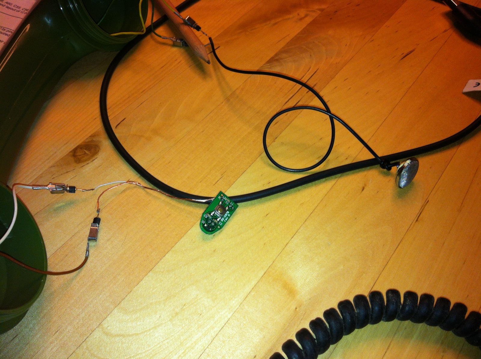

OP #3035143
Nun dann. Jetzt habe ich ein Headset von einem anderen Handy zerlegt und
an die Schnittstelle meines C55 angeschlossen, aber wieder ohne Erfolg.
Das Mikrofon auf der Rückseite der kleinen Platine ist wohl ein
Elektretmikrofon. Zumindest sieht es so aus.
Der Lautsprecher wird wohl auch so ein 0815 Lautsprecher sein.
(siehe Bild)
Irgendwie scheinen die beiden aber nicht erkannt zu werden.
Angeschlossen habe ich die Masse des Mikrofons an GND (EXT MIC) und das
andere Käbelchen an EPP1 (EXT MIC). Die Masse des Lautsprechers ist an
AUDIO GND gekommen und das bunte Kabel an AUDIO N (AUDIO R). AUDIO P
(AUDIO L) bleibt offen.
http://pinouts.ru/CellularPhones-P-W/siemens_c55_pinout.shtml
DCD, RTS, CTS und Gnd liegen auf Masse. Vin liegt auf 5V und lädt das
Handy. Tx und Rx sind momentan nicht angeschlossen.
Was könnte ich noch falsch machen?
#3035319
Baujahr 01/78 und so wie das aussieht ist es zu 99% ein Kohlemikrofon.
Du hast auch den Teil des Headsets angeschlossen, der für die
Headset-Erkennung zuständig ist?
Früher war das ein Widerstand oder eine Drahtbrücke (bzw reversible
Drahtbrücke = Kippschalter), heute ein 1wire oder I2C-EEPROM.
OP #3037125
Nein habe ich nicht. An Beschaltung ist nur der Teil für das Mikrofon
dran geblieben. Viel mehr hatte das Headset aber auch nicht.
Das Headset an sich ist aber auch von einem alten Blackberry und nicht
von einem Siemens Handy oder gar von dem C55. Ich habe aber CTS auf GND
gelegt, was angeblich ein cable detect bewirken soll. Scheint wohl doch
noch nicht alles gewesen zu sein. Naja, ich glaube ich suche mal bei
eBay nach nem "Originalteil" :)
OP #3051500
Das Rätsel scheint nun gelüftet zu sein.
Das Handy erkennt nur dann ein Headset, wenn TX, RX und RTS verbunden
sind. Dann kann man das Mikro und die Lautsprecher wie bereits
beschrieben anschließen. Aber leider leider verbaut man sich dann die
Möglichkeit seriell mit dem Handy zu kommunizieren.
