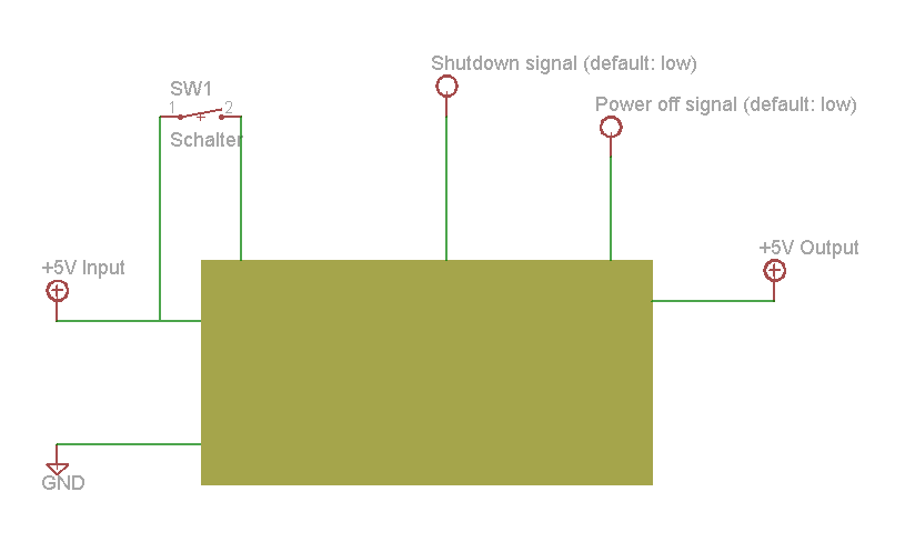

ich möchte gerne eine Stromquelle per Softtaster ein- und ausschalten.
Beim Ausschalten ist es jedoch wichtig, dass der Saft nicht sofort weg
ist, sondern eine separate Leitung ihren High/Low-Status ändert
(Shutdown-Leitung), und erst ganz ausgeht, wenn eine weitere Leitung ein
High-Signal sendet (Power off-Leitung).
Geschaltet werden müssen 5V, 500-2500mA.
Der Grund ist, ein ARM-based computer(raspberry pi mit linux debian)
soll kurz vorm ausschalten seine Daten speichern. Sobald die Daten
gespeichert sind ("heruntergefahren"), kommt das finale power-off
signal.
Schnick-Schnack wie "5 sekunden drücken und zwangs-power-off" sind zwar
nett, müssen aber nicht unbedingt sein.
Der Softschalter selbst darf kein IO-Pin sein, da ja schließlich auch
eingeschaltet werden muss, außerdem muss die Stromversorgung neben dem
ARM based computer auch noch weitere Dinge mit Saft versorgen bzw.
diesen dann entsprechend abklemmen.
Bei weiterer Überlegung wäre es vielleicht sogar sinvoller, wenn das das
finale power off per LOW getriggert werden würde, da der computer seine
IO's beim herunterfahren abschaltet. Nur dann hätten wir ein Problem
beim einschalten, weil die IO's deaktiviert sind, so lange er nicht
vollständig hochgefahren ist. Mit der anderen Variante jedoch können die
Daten zwar noch gespeichert werden, ein sync ausgeführt werden (wegen
Datenverlust), es würde aber dennoch nicht wirklich heruntergefahren
werden, Linux mag das eigentlich nicht.
Gibts dafür nen IC, oder ist das nur per komplizierter Schaltung
möglich?
Lieben Gruß,
Sebastian

OP #3028443
Hm, mit nem AVR würde das vielleicht gehen, ist aber noch die Frage, ob
ich da 2.5A durchjagen darf (ich verneine das mal). Nur halte ich das
mit "Kanonen auf Spatzen" geschossen, sich dafür in die AVR-Technik
einzuarbeiten (Flash-Gerät, den Code dazu, etc.).
Das Netzteil soll eine Sensorplatine und den Linux-ARM-Computer
versorgen. Derzeitige Situation, vollkommen ohne Schalter: Netzteil
einstecken, Linux fährt hoch "direkt hoch". Mit Hard-Schalter: Linux
fährt natürlich erst dann hoch, aber es gibt keine Möglichkeit vorher
"herunterzufahren". Selbst wenn ich das über das "Menüsystem" (wie bei
einem Handy) zum herunterfahren bringe, geht zwar das Gerät aus, aber
die restliche Sensorplatine bleibt unter Strom, sogar das Display hätte
noch weiter Saft. (ist ein ganz kleines OLED-Display). Das soll
natürlich nicht.
