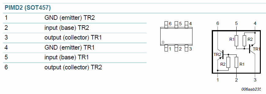

Meine Philips Kaffeemaschine HD7690 funktioniert nicht mehr.
Gerät geöffnet, analysiert was verbaut ist und versucht einen Plan zu
erstellen. Dies und die genaue Fehlersuche scheitert an zwei Bauteilen
von denen ich keinerlei Infos fand.
Einmal geht es um ein 6 Pin IC das aussieht wie ein SOT23/6 Device und
den Code M5 trägt. Zum anderen um ein 8 Pin IC mit Gehäuse ähnlich MSOP.
Auf diesem steht oben HA1100 und darunter was ähnliches wie SN1114.
Bei letztgenanntem IC bin ich mir bezüglich Benennung nicht sicher.
Über diesem IC war ein roter Farbklecks, den ich versuchte zu entfernen.
Gelang teilweise, aber die Beschriftung litt unter der Klecksentfernung.
Eine Diodenbrücke aus SMD Dioden mit Code A7 wird über einen 310 Ohm mit
0,22 uF ~ Kondensator versorgt. Am 100 uF 16 V Siebelko wäre die
Betriebsspannung zu erwarten.
Das passt nicht zum 24 V Relais vom Typ T7SV1E4-24.
Anfangs ist nur eine Grundspannung von 5 V zu messen und das Relais
zieht hörbar nur kurz an, wenn die Starttaste gedrückt wird.
Am 8 Pin IC liegen an 1 und 8 ca 5 V an. Starttaste geht über 1 K an Pin
4.  Pin 6 und 7 speisen je eine LED.
Über Pin 5 und drei R mit je 1,5 M und eine RC Kombination 150 K, C ?
gibt es eine Rückinformation von der Heizung.
Pin 3 ist quasi der Ausgangspin der an das 6 Pin IC geht, das das Relais
treibt.
Mir fehlen die Infos der genannten IC, um die Schaltung verstehen zu
können. Relais schaltet zwar kurz ein, bleibt aber nicht eingeschaltet,
also Kaffee brühen ist so nicht möglich.
Wer kann helfen, Infos zu den noch unbekannten IC liefern?
 ich bemühte mich, auch hier im Forum hinschtlich SMD Codes usw.
Fand leider nichts passendes zu dem 6 und 8 Pin'lern.
