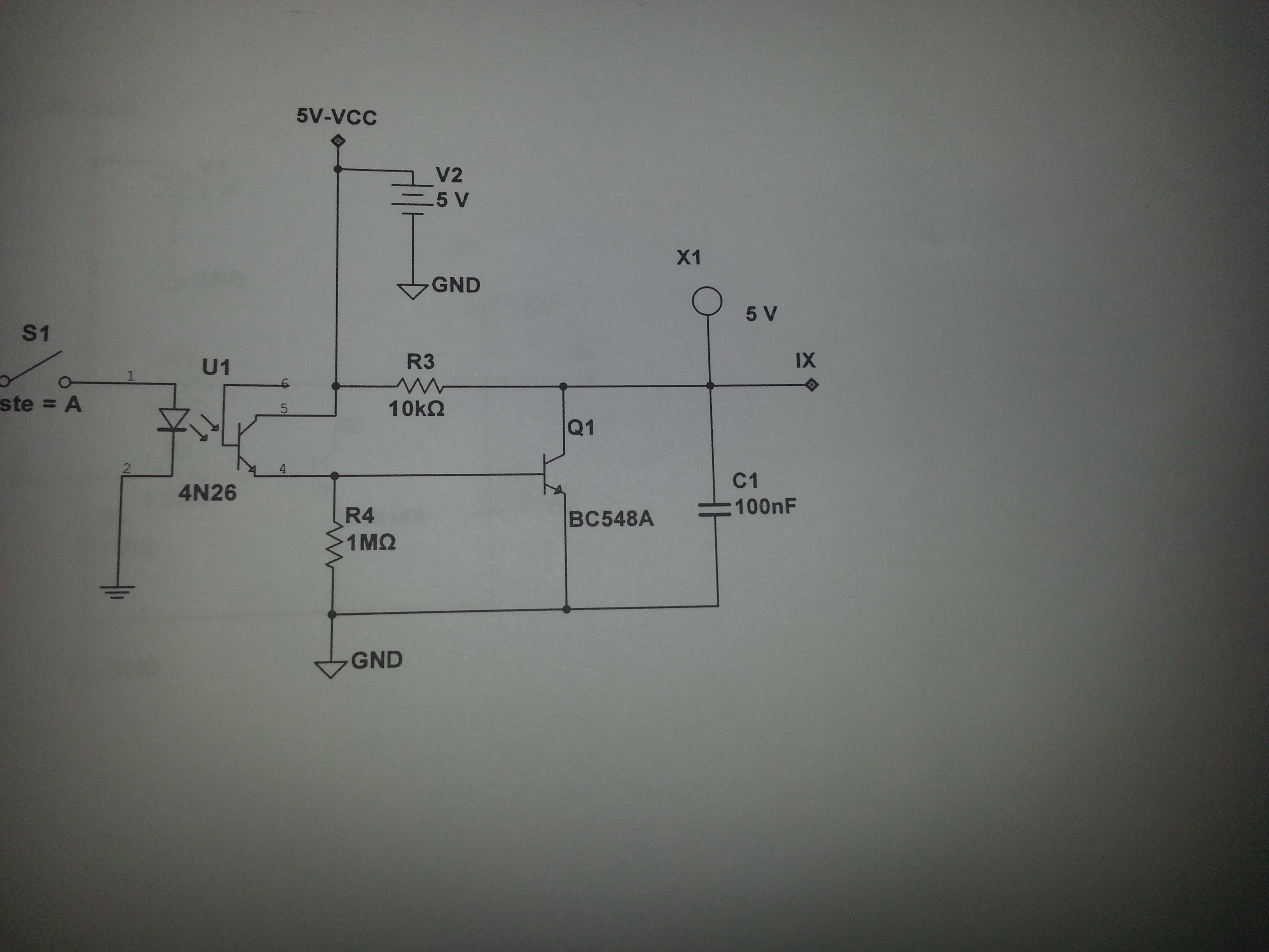

OP #3028682
Karl Heinz Buchegger schrieb:
>> einfach "dazugelötet" werden. Ohne nochmal neu zu programmieren.
>> Er hängt also eine ganze Weile in der Luft.
>> Die Eingänge sind Active-Low. Also eine 0 am Eingang löst eine Funktion
>> im Programm aus. Wenn der Pin in der Luft hängt darf er die Funktion
>> nicht Auslösen.
>> Wie stelle ich das am besten an?
> Pullup ein.
Auch wenn der Teil der dazu gelötet wird kein Schalter ist sondern die
Schaltung aus dem Bild? IX würde zB an PC5 kommen.
#3028687
>>> nicht Auslösen.
>> Pullup ein.
Hast du es jetzt schon drann, oder hast du es nicht drann.
Wenn du es nicht drann hast UND du nicht haben willst, dass deine
Software Falschpulsen nachläuft, dann musst du dem Pin einen definierten
Pegel geben. Egal wie.
Denk dir in deiner Schaltung noch einen Widerstand von 10K zwischen 5V
und IX dazu (den internen Pullup). Ändert der was an deiner Schaltung?
OP #3028689
>>>> nicht Auslösen.
>>> Pullup ein.
Die Schaltung kommt noch dran. Wenn sie dann dran ist soll sie Plug&Play
wie ein USB Stick funktionieren.
Daher mein Dilemma mit dem internen Pull Up.
#3028699
>> Definiere in deinere Schaltung, dass R3 durch den internen Pullup
>> realisiert ist und alles ist gut.
> Also ganz simpel R3 weglassen? Wäre echt Klasse.
zeichne dir halt mal die Schaltung ein wenig um! Und du wirst sehen,
dass du R3 in den µC Pin verschieben kannst und das er dort durch den
Pullup realisier ist. R3 in deiner Schaltung IST ein Pullup. Ob du
selber den verbaust oder ob du den vom AVR nimmst, wird ziemlich egal
sein.
