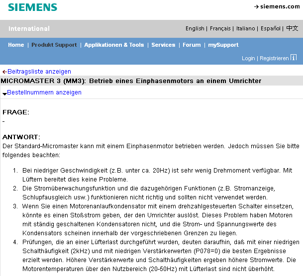

Solche Kondensatormotoren kann man nicht so ohne weiteres an
Einphasen-FUs mit von 50Hz abweichender Frequenz betreiben.
Dazu braucht man spezielle Zweiphasen-FUs für Kondensator-
motoren.

Jeder F/U welcher den 2 Phasenbetrieb (Ausfall einer Phase) zulässt kann
verwendet werden. Ist aber eigentlich technischer Unfug, einen
"schlechten" Motor mit teurer Elektronik zu kombinieren (nur Notlösung).

Braucht es nicht umzustellen, das macht der C (mal besser, mal weniger)
im Motor (f=0!...).

> Kann man denn jeden FU auf 90° Phasenwinkel umstellen?
seit wann erzeugt ein C im realen Betrieb immer 90°?
Und nochmal bitte ich Dich, das sicher nett gemeinte, aber dennoch
unnötige
"Gruss Harald" einfach wegzulassen.
Das sagst Du doch während einer Unterhaltung auch nicht nach jedem Satz.
Außerdem heißt es Gruß - oder kommst Du aus der Schweiz?
Ad Topic:
Das mit dem FU könnte klappen, ich würde mal versuchen, den C auszubauen
und den Motor als 2-Phaser laufen zu lassen (einzelne Phasenströme
kontrollieren, da sie sehr unterschiedlich sein können).
Oft hilft eine dazwischengeklemmte Kabeltrommel.
