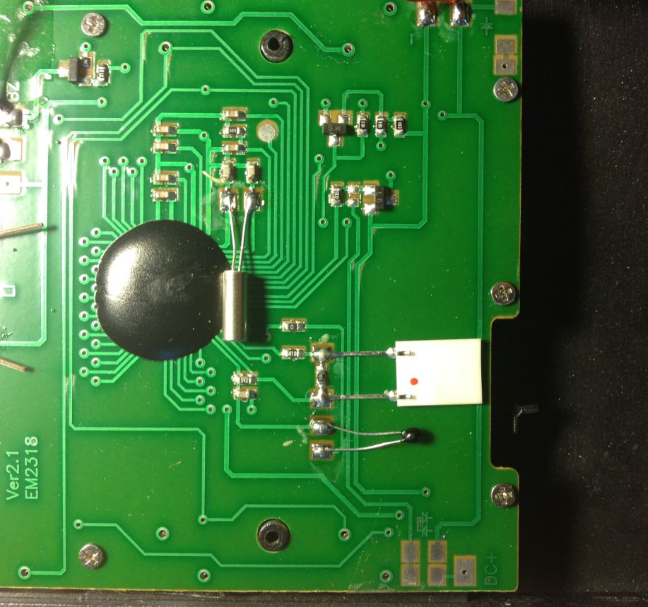

Was sind das für Sensoren? Sind aus einem "besseren" Wecker.
Gast #3029369
Hallo Mikrocontroller-Forum,
seit Weihnachten besitze ich einen Arduino Nano. Jetzt habe ich
folgenden defekten Wecker geöffnet (siehe Foto).
Um was für Sensoren handelt es sich genau? Das Schwarze ist der
Temperatursensor und das weiße Teil der Feuchtigkeitssensor? Kann ich
diese Sensoren dann auch am Arduino anschließen?
Ich hoffe, ihr könnt mir bei der Identifikation helfen.
#3029388
> Temperatursensor
Das ist eher der "Arduino" :-) bzw. der steuernde µP.
Kann sein, wird aber wohl eher der Temperatursensor sein.
> Kann ich diese Sensoren dann auch am Arduino anschließen?
Natürlich. Wenn Du eine entsprechende Anpassschaltung dafür
konstruierst.
Gruss
Harald
PS: Die Welt besteht nicht nur aun programmieren, sondern
man braucht zusätzlich noch eine Menge Elektronik.
Gast #3029390
ja genau!
Die schwarze Perle ist ein NTC und misst die Temperatur über eine
Widerstandsänderung (nichtlinear). Anschluss an den Ardu ist möglich,
Stichwort: ratiometrische Widerstandsmessung. Algorithmen zur
Linearisierung gibts wie Sand am Meer.
Das weiße Plättchen ist ein Feuchtigkeitssensor. Entweder resistiv, dann
ist die Auswertung ähnlich wie oben, oder kapazitiv, dann kann man damit
einen RC-Oszillator aufbauen und aus der Frequenz die Feuchtigkeit
messen.
Gast #3029423
Vielen Dank! So wie ein Pt100?
Beim weißen Sensor ist noch ein Widerstand parallel geschaltet, wenn ich
das richtig gesehen habe? Wozu dient der?
Um was handelt es sich bei dem silbernen Bauteil? Ein Quartz? Ein
Funkuhr-Antenne?
Gast #3029440
Ja fast. Während ein PT100 fast linear von der Temperatur abhängig ist
(in erster Näherung), ist ein NTC extrem nichtlinear. Hier mal ein
Beispiel einer Kennlinie:
http://www.elektronik-kompendium.de/sites/bau/0208031.htm
Aber wie gesagt: Es gibt genug Methoden um die Kennlinie zu
linearisieren.
 Falls es ein resistiver Feuchtigkeitssensor ist, könnte dieser damit
schon linearisiert worden sein. Bei einem Kapazitiven, könnte dieser
Widerstand Bestandteil des RC-Oszillators sein.
Ja, das ist der Uhrenquarz, üblicherweise 32,768 kHz für die mitlaufende
Echtzeituhr, da sich die Funkuhr üblicher Weise nur 1 Mal in 24 Stunden
synchronisiert in der Zeit zwischen 2 und 3 Uhr Nachts. Den Rest der
Zeit läuft sie mit diesem Quarz, auch falls das DCF-Signal gestört ist,
sorgt dieser für eine Zeitbasis, die dann nach und nach ungenauer wird.
Die Ferrit-Antenne sieht wie ein ca. 5 cm langer, 8 bis 10 mm dicker
grauer Stab aus, der mit einer Drahtspule bewickelt ist. Meist ist
direkt an der Antenne noch direkt ein Kondensator parallel schaltet, der
sie auf die Resonanzfrequen von 77,5 kHz abstimmt.
Gast #3029479
Nochmals vielen Dank für eure Antworten!
Das bringt mich schon mal weiter, d.h. die beiden Sensoren kann ich
verwenden.
Eine Ferritt-Antenne ist nicht dabei. Uhr läuft dann wohl nur mit Quarz,
nachdem man sie gestellt hat.
