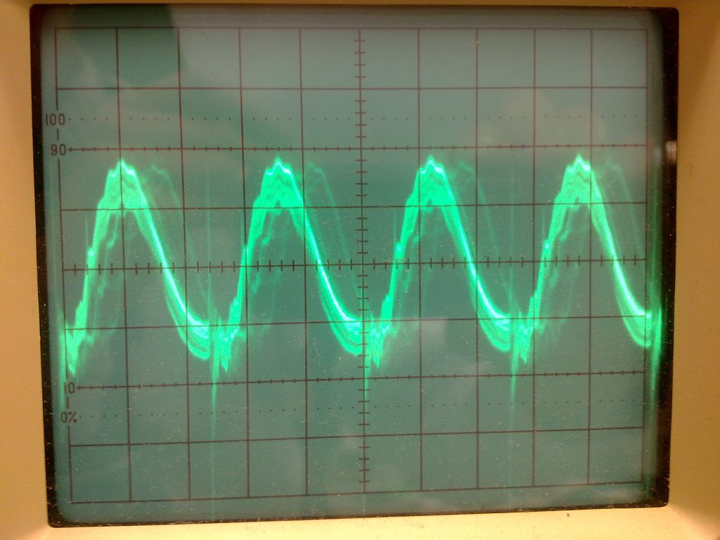

Hallo Freunde!
Ich habe dieses 24V Netzteil,
http://www.wago.com/wagoweb/documentation/787/eng_dat/d07870722_00000000_0en.pdf
mit dem ich 12V Drucksensoren versorgen möchte, die ich mit einem 5V ADC
auslesen will.
Das funktioniert theoretisch alles super, nur ist die 24V
Ausgangsspannung des Netzteils von ~833kHz Ripple mit ~80kHz Impulsen
mit einer Amplitude von ~30mV überlagert.
Im Screenshot habe ich das Netzteil mit einem 1kOhm Widerstand belastet,
was bedeutet, dass 24mA Strom geflossen sind und 0,576W verbraten
wurden.
Der Widerstand wurde dabei rund 70°C warm.
Im Bild sind es pro Kästchen vertikal 20mV und horizontal 5µs.
Naiv wie ich bin dachte ich, wenn ich für die Versorgung der Sensoren
einen 7812 Spannungsregler mit Vorwiderstand und riesengroßen
Kondensatoren hernehme, dann wird das Geripple schon verschwinden.
Nun, dem ist leider ganz und gar nicht so.
Ich habe RC-Tiefpässe in allen Formen und größen gebastelt und es
rippled immer gleich... Auch wenn ich beide Seiten meines Tastkopfes an
die 24V-Masse halte rippled es mit 30mV :-o
Was muss ich denn nun tun, damit aus den bis 5A belastbaren, unruhigen
24V schön ruhige, bis 250mA belastbare 12V werden?
Theorie und Praxis scheinen hier gerade überhaupt gar nicht einer
Meinung zu sein :-(
Viele Grüße,
Holger.
#3029611
@  Holger M. (_holger)
Daran erkannst du, dass es u.a. ein Messproblem ist. Wahrscheinlich
spuckt dir dein DC-DC Wandler nette Gleichtaktstörungen auf die Masse.
Eine stromkompesierte Drossel mit wenig parasitärer Kapazität könnte
helfen.
Wenn die Gleichtaktdrossel nicht reicht, besseren DC-DC Wandler nehmen.

OP #3029673
Ich bin immer wieder fasziniert, wie rasend schnell und kompetent einem
hier geholfen wird! :-)
@Falk
Das was ich am Oszilloskop messe messe ich auch mit dem ADC (also +- zig
mV Schwankungen), und wenn das einem Schaltungsfehler zugrunde liegt
wäre das fatal... Das will ich lieber einfach mal direkt ausschließen
Eine Gleichtaktdrossel habe ich mir eben selber gewickelt und siehe da,
jetzt rippled es nur noch mit 833kHz und 4mV Amplitude... mit etwas
gutem Willen sogar sinusförmig.
Screenshot: 2mV und 5µs pro Kästchen.
Es scheint so, als könnte das meine Probleme lösen. Ich werde mich auf
jeden Fall mal über die Dimensionierung einer solchen Drossel schlau
machen und dann eine professionell gewickelte ordern.
Danke!

Gast #3029674
> 833kHz Ripple
sind so hochfrequent, das kann ein Regler
nicht asuregeln
> mit Vorwiderstand und riesengroßen Kondensatoren
und "riesengrosse" Kondenstaoren auc nicht weil alleine
deren Zuleitungsinduktivität zu hoch ist.
Du brauchst also passive Filter, am besten LC-Filter,
wobei der L diese knappe 1MHz auch sperren muss, die
Spule darf also nicht kapazitiv koppel (nimm eine
Stabspule auf der der Draht mit etwas Abstand gewickelt
ist, zwei Wicklung bifilar und eine wieder abwickeln)
und Kondenstaoren die bei 1MHz noch wirken (dazu tun
es 100nF Keramik).
Obwohl ein Stromkreis Hin- und Rückweg hat, es es egal
wäre ob du Hinweg oder Rückweg filterst oder beide, ist
für den Messverstärker wichtig daß IN BEZUG AUF SEINEN
Masseanschluss gefiltert wird. Alle Bauteile müssen aich
also an diesem Anschluss abstützen mit möglichst kurzen
Verbindungen. Es bietet sich also an, VCC zu filtern.
Da deine Spannung zu hoch ist, kommt nach dem Filter noch
der Spannungsregler, auch dessen Masse also an diesen
"Sternpunkt".
Wenn ein Filter nicht reicht, kannst du 2 hintereinander
bauen, aber achte darauf, daß L und C nicht einen
Schwingkreis bilden und auf dessen Frequenz gut klingeln.
Es kann slso sinnvoll sein, zum L in Reihe noch einen R
einzubauen. An dem darf sogar Spannung abfallen, du hast
ja genug.
