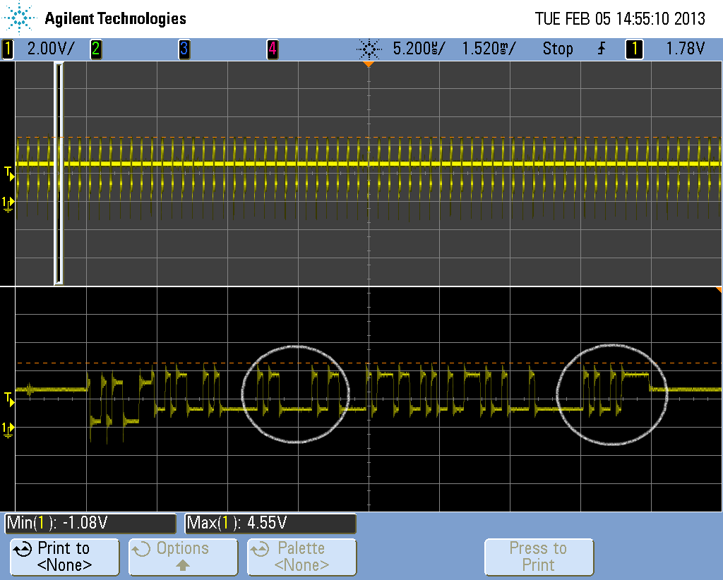

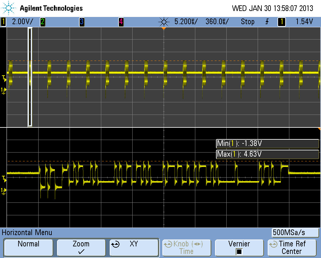

ich messe die Kommunikation-Signale zwischen ein Encoder (eines BLDC
Servomotors) und die Steuerung dieses Motors.
der Encoder wird mit 5V gespeist und gibt zwei Kommunikation-Signale
(MRR und MRP) zu der Steuerung.
Die Messung zeigt, dass die beiden Signale zueinander umgekehrt sind.
Das Signal (wie man auf dem Bild sehen kann) ist periodisch mit einer
Frequenz von ≈ 4.5 kHz.
Man kann in jeder Periode hauptsächlich zwei Teile unterscheiden.
Beim ersten Teil lieget das Signal bei ≈ 2,7 V. Im zweiten Teil folgt
eine Pulssequenz, wobei das Signal zwischen den Werten ≈1V  und ≈4V
pendelt.
beim Stillstand bleibt diese Pulssequenz unveränderlich, bei einer
konstanten Drehzahl aber ändert sich diese ständig.
ich brauche jetzt dieses Signal zu interpretieren. Also um welchen
Kommunikationsprotokoll könnte es sich hierbei handeln?
hat jemand eine Idee?
vielen Dank im Voraus!
(Firma: matzetronics) #3029970
Die Codierung zumindest sieht stark nach Manchester aus. Innerhalb einer
festen Bitzeit wird die Polarität geändert (entspricht z.B. einer 1)
oder eben nicht (wäre dann z.B. 0).
Ich schätze, das sind so um die 40-50 bit pro Nachricht, hab jetzt nicht
genau gezählt. Wenn das mit den 360uS/DIV stimmt, scheint die Bitzeit
etwas um die 70-80 uS zu sein.

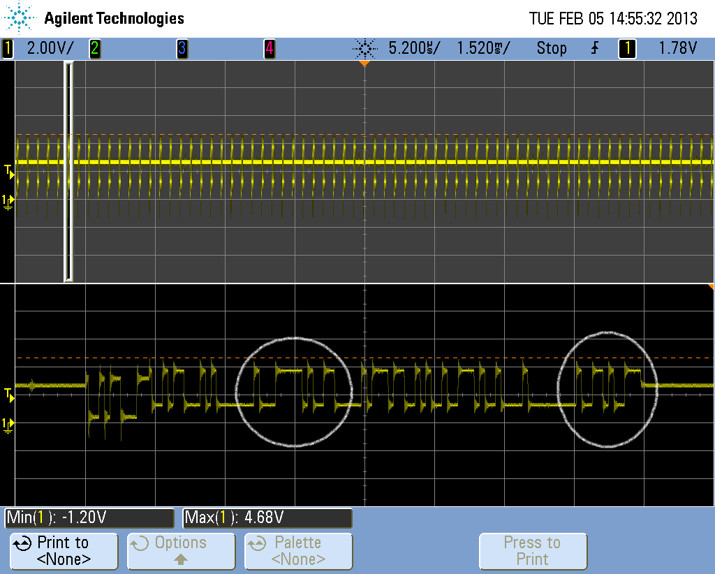

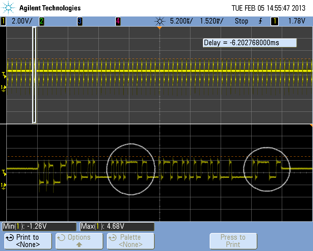

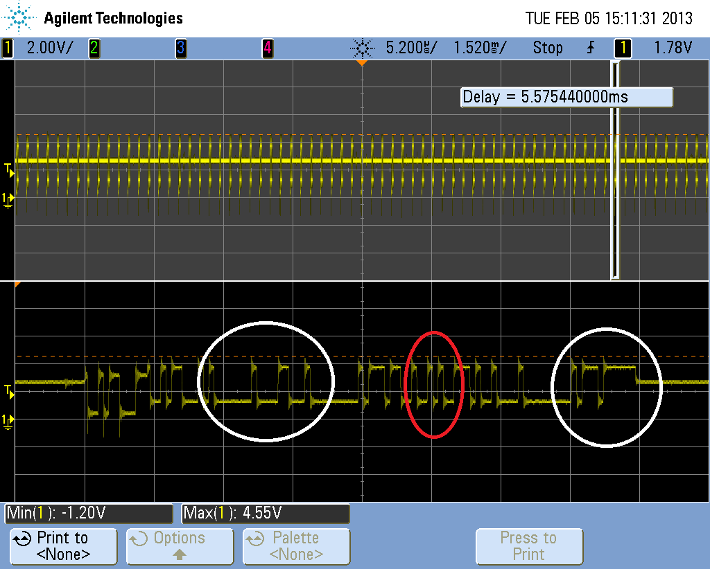

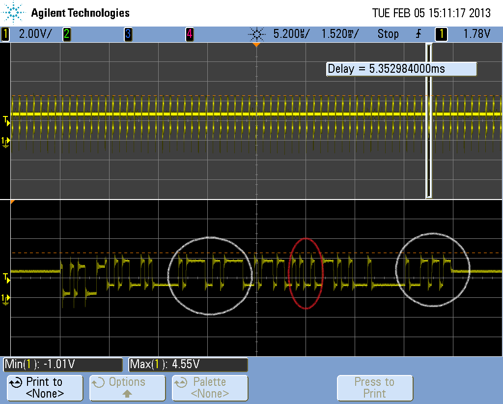

OP #3031400
ich hab hier eine Messung mit einer Geschwindigkeit n=4000 U/min
durchgeführt.
ich hab mein Signal gespeichert und hab dann auf die Pulssequenze
gezoomt. (auf dem Bild sieht man oben das Signal ohne zoom
[1520ms/div]und unten der gezoomte Teil [5.2µs/div])
wenn man sukzessive Pulssequnze betrachtet, sieht man Änderungen an zwei
Stellen, und erst nach vielen Pulssequenzen ändert sich etwas an einer
anderen Stelle: das ist vermutlich dann die Zahl der ganzen
Umdrehungen... Eine von den anderen Änderung ist dann vermutlich für die
Pulszahl... hmmm ich weiß aber nicht was die andere bedeuten kann...
ich weiß nicht, ob es jetzt ein Gray Code sein kann, weil zwischen zwei
sukzessiven Pulssequenzen hat sich (glaube ich..) nicht nur ein bit
geändert...
