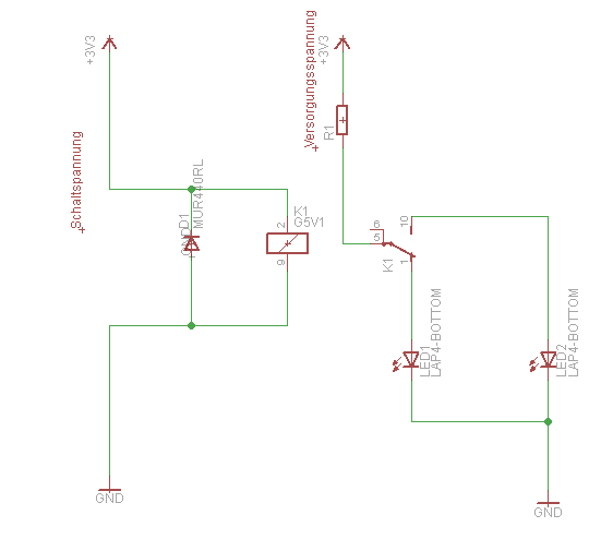

es ist doch alles zum Mäuse melken. Habe mir jetzt mal meine Schaltung genauer angesehen und bemerkt das ich irgendwie Mist gemacht habe. Im Anhang hab ich mal versucht mit Eagle meine Schaltung grob nachzubauen. Mal zur Beschreibung, die Schaltung, mit den grünen Kabeln, macht für mich eigentlich sinn funktioniert aber nicht. Dieses rote Kable (das war der Fehler den ich in meiner Schaltung gefunden habe) sorgt aber dafür das es zumindest halbwegs funktioniert. Das heißt, steckt das Kabel leuchtet die eine LED zieh ich es raus leuchtet die andere... allerdings ist das doch einfach falsch wie ich das hier gemacht habe, dass kann doch nicht 2x an + gehen... Ich bin irgendwie verwirrt und da mir auch die Richtigen Kenntnisse dafür fehlen weiß ich einfach nicht 1. Wieso das so funktioniert 2. Wie ich es richtig mache, bzw ob das so richtig ist bzw warum das so richtig ist. ps.: der schalter soll einfach das anstecken bzw abziehen des Kabels simulieren pss.: Wenn ich die Schaltungen prüfe, gibt er mir keine Fehler ob mit oder ohne den "roten Kableteil"

Jan L. schrieb: > Im Anhang hab ich mal versucht mit Eagle meine Schaltung grob > nachzubauen. Das sieht gar nicht so schlecht aus, aber es fehlt die Freilaufdiode! Wenn die nicht da ist wird dein RaPI u.U. sehr schnell zerstört! > grüne und rote Kabel Sorry, ich hab ne rot-grün-Schwäche, für mich sehen alle Linien gleich aus. :-/ Also nochmal ganz langsam: Was hast du gebaut? Was soll die Schaltung tun? Was tut sie stattdessen? Foto vom Aufbau (Bildformate beachten)? Wir kriegen das schon hin, Relais sind keine Raketentechnik.
also hab noch mal ne neue schaltung gemacht. das "rote" in der alten schaltung war einfach n kurzschluss xD Die Schaltung im Snhang funktioniert jetzt. Wenn ich die Nennspannung (ich glaub es heißt so) dran leg oder ab nehme wechselt das Relai auch. Jetzt hab ich gedacht bzw sogar nach gelesen, dass aus einem GPIO Pin vom Raspberry pi 3,3v kommen, wenn ich ihn "aktiviere". Allerdings wenn ich die Nennspannung an einen GPIO Pin leg und den an und ab schalte passiert rein garnichts... das versteh ich einfach nicht...

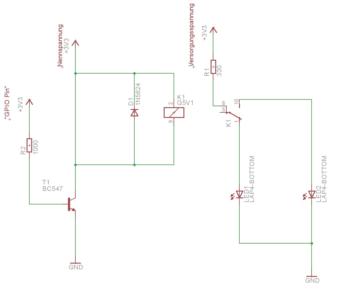

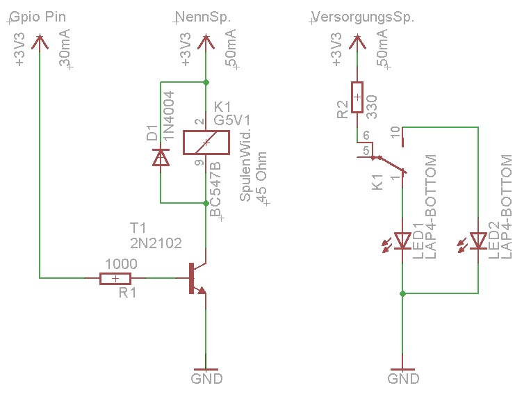

Wow das war wirklich gut erklärt danke =) So hab mir jetzt das mit dem Transistor durchgelesen, bisschen gerechnet, und "gemalt". Das schöne ist das er im bsp. den BC547B verwendet, den hab ich nämlich auch. So aus meinem 3v3 pin kommen 40mA dann also 3,3V - 0,78V = 2,52V so, Rb = 2,52V / 2mA (Ib) das sind dann 1250 Ohm Ich hab jetzt hier 1k Ohm Widerstände und hoffe, dass das damit gehen wird? So weit hoff ich mal, dass das stimmt. Das mit der Schaltung fand ich dann schon nicht mehr so einfach. Ich hab mir das jetzt recht simpel gedacht und es sozusagen einfach rangehängt. Bevor ich das jetzt aber teste wollt ich lieber noch mal nach nem Feedback fragen. (Eagle sagt zumindest keine Fehler :P)
Naja, sieh nochmal genau hin - beide Enden der Relaisspule sind miteinander kurzgeschlossen... Ansonsten hast du einen Basisstrom von 2mA eingestellt, über den dicken Daumen gibt das bei einer Gleichstromverstärkung von 200 max. 400mA Kollektorstrom - den der Transistor aber gar nicht liefern kann. Er ist also übersteuert, aber das schadet in der Anwendung als langsamer Schalter nicht. Trotzdem - der Basisvorwiderstand dürfte ruhig etwas größer ausfallen... Das Relais hat einen Spulenwiderstand von 45 Ohm und eine Nennspannung von 3V, möchte nach Georg Simon also 67mA Strom ziehen. An 3,3V werden es 73mA sein, aber das dürfte kein Problem darstellen.
Matthias L. schrieb: > An 3,3V werden > es 73mA sein, aber das dürfte kein Problem darstellen. dann gibts ja auch noch die Uce-Spannung, dann passen die 3,3V noch besser. Wenn du bloß 1k Widerstände hast dann mach halt zwei hintereinander (in Reihe)
"dann gibts ja auch noch die Uce-Spannung, dann passen die 3,3V noch besser." Ach herrje, da war ich wohl schon leicht abwesend. Du hast natürlich Recht...
Ok also ich hatte noch nen Fehler in der oberen Schaltung gefunden: hatte das Relais so rein gesetzt, dass er einfach ignoriert wurde xD aber jetzt -> verbessert. Habs auch schon gesteckt und es läuft.(nach 4 Stunden hin und her schalten ist auch noch nichts kaputt gegangen) In meinem Nächsten schritt will ich den "Led part" durch einen 12v Kreislauf austauschen. Die Frage ist, was muss ich dazu ändern? So wie ich das verstehe, eigentlich nichts oder? der Rb hängt ja nicht von der Spannung ab sondern von der Nennspannung ... so versteh ich das zumindest. Außerdem würde ich gern wissen ob noch mehr "Schutzmechanismen" möglich bzw nötig sind? Damit ich mein Raspberry auf keinen Fall zerschieße.
