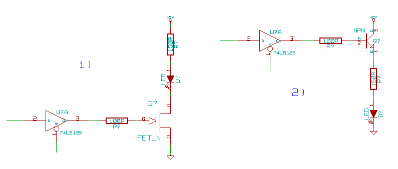

ich sitze gerade vor einem Problem, bei dem ich nicht weiter komme.
Ich soll eine LED (Uf ca 2V) mit einer Frequenz von mindestens 1MHz
schalten, um ein digitales Signal zu senden. Bis klappt das brauchbar
mit einem kleinen FET (siehe 1)
Nun habe ich aber die Aufgabe, dass die Sende- und später die
Empfangslatenz gegen Null gehen soll. Da der HC125 nur einen geringen
Strom liefert ist die Ladezeit des Gates recht hoch.Z.Zt. rechne ich da
laut Oszi mit ca. 50-60ns Verzug durch die Gateladekurve.
Mein Ziel wäre es, eine möglichst steile Schaltflanke für die LED zu
bekommen, die mit minimalem Zeitverzug auf das Steuersignal an der Basis
folg. Daher die Idee, einfach einen BC337-40 (25) oder BC547 C (B)
NPN-Transistor im Kollektorschaltung zu betreiben (siehe Bild 2). Wie
sich heute zeigte klappt das aber nur bis ca.50kHz ganz gut und das
Emitterpotential sank wieder gegen Null. Bei höheren Frequenzen geht der
Emitter immer weniger in Richtung Grundpotential.Bei 1MHz.ist es soweit,
dass am Emitter nur noch auf ca.4,3V liegt, die LED nicht mehr erlischt.
Wie kann ich diese Sättigung verhindern? Wie bekomme ich den Transistor
schneller wieder gesperrt? Wie kurze Schaltzeiten sind realistisch bei
einem Strom Ice von va. 5-10mA?
Ich wäre für jeden Tipp dankbar.

Dein "kleiner FET" ist hoffentlich kein JFET wie
gezeichnet, sondern ein MOSFET.
Nimm mal statt dem LS125 (dessen OE keinerlei Sinn macht)
einen HC04 und lass in beiden Fällen R7 weg.
Der Trick wäre wohl bei beiden Schaltungen, den
Transistor die LED nicht ganz ausschalten zu lassen,
sondern knapp unter der Helligkeit zu halten, die
für den Empfänger ein sicheres logisch 0 bedeutet.

das JFet-Symbol sollte das N-Mos-Symbol sein. Leider habe ich auf diesem
Rechner nur eine KiCad-Version von 2008. Da sah das Symbol noch so aus.
Ich bin auf den HC125 angewiesen, da dieser an eine Busstruktur
angeschlossen ist. Die Zeichnung ist nur ein Ausschnitt. Ein uC steuert
die OE an und dann machen sie sehr wohl Sinn :)
Es geht mir darum herauszufinden, wie ich den Transistor Beine machen
kann, so dass dieser schneller wird. Alternativen zu diesem
Transistortypen wären mir auch sehr recht. Laut LTSpice sollte gerade
der 547 eine saubere und sehr zeitnahe (ca. 4-5ns) Schaltung
durchführen. In Praxis tut er das aber nicht.
Mit Gruß
Mike
Ach ja... R7 weglassen. Hatte ich mir auch überlegt. Die habe ich nur
zur Sicherheit drin. Da der HC125 sowieso nur 20mA liefern können soll,
ist er und nicht der Widerstand das strombeschränkende Bauteil.
Beim Emitterfolger soll der Ibe gerade mal um 2 uA betragen. Auch hier
wäre ein Weglassen wahrscheinlich nicht entscheidend. Aber ich werde es
versuchen.
Mike
Die Variante für Faule: lass den Transistor weg und schliess Widerstand
plus LED direkt an den Ausgang Deines Logikgatters an. Wenn der Strom
nicht reicht, kannst Du mehrere Module des ICs parallel schalten oder
auf HC- (ca. 4 mA pro Ausgang) oder gar AC-Logik (ca. 20 mA pro Ausgang)
wechseln.
Bei der FET-Variante: Gate-Widerstand runter, so auf 2-10 Ohm. Und nen
stärkerer Teiber, auch hier entweder mehrere Module eines 74HC parallel
oder gleich nen 74AC. Letzteres ist bei nem kleinen FET aber vielleicht
etwas übertrieben.
Wenn Du den Bipolartransistor weiter verwenden möchtest: setze nen
kleinen Kondensator (probier mal so 470pF bis einstellige nF) parallel
zum Basiswiderstand des Transistors. Ansonsten das was MaWin gesagt hat:
nie ganz abschalten, es muß immer ein minimaler Strom durch Transistor
und LED fliessen. Dann kannst Du schneller an- und abschalten.

D.h., dass ich die BE-Strecke immer vorgespannt lassen sollte mit etwa
Ubasis >=  Uforwarddiode +Ube? Da ich einen TTL-Bus habe, brauche ich
eine DC-Kopplung zum Transistor. Wie würdet ihr das machen? Querstrom an
der Basis durch einen Spannungsteiler an VCC und GND und dann mit einer
schnellen Diode das TTL-Signal an die vorgespannte Basis legen?

Falsch! Die Spannung am Emitter liegt vielleicht noch auf 4,3V, d.h.
aber nicht, dass die LED noch Strom bekommt. Denn deine
Kollektorschaltung ist eine Ein-Quadrantenschaltung, die nur Strom in
die LED pumpen kann, aber NICHT die parasitären Kapazitäten entladen
kann. Wie auch? Durch die gesperrte Basis? Eher nicht. Ausserdem muss
der Basiswiderstand raus, der ist hier unnötig bis kontraproduktiv.
Wenn du wissen willst, ob die LED WIRKLICH Strom bekommt und damit
leuchtet, musst du einfach die LED und R in der Reihenfolge tauschen und
den Spannungsabfall über dem Widerstand gegen Masse messen. Damit hat
man einen deutlich besseren Messwert für den Zustand der LED. (Jaja, ich
weiß, die parasitäre Kapazität der LED spuckt hier ein bisschen in die
Suppe, aber für's Erste ist das OK bei 1 MHz).
Da sättigt nicht, es wird nur nicht entladen. Das ist aber eher
unkritisch.
Im Zweifelsfall schließt man 1K parallel zu deiner LED an, der entlädt
die paar pF. Ist aber eher eine Schönheitskorrektur
Hmmm, 20-50ns sollten machbar sein, ggf. weniger.
Hallo Falk,
Das mit dem Reihenwiderstand bei der LED ist ein guter Vorschlag.Daran
hatte ich gestern nicht gedacht. so wird die Strecke zwischen LED-Anode
und Transistoremitter auf konstantem Spannungsniveau gehalten.Da sehe
ich nix.
Ich werde das umbauen und testen. Ebenso den Angstwiderstand entfernen.
Die LED-Widerstandsschaltung sehe ich dann für nicht notwendig an.
Sehr fein.
Die Schaltzeiten von 20-50ns schaffe ich mit dem Mosfet bereits jetzt.
Daher scheint die Kollektorschaltung wohl keine echten Vorteile zu
bringen, oder?  Die schnellste Ansteuerung scheint wohl direkt aus einem
Logikgatter erfolgen zu können. Oder siehst du da noch eine
schnellere/bessere Möglichkeit?
Vielen Dankund mit Gruß
Mike

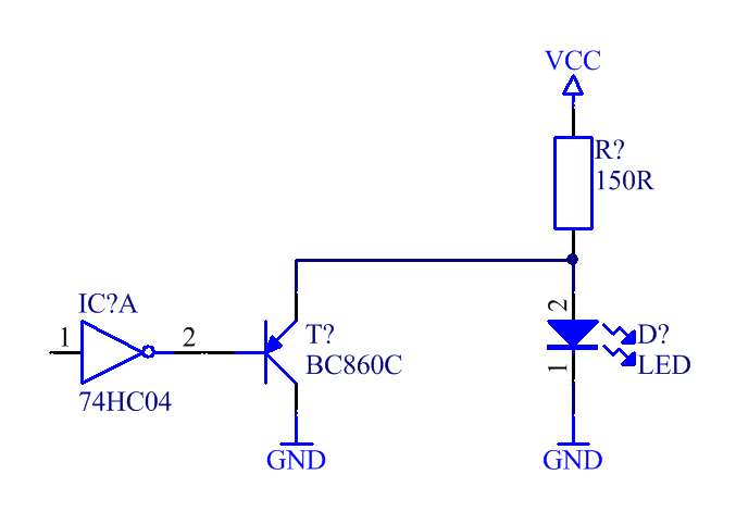

@Peter:
Die Schaltung möchte ich gerne verstehen. Denn laut der einhelligen
Meinung hier liegt der Schlüssel zur Geschwindigkeit darin, den Strom
über die Diode nie ganz abreißen zu lassen.
1. Am Gatterausgang liegen 0V:
Als Emitterfolger liegt damit am Emitter und damit auch an der Anode der
Diode eine Spannung von ca. 0,7V an. Da die Basis unter der
Schaltschwelle liegt kommt es zu einem Stromfluss von R in die Masse.
Aufgrund des geringen Anodenpotentials sperrt die LED vollkommen.
2. Am Gaterausgang liegen 5V:
Mit steigender Spannung an der Basis steigt auch das Emitterpotential.
Erreicht das Emitterpotential die Schwellwertspannung der LED wird diese
Leitend und hält damit das Emiterpotential auf einem fixen Wert. Da die
Basisspannung weiter steigt sperrt der NPN und der Stromfluss setzt sich
nur durch die LED fort.
Folglich müsste es einen kurzen "schleichenden" Wechsel der Stromsenken
geben. Vom PNP zur Diode und umgekehrt. Aber damit wäre ja noch immer
eine Stromfreie Phase für dieLED vorhanden, eben wenn die
Vorwärtsspannung der LED unterschrittten wird. Auch wenn diese die
gesamte Zeit vorgespannt bleibt.
Habe ich diese Schaltung richtig verstanden? Wäre da bereits eine
optimale Methode?
Ich bin weiterhin sehr dankbar für alle Hinweise und Tipps
Mit Gruß
Mike

Das Grundprinzip habe ich nun verstanden. Die Schaltungen von Peter und
Guido verfolgen alle den selben weg. Sei es mit Spannungsteilern oder
Transistoren in Kollektorschaltung. In der Literatur scheinen jedoch
auch hier gerne Emitterschaltungen verwendet zu werden.
Da ich hier gerade nichts messen kann:
Wie weit sollte die Diodenkapazität vorgespannt werden, damit eine
möglichst schnelle schaltung erfolgt. Peters Schaltung bringt hier ca.
0,7V Vorspannung. Hamamatsu arbeitete mit zund 1,8V. Beide liegen damit
wohl deutlich oder gerade noch unter der Vorwärtsspannung. Also kein
Ruhestrom durch die LED. Wo sollte ich mich idealerweise orientieren?
Mit Gruß
Mike

An der Helligkeit der LED. Vereinfach gesprochen gilt: Die Vorspannung
und somit der Vorstrom durch die LED sollte so groß sein, dass Dein
Empfänger gerade noch eine "0" detektiert. Natürlich bleibt man in der
Praxis etwas darunter.
Beim Bau des Empfängers kann ich Dir leider nicht viel weiterhelfen. Nur
so viel, Du solltest die Photodiode unter Vorspannung betreiben.
Mit freundlichen Grüßen
Guido
@  Mike (Gast)
>optimale Methode?
Eine ausreichende. 1 MHz ist ja nun weiß Gott nicht soooo wild.
Eben weil sie den Transistor nicht sättigen und damit schnell sind. ECL
macht es ja auch so.
Naja, bei 1 MHz braucht man das nicht wirklich. Sowas macht man eher bei
Lasern für Datenübertragung bei 100 Mbit/s++. LEDs werden bis ca. 155
Mbit/s eingesetzt und dort hart ON/OFF geschaltet. Natürlich sind das
spezielle, kapazitätsarme LEDs, keine 0815 IR-LEDs vom Conrad ;-)
Ich würde einfach per Widerstand einen Rihestrom fließen lassen, der ca.
5% des Maximalstroms entspricht.

Bei mehr als 1 MHz sollte man mal kontrollieren ob die LED überhaupt so
schnell reagiert. Einiger der IR LEDs (vor allem 950 nm) sind relativ
langsam. Ein erster grober Test wäre es die reverse recovery Zeit der
LED zu messen. Wenn man die LED schneller als diese Zeit auschalten will
sollte man über eine Schaltung wie oben (Datum: 05.02.2013 11:49) mit
Transistor parallel zur Last nachdenken, nur dass man noch zusätzlich
per Schottkydiode verhindern sollte das der Transistor in die Sättigung
geht.
